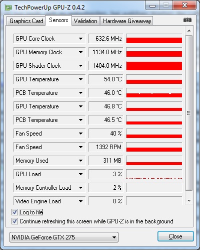

Gerade eben ein kleiner Hänger von etwa 1 Sekunde Dauer... (Sonst ists mehr)
Habe den Screenshot etwa 3 Sekunden danach gemacht, der entsprechende Zeitpunkt ist also bei den kleinen Graphen ziemlich weit rechts, allerdings wie Sie sehen, sehen Sie nichts, keinerlei Ausschläge...
Ja das ist genau das was ich beschrieben hab. Die Grafikkarte ist nach den Taktraten im 3D Modus. Allerdings ist die GPU nur mit 3% Ausgelastet was keine Erhöhung der Drehzahl des Kühlers zur folge hat.
Da es keine möglichkeit Spannungswandler oder andere Komponenten auf Temperatur über die Hardware selber zu überprüfen, würde ich einfach mal den Test machen und ausprobieren was passiert wenn du manuell den GPU Lüfter nach oben setzt. Wenn dann das Problem damit verschwindet ist es ein Temperaturproblem.
