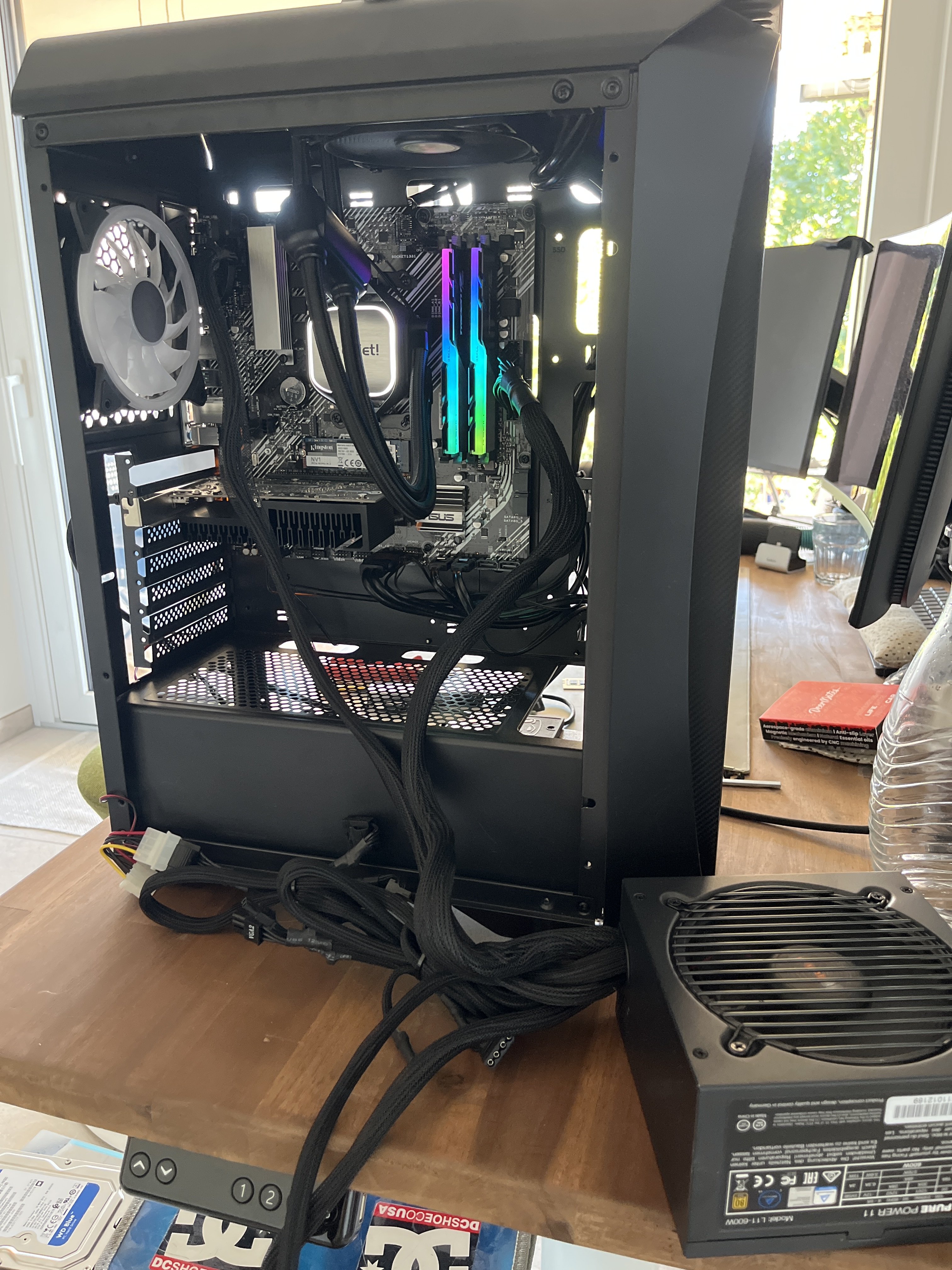

So ist es, ich repariere hier fast jeden Monat die PCs der bekannten 😂 klar hab ich mit ner anderen Grafikkarte gegen getestet.
Hab das alte Netzteil jetzt mal ausgebaut und Lüftersteuerung und Co abgemacht. Eben nochmal getestet mit ner 1030 ohne externen Stromanschluss, und sonst nur Motherboard und Pumpe von der AIo angeschlossen. Aber weiterhin leider kein Bild.
Gleich kommt die Amazon Bestellung mit neuen RAM, Cpu und Netzteil an, ich werde berichten!
