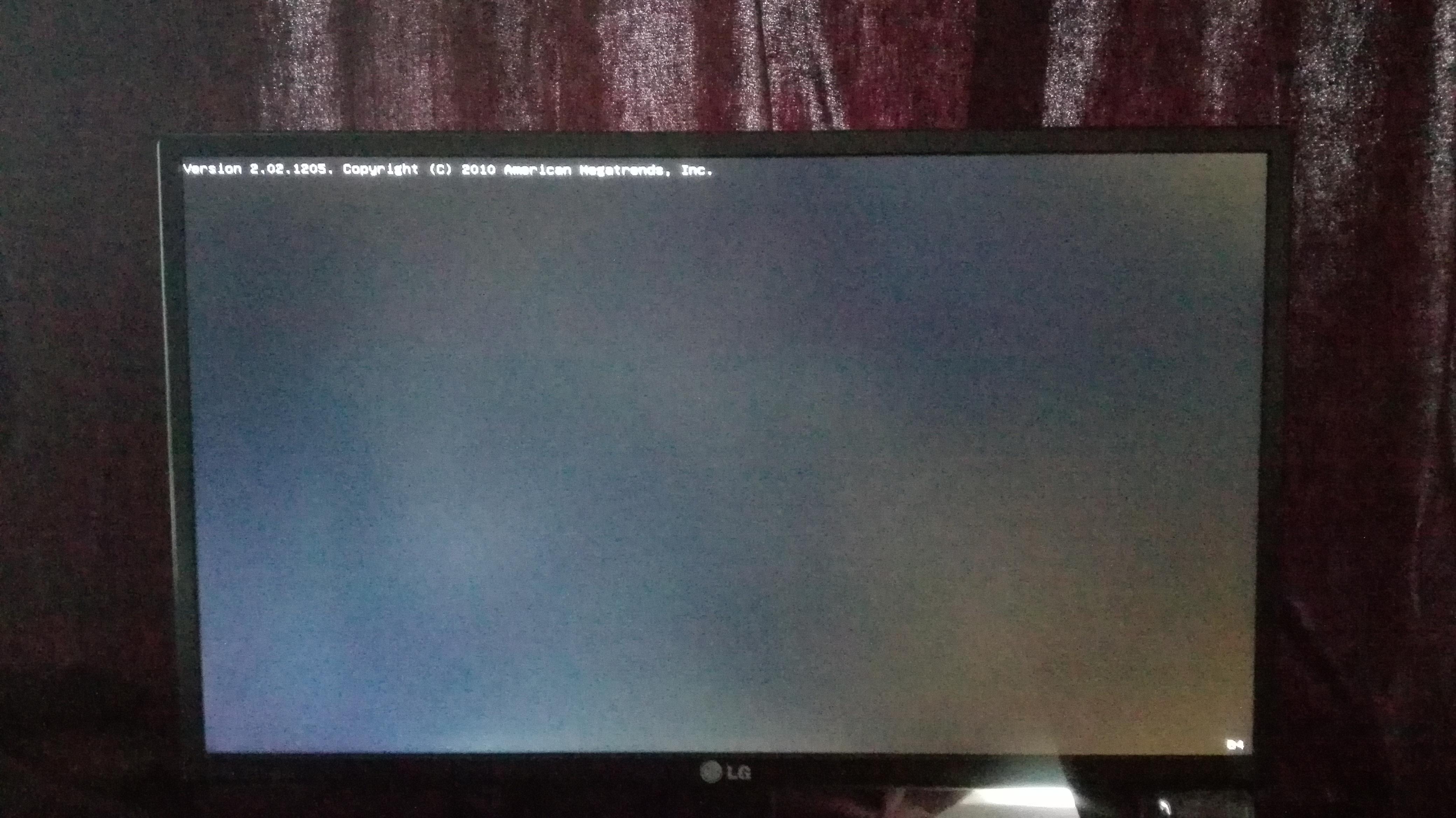

Jedenfalls bleibt der Rechner gefühlt bei jedem 30. Start beim booten hängen, um nähere Informationen zu bekommen habe ich dieses komische Asus Symbol beim booten abgeschaltet, aber trotzdem liest er nix.

Hier mal ein Bild dazu
Meistens ist es ein Problem mit der Initialisierung von Hardware. Steht was in den Ereignisprotokollen?
Gebraucht ist immer ein Problem, egal ob OC war oder nicht. Liste mal Dein gesammtes System auf.
Mache ein CMOS Reset (BIOS), lies im Hanbuch, nach Du musst einen Jumper umlegen und die Batterie entfernen, evtl. hilfts, ansonsten kann schon sein, dass da was kaputt geht^^
Genau. Bios/Uefi reset, bzw. Default. Übertakten sein lassen, solange es nicht Stabil läuft. Dazu gehört auch das Booten.
Außerdem mal die Satakabel tauschen, evtl ist da eines defekt und daher werden nicht immer die Platten/SSD initialisiert.

Denke nicht, dass es am Übertakten liegt, habe den fehler wenn es auch nicht übertaktet ist. CMOS reset habe ich auch schon gemacht, als ich das board das erste mal angeschlossen habe.
Wo genau kann ich denn die Ereignisprotokolle finden? ist es das was danach auf dem bootscreen zu sehen ist(ja ich google gleich mal)
Habe noch eine
7770 Ati Graka
8gb Ram(4x2gb, wobei das verschiedene hersteller sind, genauen daten editiere ich nachher rein)
Kann stundenlang fallout 4 zocken, system ist nicht einmal abgeschmiert nur beim booten hängt es wie gesagt ganz selten mal.
Sind die Bios default einstellungen nicht schlecht? Mein altes P35 Board hat einfach automatisch den Ram übertaktet wenn man alles auf auto gestellt hat...
@Sata:Kabel
wie kann es denn sein, dass er die initialisierung nicht erkennt aber dann plötzlich alles läuft.
Ich glaube ich habe noch ein Enermax netzteil von 2008 was meinen Rechner betreibt, vll verabschiedet sich das so langsam? aber das müsste doch auch eher bei fordernden Aufgaben passieren statt beim booten?
Festplatten und SSD werden in einer gewissen Zeitspanne initialisiert. Wenn das aber nicht klappt, weil zb ein Wackelkontakt vorhanden ist, dann klappt es halt manchmal nicht.
Da es halt nur selten vorkommt, bleibt dir nur die Try&Error Variante. Niemand kann aufgrund der fehlenden Infos genaues sagen.
lg
fire
Du hast 4 RAM Module im PC?
Bei Vollbestückung des Mainbaords treten gerne mal Probleme auf. Hebe mal die Ram Spannung geringfügig an!
Das könnte dein Problem lösen.
