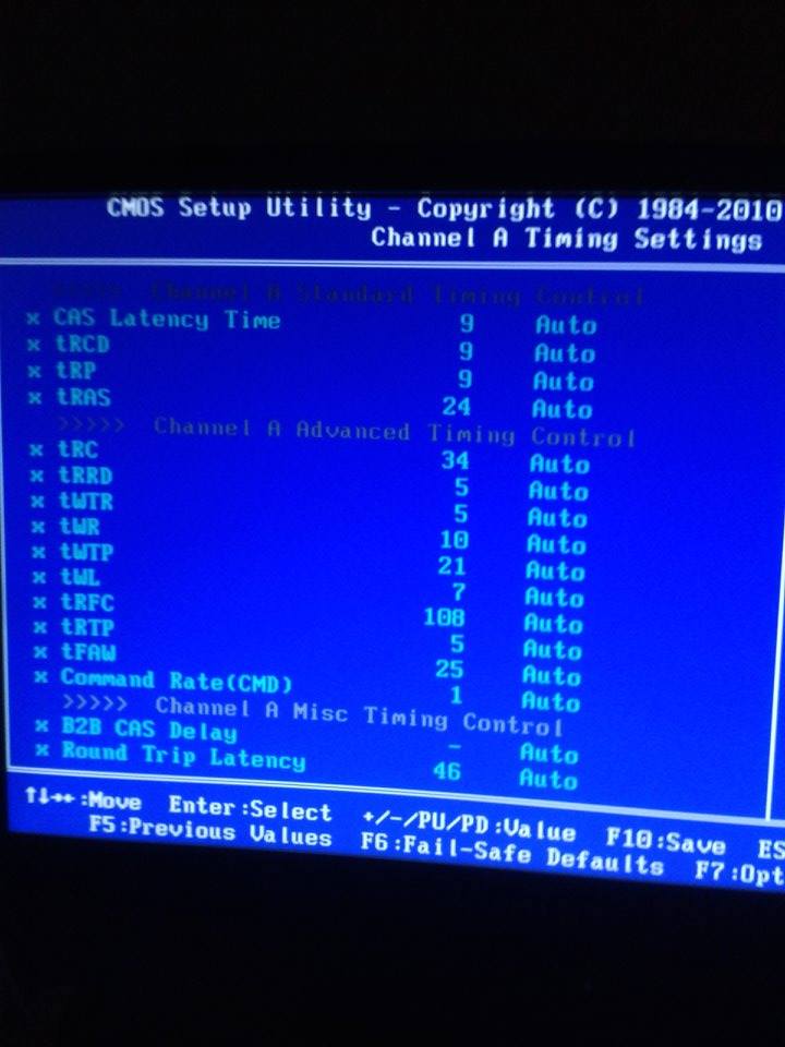

Es kann eben auch sein, dass das Board die Speicher nicht korrekt erkennt und deshalb evtl. falsche Einstellungen vornimmt, weshalb für mich die Verifizierung der Timings und der Frequenz interessant sind. Denn wie vorhin jemand erwähnt hat, werden die Speicher von offizieller Seite her (LISTE) nicht unterstützt.
Ich habe zu danken, dass du dich meiner annimmst :)
Also Memory Einstellungen aus BIOS herausfotografieren?
Es gibt außerdem Neuigkeiten, mein Bruder hat alles aus dem Tower ausgebaut und nun kamen wir bei der Installation bis zu 12% und dann Bluescreen 0x00000024 mit NTFS.sys. Ich stecke mal einen anderen RAM ein, mal schauen, wie weit es dann geht.
Ein Foto der Einstellungen muss nicht sein. Es geht lediglich darum zu prüfen ob alles so ist, wie es gemäss den Empfehlungen des Speicherherstellers sein soll.

Das sind die RAM Einstellungen vom 4GB Corsair, eben wieder ein 0x0000000A.

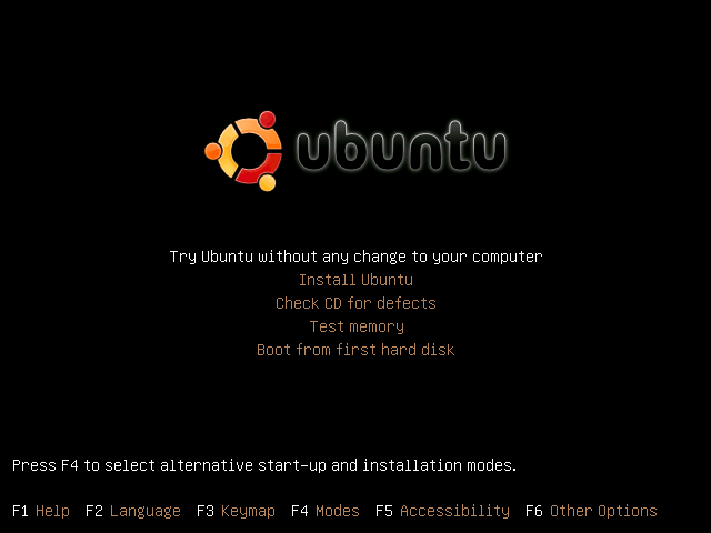

Nur um kurz sicherzustellen, dass wir vom selben sprechen. Du hast nicht versucht Ubuntu auf der lokalen Festplatte zu installieren, sondern im Sinne vom angehängten Bild die Option "Try Ubuntu without ....804 Live 2 .png"

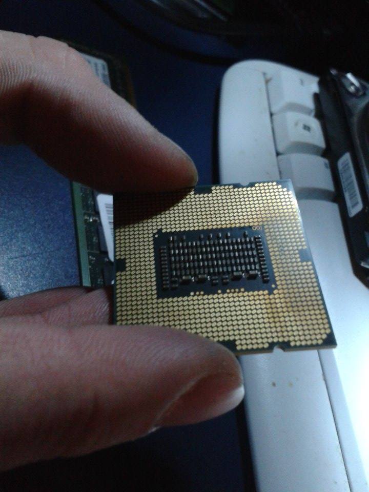

Mein Bruder meint den Fehler gefunden zu haben. Da mein Kühler locker war, könnte die CPU angeschmort sein, darum auch Wärmeleitpaste am Mainboard. Ich fotografiere mal die CPU, evtl. hast du da einen guten Blick?
Das komische ist, dass die CPU wohl oben angekohlt ist, wobei der Kühler unten weg war. Ist das jetzt angekohlt oder nur Gebrauchsspur?
Edit: Man sieht es nur von der Seite und es sieht etwas extrem jetzt aus in diesem Licht.
Reinige doch einfach die CPU und den Sockel, aber sei bei dem Sockel vorsichtig...
Der CPU ist ja genau dort verfärbt, wo die Verunreinigung im Sockel ist. Also generell hat hier jemand ganz böse gepfuscht, als er den CPU eïngesetzt hat. Ist dir denn beim ursprünglichen Zusammenbau ein Missgeschick passiert? Ich kann mir nur sehr schwer vorstelle, wie etwas nach dem Einlegen der CPU an den Sockel kommen soll, denn zum einen wird die CPU durch die Metallhalterung an allen Seiten umschlossen und die Unterseite fest an den Sockel gepresst.
Vorweg: ich habe keinerlei Erfahrung mit physischen Beschädigungen von Sockel und CPU. Aber evtl kommen deine Probleme wirklich vom beeinträchtigten Kontakt zwischen CPU und Sockel-Pins. Wenn du mutig bist, kannst du versuchen die goldenen Kontakte an der CPU mit einem Tuch wieder sauber zu kriegen und den Sockel sanft mit einer Zahnbürste zu reinigen. Aber ob das funktioniert, ohne mehr kaputt zu machen, kann ich mangels Erfahrung damit nicht sagen.
Also wie gesagt, hatte ich die CPU ja gebraucht gekauft, kann gut sein, dass damals schon etwas war und ich es nicht bemerkt hatte. Mein Bruder meinte, der CPU-Kühler war etwas locker, also eventuell hat es da kurz mal nicht gekühlt und die paar wenigen Pins sind angeschmort. Da am Mainboard sowie am CPU jetzt was zu sehen ist, werde ich mir wohl zum Übergang beides neu kaufen. Wahrscheinlich übergangsweise einen FX-4XXX von AMD mit passendem Board für Graka und RAM. Kenne mich da aktuell nicht aus, muss mich mal umschauen, aber dich danke dir sehr für die Zeit!! Und hoffe, dass das jetzt das Problem war.
