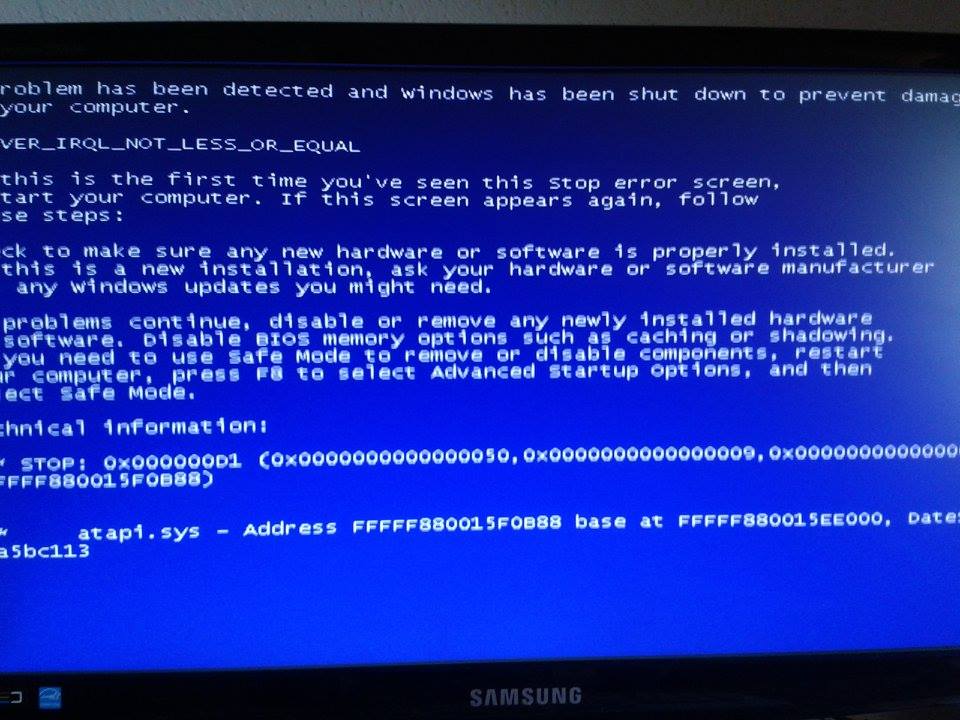

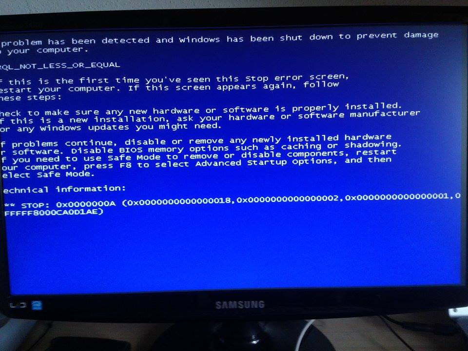

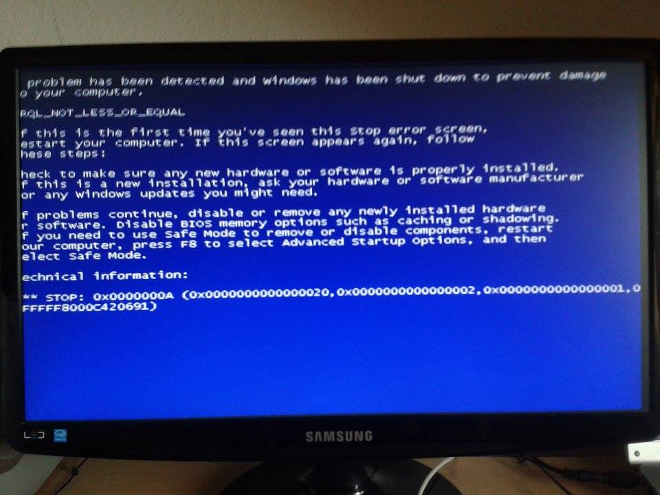

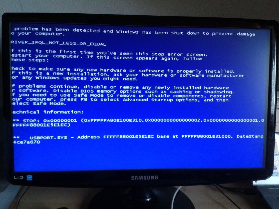

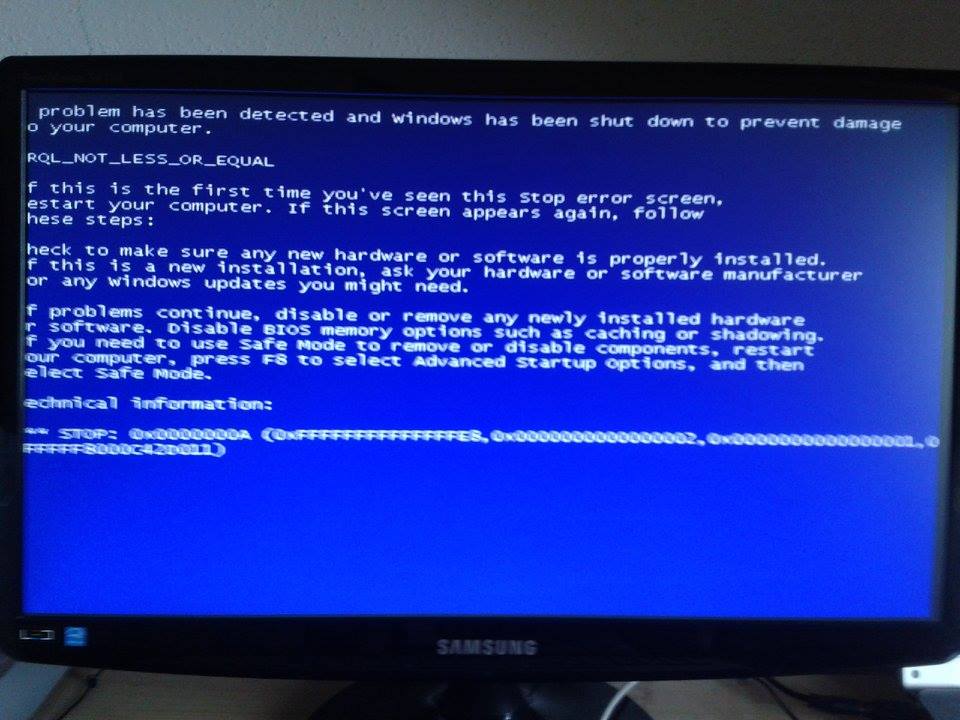

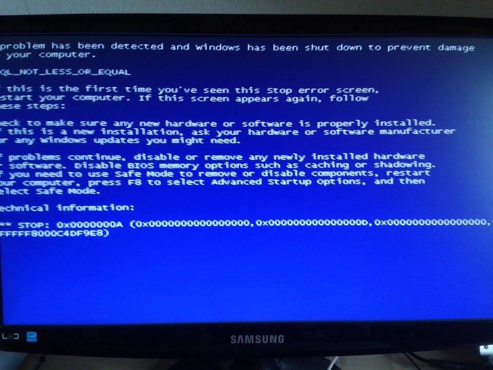

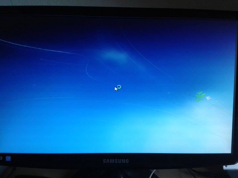

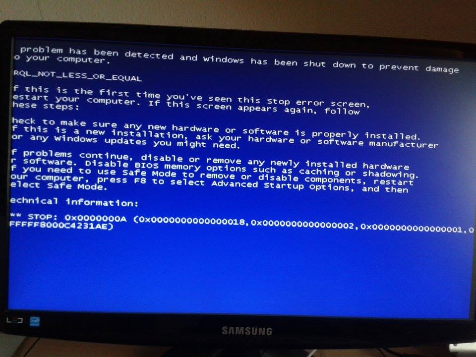

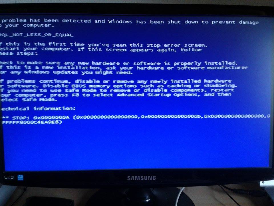

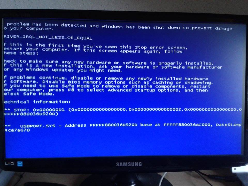

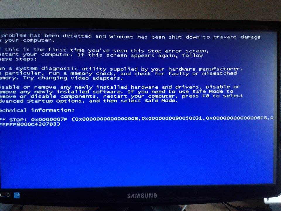

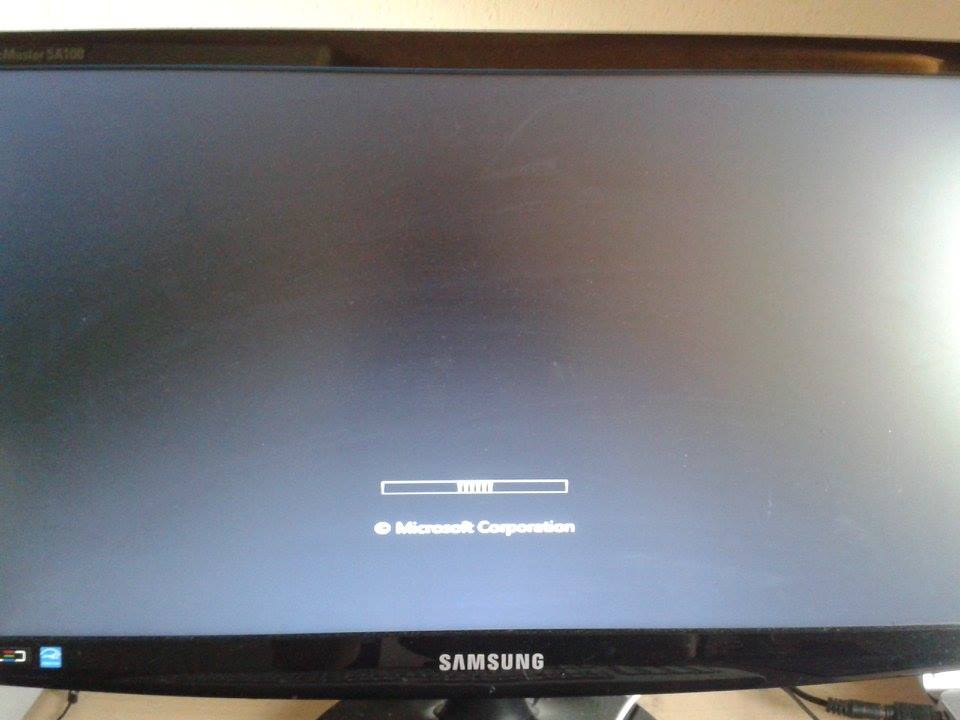

So nun sitze ich da und ersuche erneut um Rat, im folgenden hänge ich noch die aktuellen Bluescreens bzw. Freezes an. Es wäre cool, wenn ihr mir die aktuellen Bluescreens auswerten könntet, damit ich das Problem etwas eingrenzen kann, ob Spannung oder sonstiges.(die ataport.sys kommt immer, wenn ich den USB-Stick vorne einstecke.)

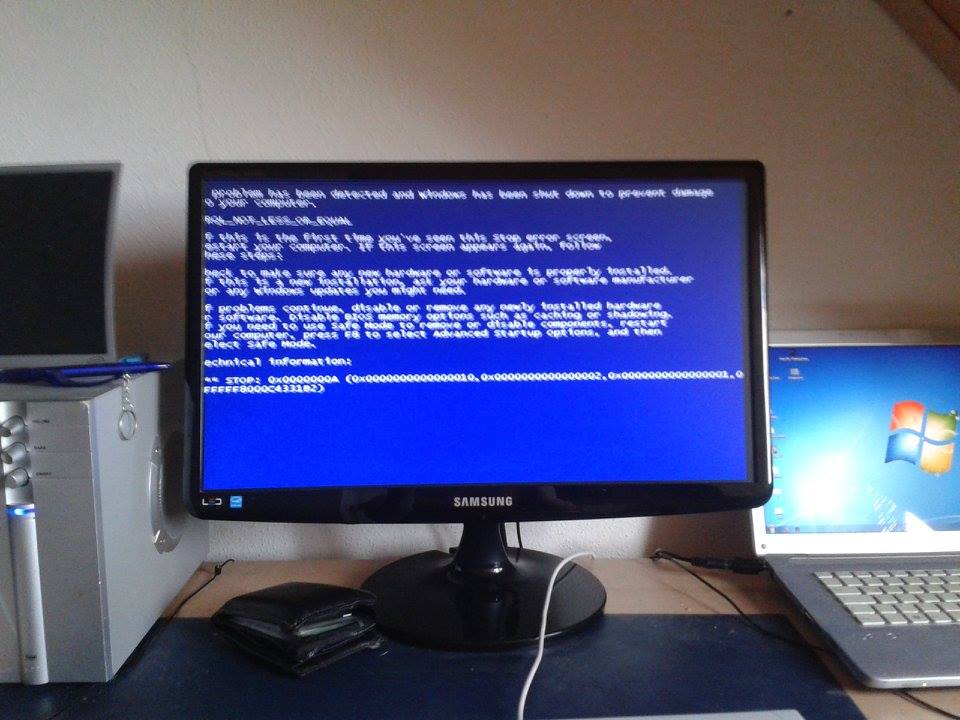

P.S Oben nun die Bluescreens aktuell.

Erster 4GB Corsair in Steckplatz 1, Ergebnis Bluescreen 0x0000000A vor Installationssetup
Erster 4GB Corsair in Steckplatz 3, Ergebnis Bluescreen 0x0000000A beim Einteilen der Partitionen, bei wiederholtem Versuch gelange ich ins Setupmenü, danach folgt aber der Bluescreen erneut

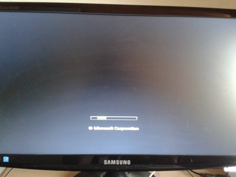

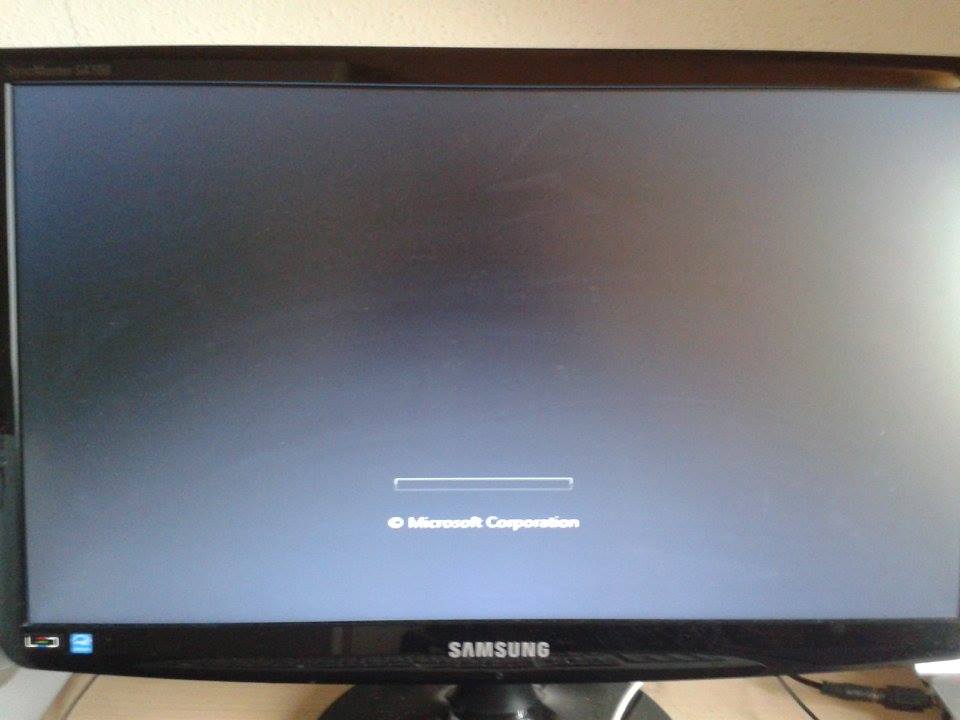

Zweiter 4GB Corsair in Steckplatz 1, Ergebnis Freeze noch bevor ich ins Installationsmenü gelange
Zweiter 4GB Corsair in Steckplatz 3, Ergebnis Bildschirm bleibt schwarz, noch bevor ich ins Installationsmenü gelange(nach kurzem Piep vom Mainboard), bei wiederholtem Versuch gelange ich ins Setup danach folgt Bluescreen 0x00000000A
2GB RAM in Steckplatz 1, Ergebnis Bildschirm bleibt schwarz, bei wiederholtem Versuch Bluescreen 0x0000000A beim Partitionen einteilen
2GB RAM in Steckplatz 3, Ergebnis Bin ins Setup gekommen, nun folgt 0x000000D1 HIDCLASS.sys, bei wiederholtem Versuch friert es im Setup ein
Und immer das Piepen, bevor es ins Setup geht, keine Ahnung an was das liegt.
Fazit: Keiner der RAM's hat es auch nur in die eigentliche Installation von Windows 7 gebracht, sondern lediglich zu dem Partitionen einteilen.

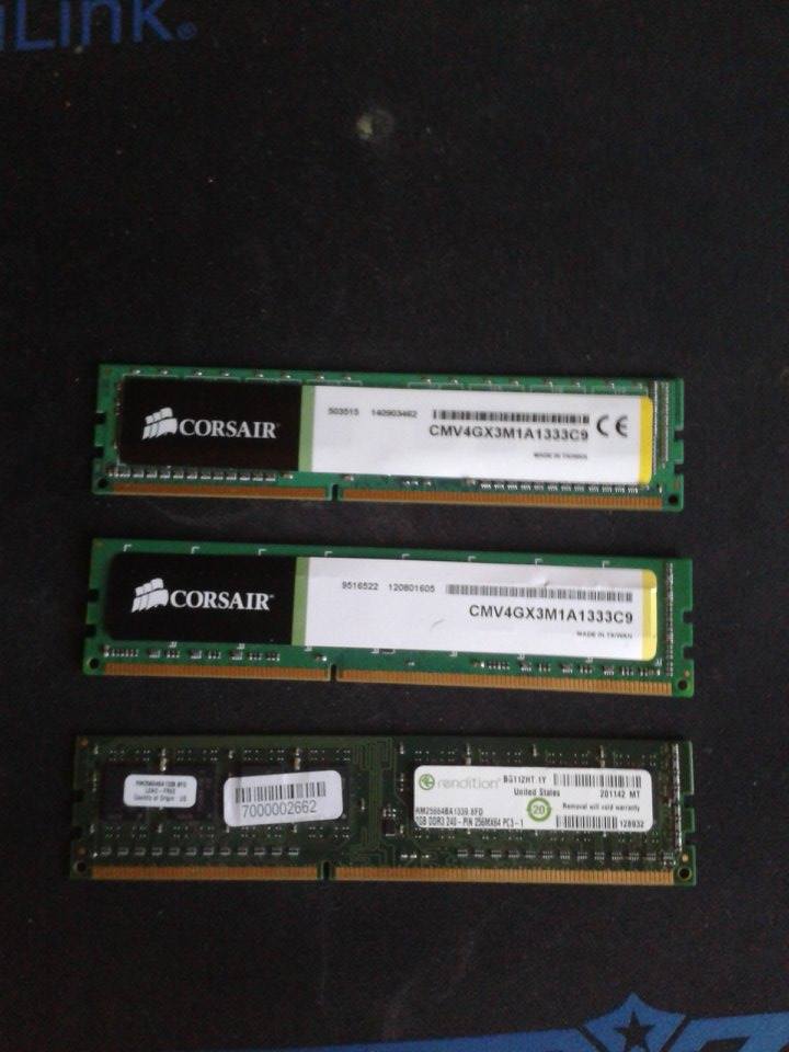

Ich würde die Spannung nicht einfach höher stellen. Kannst du ein Foto des Speichers hochladen, damit man den Aufkleber mit den Spezifikationen und dem Namen sieht?

Ich fotografiere mal jeden RAM ab, kannst sie dir dann anschauen! F10g ist drauf! Also BIOS aktuell.10494790_730425857018765_7995719881876211261_n.jpg

Danke für das Bild. Das lässt folgenden Schluss zu:
An der Spannung dürfe es eigentlich nicht liegen, da laut Hersteller die Spannung bei 1.5Volt liegen muss. Wenn du diese etwas höher setzt (1.6V reichen dann locker), könnte man die Fehlerquelle eigentlich ausschließen.

Also von der Corsair Seite können wir entnehmen, dass die Speicher eigentlich auch mit 1,5 Volt hätte laufen sollen (LINK)

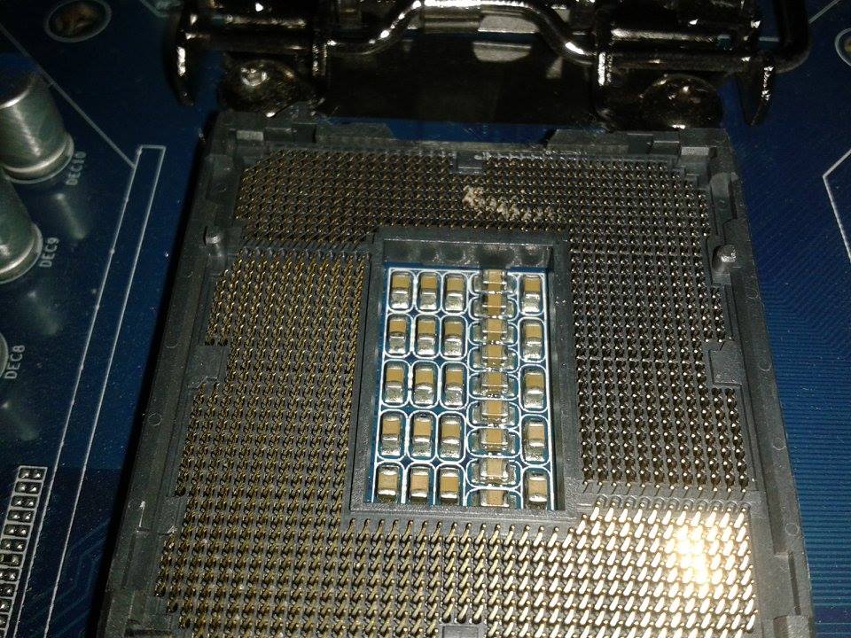

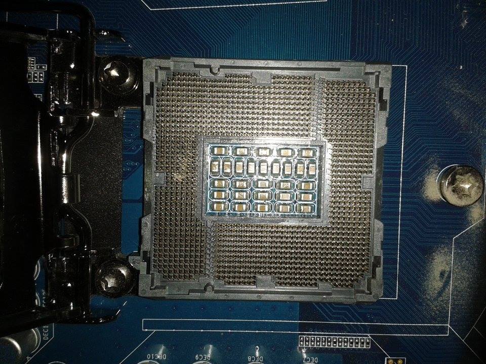

Nebenbei, mein Bruder hat am CPU gerade entdeckt, dass am Mainboard Pins verdreckt sind, könnte Wärmeleitpaste sein?? Lässt sich nicht reinigen!10451020_730436320351052_6938699289909150934_n.jpg10464094_730436370351047_7312064027575897842_n.jpg
