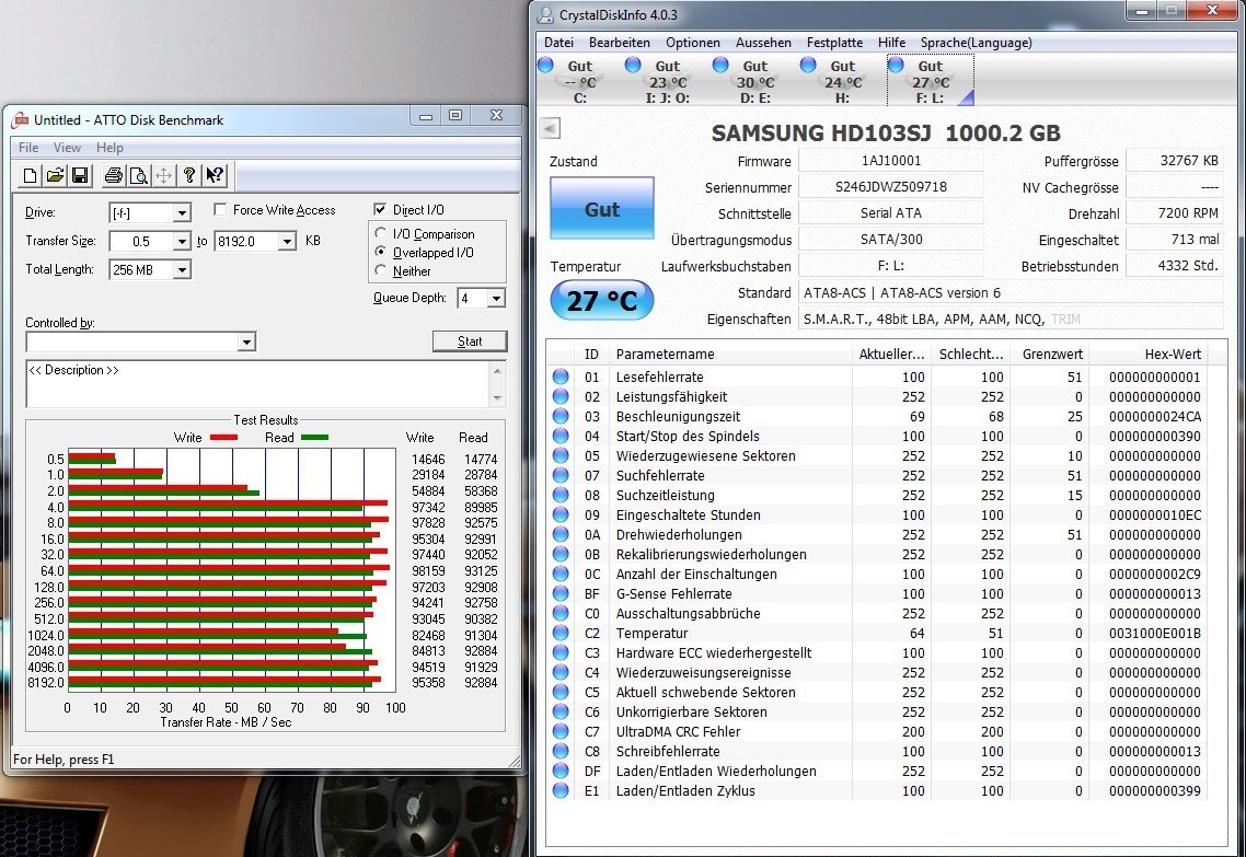

Ich bin gestern umgestiegen von einen P II x4 955 auf einen I5 2500k mit dem Gigabyte Z68XP-UD3. Soweit, so gut, allerdings macht eine meiner Festplatten(Samsung F3 1 TB) seitdem Probleme.
Sobald ich sie dranhänge (egal ob an Sata2 oder Sata3), braucht der PC eeeewig zum booten, wenn da steht Windows wird gestartet wabert das vierfarbige Bild da ca. 5 Minuten rum, dann bootet er und alles funktioniert erste Sahne. Wenn die Festplatte nicht dranhängt ist der Bootvorgang in 0,nix erledigt (SSD halt^^). Auf der Festplatte befinden sich keinerlei Systemdateien, ist nur ein Datengrab. Am alten PC (auch ein Gigabyte-Mobo) hat sie tadellos funktioniert.
Weiß hier jemand Rat was da verquer ist?
Ich hänge mal noch CrystalDisk und ATTO-screens an, fällt da jemandem was auf?

Ich hatte mal exakt das gleiche Problem. Bei mir hatte die Festplatte defekte Sektoren. Bietet Samsung kein Scantool an zur Überprüfung?

Gab es bei der F3 nicht ein Problem beim Betrieb an SATA3 Ports, welches durch ein FW Update behoben werden kann? Außerem hast Du ja doch eine SSD als Bootlaufwerk, da solltest Du die sowieso im AHCI Modus betreiben. Das ist nicht zufällig eine SSD mit SF-2281 Controller?
