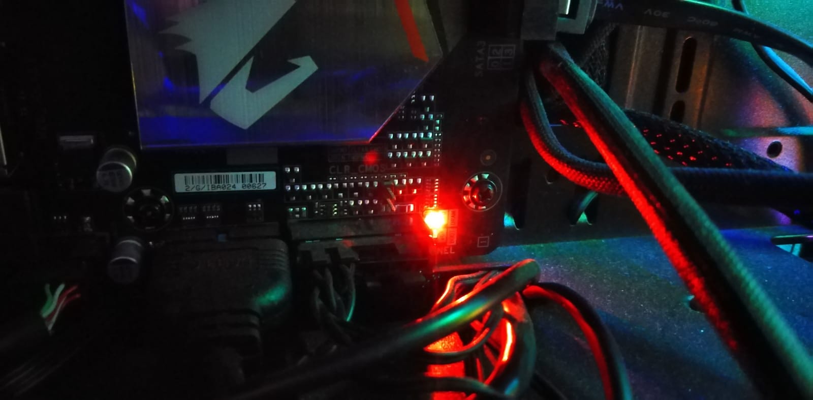

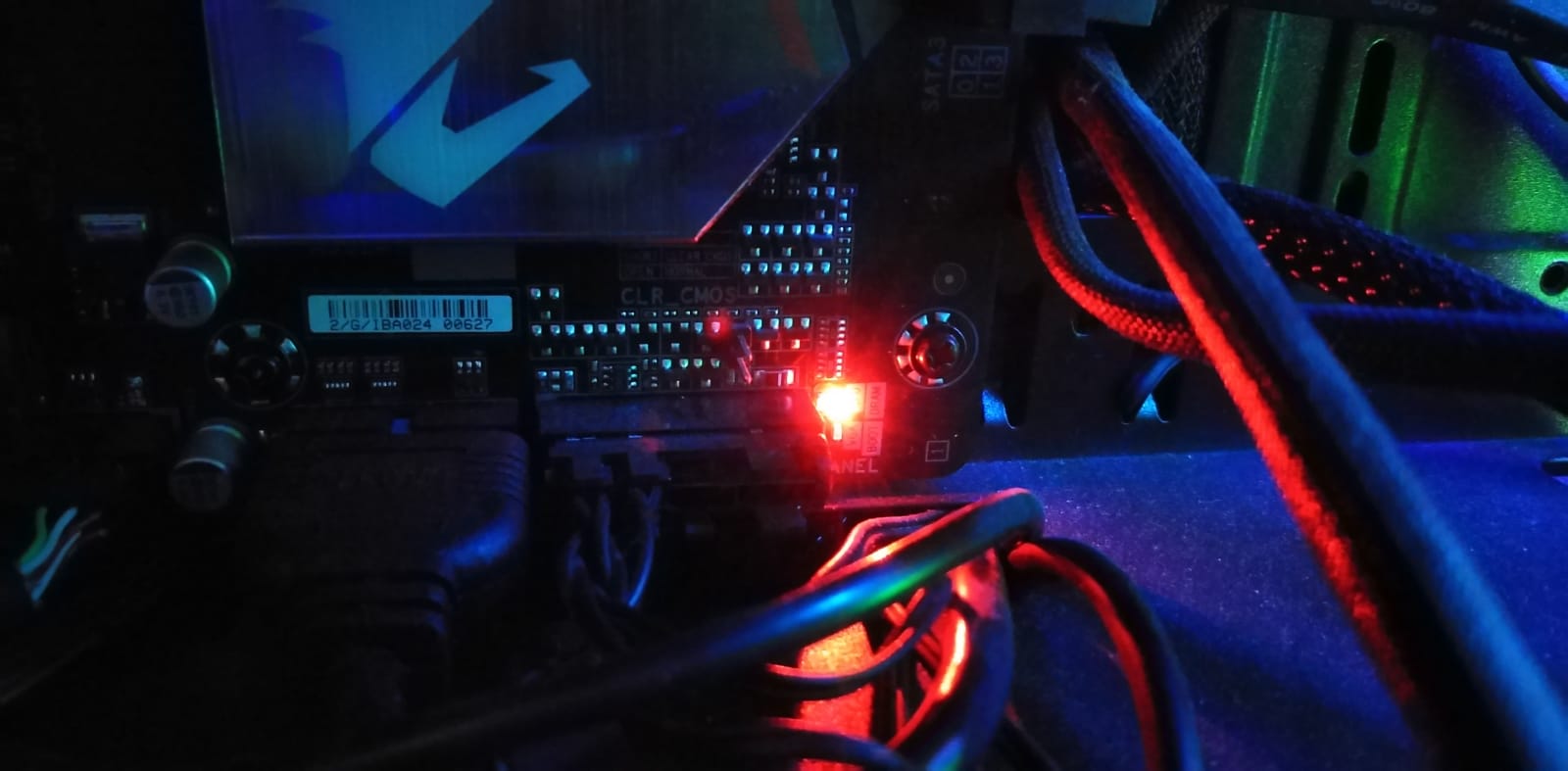

Das einzige was mir auffällt, direkt beim Hochfahren leuchten Kontroll Led´s.
Mein MinBoard ist das hier B450 AORUS PRO, CPU ist Ryzen 5 1600X
Die LED leuchten die da abwechseln blinken sind CPU und DRAM.

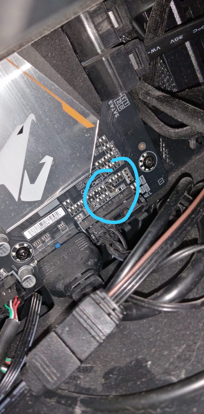

So,
ich hatte jetzt diese beiden 2 pins einmal mit einem Schraubenzieher und einmal mit einem 2 Cent stück verbunden für gute 20 Sekunden. Nichts.
Die Batterie hatte ich jetzt auch mal 5 Minuten raus.
Ich habe jetzt auch mal 1 Video gemacht von den Lämpchen beim einschalten des pc.
hier der Link:
Den Arbeitsspeicher 2x8 GB hatte ich jetzt auch mal raus und auf vers slots eingelegt.
die beiden Ssd platten (ssd und hdd) hatte ich auch mal raus. Nichts.
