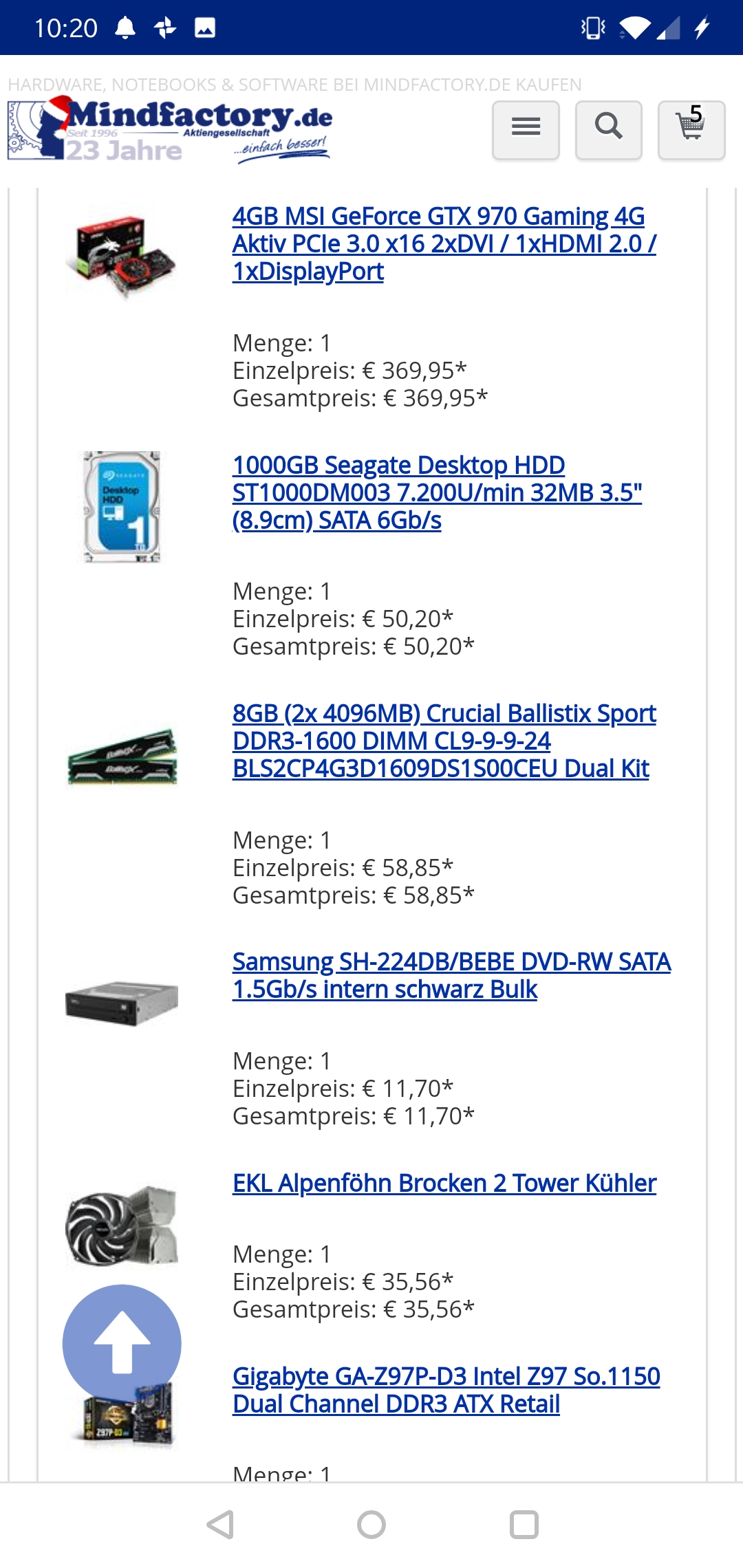

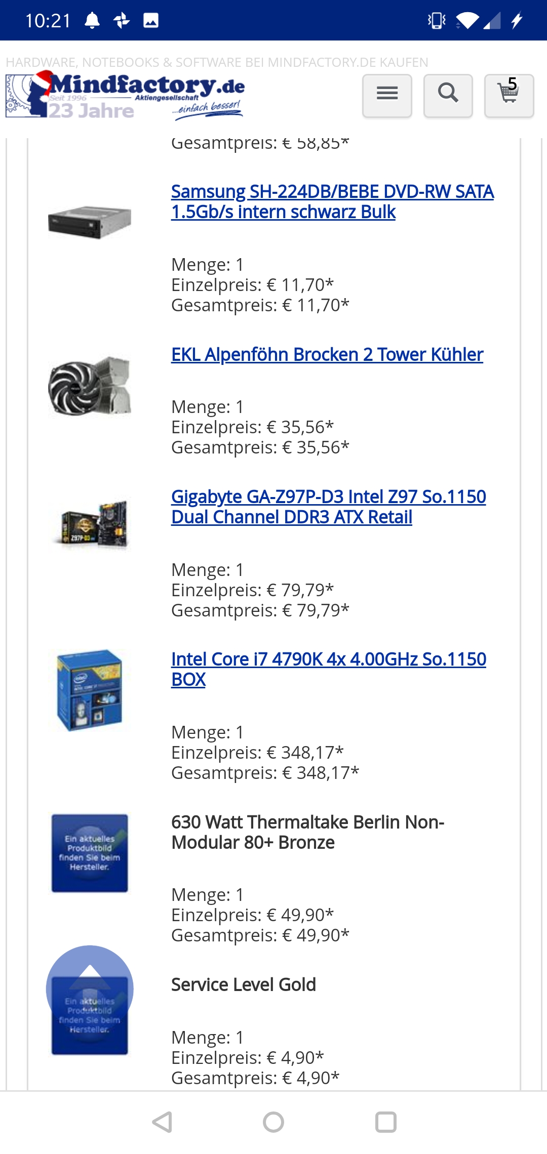

Hier die Rechnung vom März 2015:

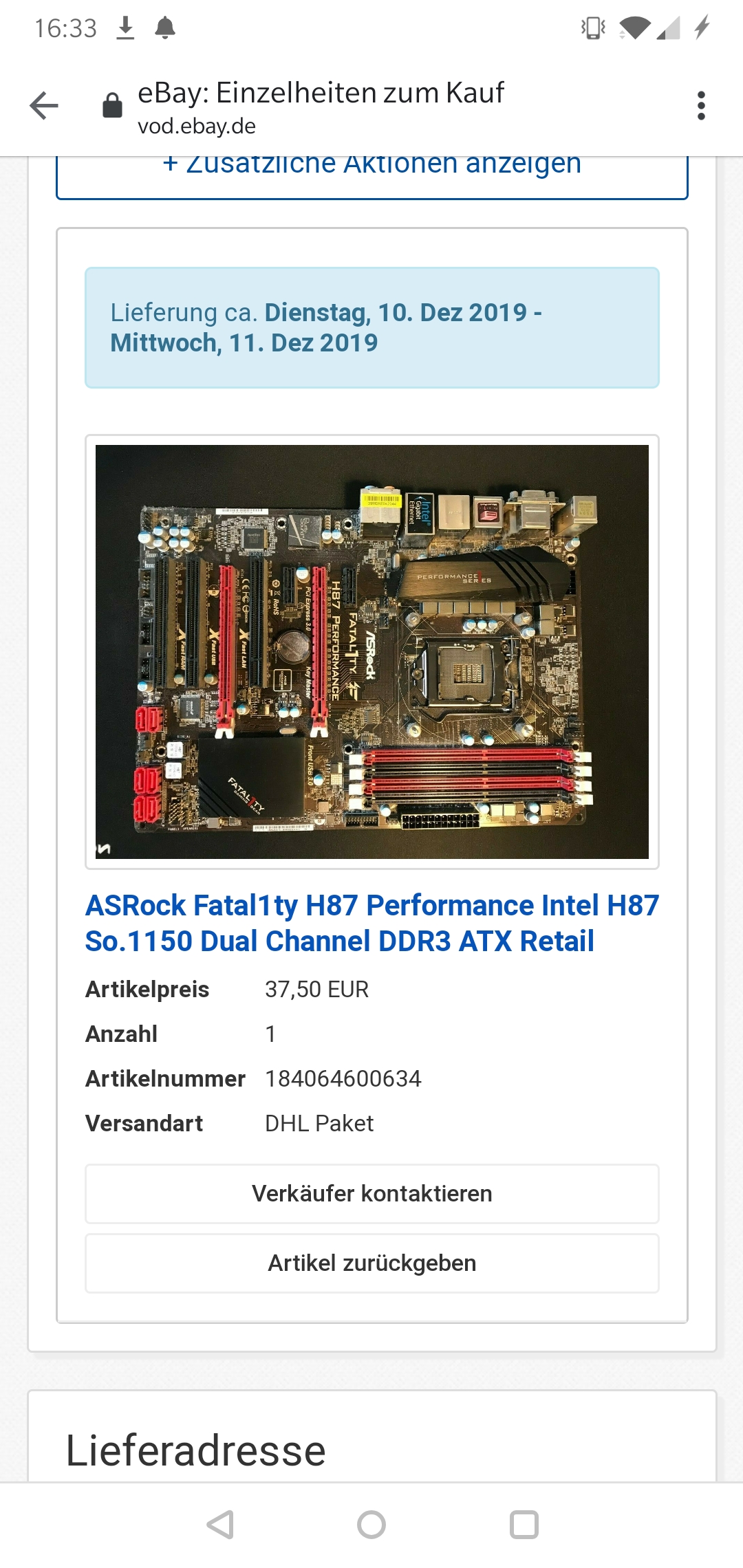

Keine Ahnung was ich sagen soll, jetzt kommt auch ein zweites Problem...
In Verzweiflung, habe ich für ein Board bis zu 80€ Angebot gemacht, es endet in kurzen und dtornieren kann ich nicht 🥺.Das Angebot Hier
Scheint ein gutes Board zu sein Referenzen
glZmO
- Dez. 2013
- 1.069
@Firstdim Jap...für ein Motherboard das 6 Jahre alt ist 80 EUR bieten ist sicher suboptimal...aber nachdem dein Sohn diesen Rechner benötigt...einfach in den sauren Apfel beißen.
Aber ganz ehrlich...es kann nur das Motherboard bzw. die RAM Riegel defekt sein. Und so wie du das beschreibst tippe ich auf das Motherboard. Das Gigabyte Motherboard ist auch schon in die Jahre gekommen...kalte Lötstelle, Haarriss in einer Lötstelle, defekter Elko.
Das ASRock Fatal1ty H87 Performance ist sicher ein gutes Board...und ich hoffe damit sind dann alle Probleme gelöst
Firstdim
- Dez. 2019
- 2.181
Vielen Dank für deine Hilfe und sorry für den Chaos zwischen Zeilen, hat eher mit meinem Charakter als Deutschkenntnissen zu tun.
Ja, vorher habe auch bis 80€ geboten und die Mainboards waren immer weg.
Bei Sohn im Dachgeschoss ist in der früh etwas mehr an Feuchtigkeit, manchmal sitzen die Kumpels auch und so kommt hin und wieder zu erhöhten Feuchtigkeit was nicht so gut für Elektronik ist.
Momentan läuft...wird das nicht der Fall, habe ich vielleicht diesen Teil von ASRock ersteigert.
Warte bis nächstes Jahr, wenn alles läuft, kann ich diesen immer verkaufen.
Hoffentlich wird der Preis niedrig bleiben, außer jemand bietet mehr als ich, also 80€.
So wie ich den Schicksal kenne, der PC funktioniert jetzt zum trotz, da ich ein neues Mainboard bestellt habe 😉
Danke noch Mal für die Hilfe und jetzt ab, meinen neuen Rechner zusammenschrauben 🥂

Kleptomanix
- Nov. 2007
- 2.264
Das sollte eigentlich funktionieren da aus der Selben Serie. Alsi I7 4.Gen.
