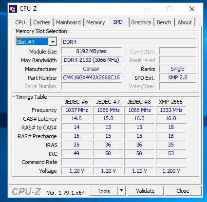

Schau mal bei CPUz unter SPD. Was steht unter JEDEC und unter XMP?

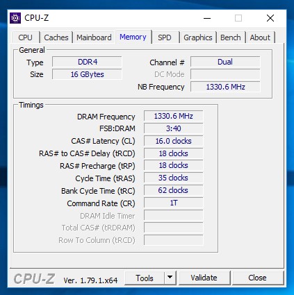

Mhz kann ich natürlich manuell auf 2400 stellen, aber die Frage ist, wie man dann überprüfen soll, ob es was hilft. Denn normalerweile fährt der PC ja auch normal hoch, ohne Probleme. Nur manchmal kommt dieses OC Problem.
Ob ich davon etwas merke sei mal dahingestellt, aber ich habe ja auch bewusst den teuren Corsair Ram mit 2666 Mhz gekauft, weil das fast der einzige ist, der auch mit 32 Gb auf 2666 Mhz laufen soll, laut Asus. Daher kann es zumindest nicht im ersten Ansatz die beste Lösung sein, den manuell runter zu regeln. Verstehst wie ich meine? Genau der Riegel soll auf dem Board auch offiziell so schnell laufen, deshalb hab ich ihn gekauft - weil ich eben nicht experiementieren wollte, wie ich aus den günstigsten Riegeln die höchste Geschwindigkeit bekomme...
Das runterregeln ist für mich eher ein Plan C, wenn man das anders nicht mehr in de Griff bekommt. ..

Also ja, ich habe das 2667er Dual Kit single Ranked (2x8GB).
Ich bin mir aber noch nicht sicher, ob mein Board das auch erkennt, denn im Uefi steht bei Memory 16 Gb 4x 2133 Mhz.
2 Riegel oder 4 Riegel? Irgendwie widerspricht sich das. Verlinke deinen RAM: https://geizhals.de/?cat=ramddr3&xf=5830_UDIMM1~5828_DDR4~5831_DIMM
PS: Laut Screenshot rate ich 2x 8GB.
