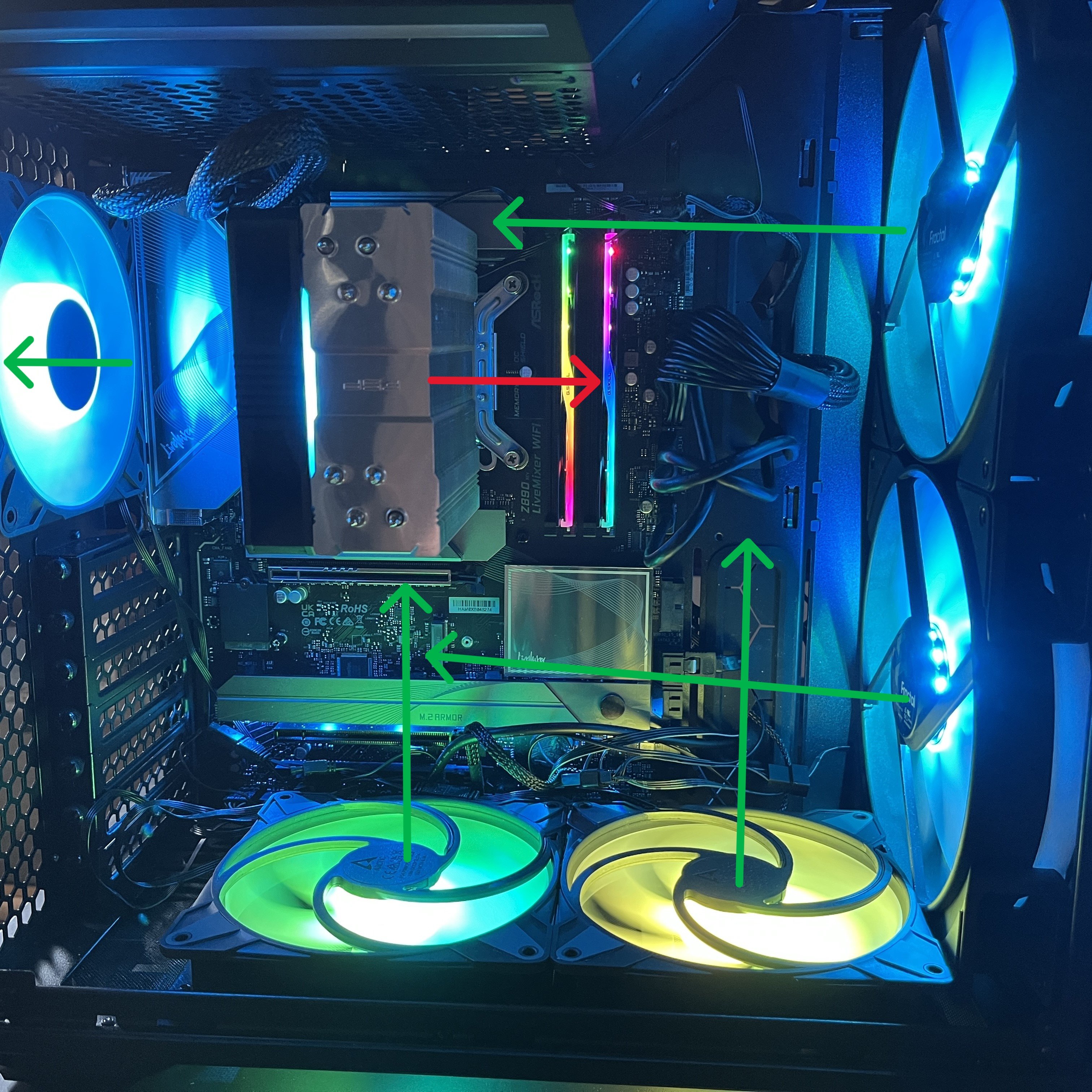

und sorry für meine späte Rückmeldung. Eigentlich wollte ich meinen PC-Build am Sonntag komplett durchziehen. Aber ich war mir unsicher wegen der massiven Stromanschlüsse vom Netzteil und der kleinen Stecker auf dem Motherboard. Nach Konsultation diverser Manuals hat es dann gepasst. Alle Lüfter drehen sich und leuchten.
Doch ein Lüfter läuft offenbar verkehrt rum (siehe dazu Darstellung). Reicht es beim CPU-Lüfter (Foto), die sich drehende Einheit auf die andere Seite zu schaffen und dort zu montieren? Dann würde der CPU-Lüfter die angesaugte Luft ja - durch den CPU-Kühlkörper - zum Gehäuse-Heck drücken.
Oder muss ich den CPU-Lüfter komplett ausbauen und gegen einen anderen austauschen, der die Luft zum Heck absaugt?

Jetzt bin ich doppelt verwirrt. Du hattest doch den FSP MP7 in deiner Bestell-Liste, nicht den viel kleineren und schwächeren NE5: Vergleich
Die Kühler unterscheiden locker zwei Leistungsklassen, das Ding würde ich zurückschicken...
Davon abgesehen ist der Kühler bei dir falschrum verbaut, die Schrift steht auf dem Kopf. Das muss nicht schlimm sein, wenn man den Lüfter trotzdem auf der anderen Seite anbringen kann.

Jetzt bin ich selbst ein wenig verwirrt. Da habe ich offenbar zwei CPU-Kühler verwechselt.
Den CPU-Kühler habe ich gerade bei Alternate bestellt. Danke für den Hinweis. Hauptsache die Airflow-Richtung passt am Ende. Mit dem neuen Kühler muss ich wohl nochmal bis an die CPU-Wärmeleitpaste ran, richtig? Vermutlich muss ich die CPU vorher reinigen. Hast Du da einen Hinweis? Danke für alle Hinweise.

Du musst nur schauen, dass die Schrift lesbar herum steht. Und dass die Lüfter rechts angebracht sind und nach links pusten... So wie auf dem Bild eben.
