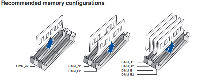

Ich würde auch auf RAM Tippen. Sind 4 Module verbaut oder 2?

Danke für Eure Antworten. Es sind Riegel auf Platz 2 und 4. Global C-States werde ich probieren zu deaktivieren. Riser Kabel ist im Case dabei, ja. Für mich ist mit am problematischsten, dass das Problem so selten auftritt...

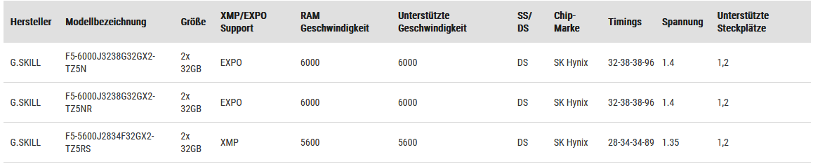

Müßte eigentlich mit 6000Mhz laufen, aber mit 2 Modulen. Mt 4 Modulen haut das noch nicht hin mit 6000!
Hast du das neueste AGESA Update auf deinem Board?
Ich hab auch ein Asus Board, bei mir laufen die RAMs (2 Module) mit 6000Mhz, bei 6200Mhz (dafür ist der RAM zertifiziert) habe ich auch ab und zu Abstürze damit! Bei 6000 sollte es eigentlich kein Problem sein.

Wenn du nur zwei Bausteine hast versuch mal diese timings bei 1,4 Volt
