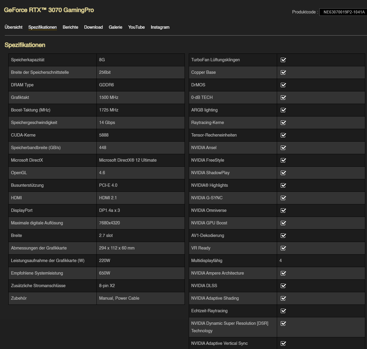

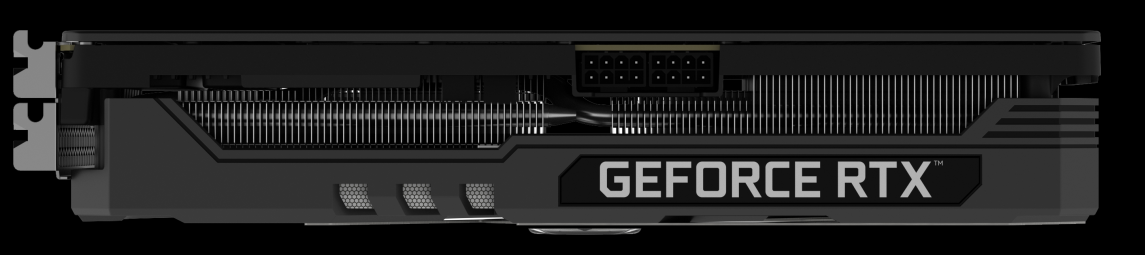

Mit 1 oder 2 Kabel von Netzteil. Die Karte braucht 2 Kabel vom Netzteil, also 2 getrennte 2 x 8 Pin Kabel vom Netzteil. Und KEIN Split Kabel. 1 Kabel mit mit Split Anschluss kann die Bis zu 650 Watt (Bei Voll Last) nicht liefern. Auch wenn nur 220 Watt angegeben sind, diese sind nur im Normal Betrieb bei Voll Last dann es schonmal 400 bis 450 Watt sein. Und das kann ein Kabel nicht mehr liefern.

Ich würde aber lieber zu einem neuen Netzteil raten. Wie ist die Grafikkarte an dem Netzteil angeschlossen?
Das Problem tritt ja paradoxerweise oft dann auf, wenn der PC nichts zu tun hat. Die Stresstests hat er ohne Fehler bestanden (auch wenn manchmal Abstürze auch während Games waren).
Das mit den Split-Kabeln hat mir der EVGA-Support auch gesagt. Die Graka war zuvor mit einem Split-Kabel angeschlossen, ich habe dann einfach noch ein zweites Split-Kabel angeschlossen, sodass sie jetzt mit zwei Split-Kabeln mit dem Netzteil verbunden ist.
