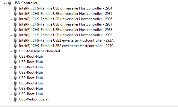

Stecken die direkt im MoBo oder hast du evtl. einen Hub dazwischen?
Stecken direkt im Mobo, kein HUB

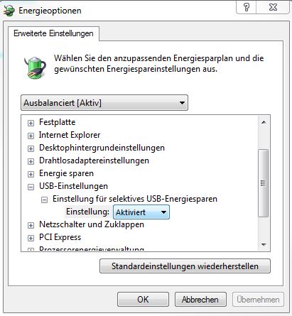

Selektives USB-Energiesparen war aktiviert, ist nun deaktiviert. Danke für den Tipp, Chipsatztreiber installation läuft, ich lasse mich überraschen und berichte!

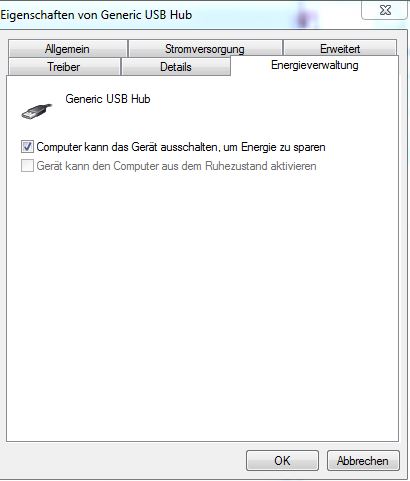

Du kannst auf den USB-Controllern im Gerätemanager unter "Energieverwaltung" noch manuell das Häkchen deaktivieren "Computer kann das Gerät ausschalten, um Energie zu sparen". Das musst Du für alle "Hubs" unter "USB-Controller" machen.

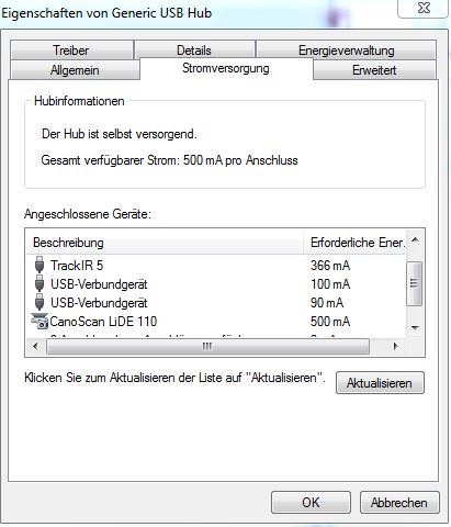

Bei der Gelegenheit kannst Du auch mal in den Reiter "Stromversorgung" jedes Hubs schauen, ob da vielleicht ein Gerät dabei ist was mehr Leistung aufnimmt als es sollte.
Was mich halt "stutzig" macht ist Deine Aussage mit den schlag alle 30 Minuten. Außerdem wenn es Maus+Tastatur nicht betrifft, scheint es ja nicht ALLE USB-Geräte sondern nur die eines Hubs zu betreffen. Vielleicht genehmigt sich dann doch ein Gerät zu viel Leistung oder Hub legt sich unerwünscht schlafen.
Hub identifizieren der aussteigt und Gerät für Gerät abziehen bis das Problem nicht mehr auftritt. Wenn der Übeltäter identifiziert ist, den vielleicht auf einen freien Hub stecken wo er allein ist.
