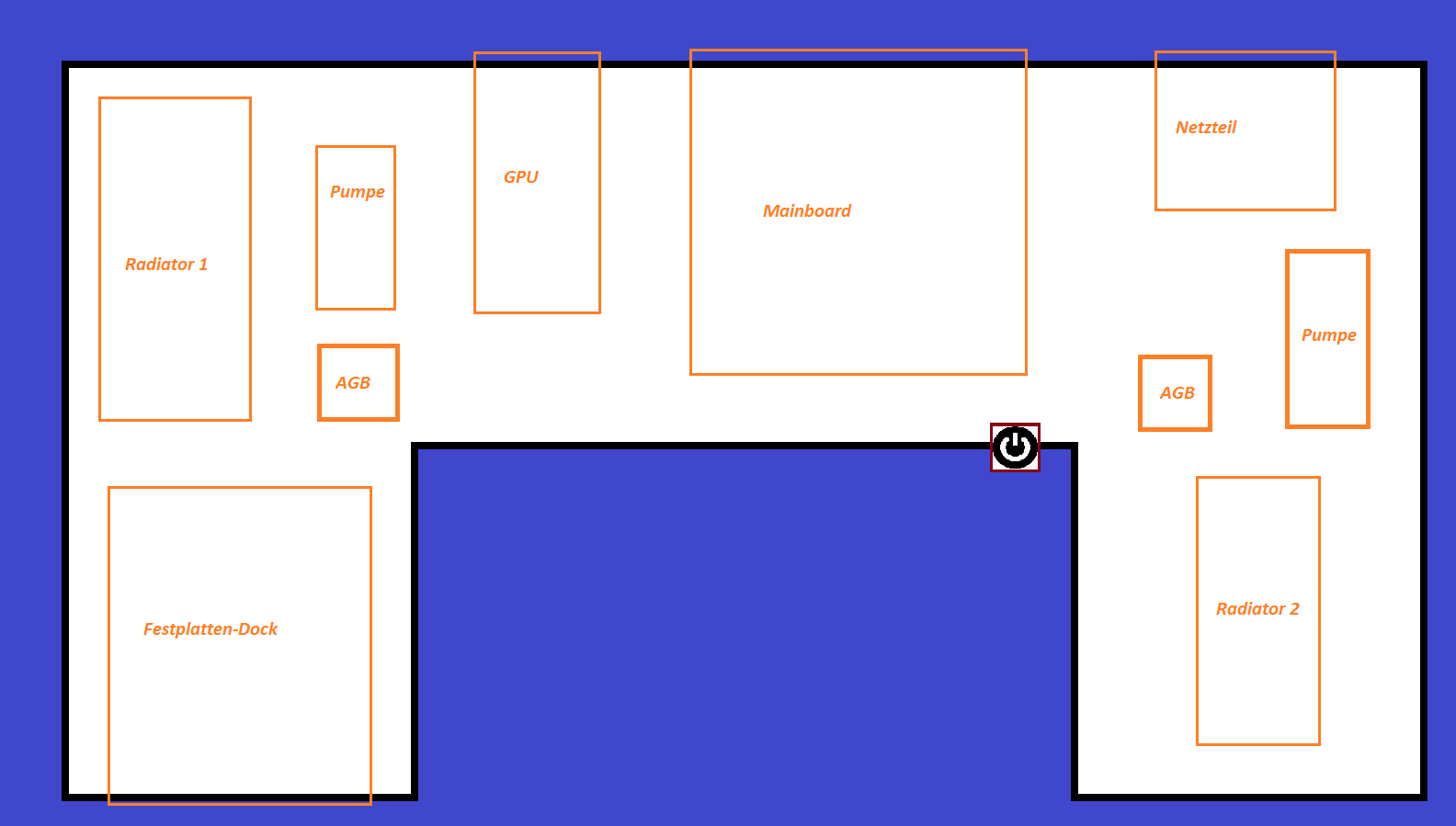

Wie der Titel schon sagt habe ich ein paar Fragen bezüglich eines Projektes ,dass ich Anfang Mai starten möchte.
Und zwar bin ich aktuell mit meinem Pc an und für sich allgemein zufrieden jedoch stört mich wie mein Setup aufgebaut ist inklusive Schreibtisch.
Daher dachte ich mir wenn schon ein neuer Schreibtisch her kommt dann doch gleich einer in dem mein PC Verbaut ist also ein Desk-PC.
Meine Frage bezieht sich allerdings nicht auf den Tisch an sich oder wie ich das ganze umsetzte sondern eher auf die Wasserkühlung da ich bis dato lediglich mit Luftkühlern gearbeitet habe.
Ich werde ein Bild hochladen um es etwas zu veranschaulichen. Nun zur Frage die AGB´s die ich einbauen werde sollen hochkant eingebaut werden. Nun habe ich jedoch gesehen das oben an der stelle an der die Luft entweichen soll ebenfalls ein Schraub-Mechanismus ist bzw. kerben sind um etwas hinein zu schrauben ist nun ein Ventil oder ähnliches nötig um die Luft abzulassen oder bleibt das einfach offen und die Luft entweicht einfach über die normale Öffnung.
Ebenfalls wäre Cool wenn ihr mir verraten könntet welche Schläuche für meine Pläne besser geeignet wären Hard-Tubing oder eben normale Schläuche bzw. was besser aussieht oder aber einfacher zu bearbeiten etc. Eventuell einfach Pro´s / Con´s aufzählen.
Hätte ich außerdem beinahe vergessen ich würde gerne noch wissen welche Maßeinheit 1/4 Zoll ist bzw. wie viel Millimeter das sind.
Kommentare die meinen mein Projekt wäre (so oder so blablabla nicht umzusetzen) können mir gestohlen bleiben.
Konstruktive Kritik eben.
Danke im Vorraus
MFG Poragylon

Kann zwar keine direkten Tipps zur Wasserkühlung geben, aber das Menschliche Auge mag Symmetrie... wenn du eh zwei Pumpen, AGBs und Radiatoren hast würde ich die auf jedenfall irgendwie symmetrisch zueinander platzieren. :)
Reaktionen: Poragylon
Warum willst du denn überhaupt zwei Pumpen (=zwei getrennte Kreisläufe) verbauen?
Verstehe ich die Skizze richtig, dass die Radiatoren auch im Tisch landen sollen? Das dürfte mit der Ventilation, Stichwort Wärmestau, schwierig werden.
Zum Thema AGB: der muss nicht offen sein, es reicht, wenn oben drin etwas Platz für Luft ist. Öffnen muss man eigentlich nur, wenn man Kühlflüssigkeit nachfüllt.
Problem ist ich wohne im Dachstuhl eines Hauses habe nur begrenzten räumlichen Platz zumahl der Tisch auch nicht unmenschlich lang werden und schwer werden soll. Außerdem mag ich´s unsymetrisch :)
Ok d.h. ich würde Quasi die Öffnung oben zu schrauben ? oder nur mit leichten druck zuschrauben das Luft entweichen kann und kein Überdruck entsteht ?
*edit: ja die Radiatoren landen im Tisch mit Öffnung nach unten Airflow wird so platziert das die Luft von der rechten ecke des Tisches nach links raus fließt die Radiatoren mitsamt Lüfter werden zusätzlich von einer Öffnung unten am Tisch mit Luft versorgt Sprich unter den Radiatoren ist eine Öffnung mit Staubfilter
**edit: ist ein geschlossenes system geplant war: Radiator -> AGB -> Pumpe -> CPU Kühler -> Radiator -> AGB -> Pumpe -> GPU Kühler und wieder zum ersten Radiator oder ist das so gar nicht möglich ?
Ich würde die Radis in die Seiten des Tisches einbauen und von dort Frischluft durch sie durchblasen, also in den Tisch rein, diese warme Luft würde ich dann hinten mit ein paar 120er oder 140er Lüftern wieder raussaugen. Für zwei Radis, eine CPU und eine GPU reicht eine Pumpe und ein AGB. Ich lasse den AGB beim entlüften des Systems immer offen, wenn das fertig ist, schraube ich den komplett zu.
Einerseits ist eine Pumpe völlig ausreichend, zumal du nicht viele Höhenmeter überwinden musst. Andererseits gibt es ein Problem, wenn eine Pumpe auch nur minimal mehr fördert als die andere. Dann läuft der AGB der langsameren Pumpe über und die schnellere Pumpe läuft dann trocken.

Hmmm die Pumpen und AGB´s sind baugleich und werden neu geordert zum passenden Zeitpunkt können diese dennoch unterschiedliche Pumpraten aufweißen ?
Die Seiten kriegen eigene Lüfter. wie die Radiatoren vlt. bisschen overtuned aber man gönnt sich ja sonst nichts.
Zur Kühlung wenn ein großer Kreislauf nichts wäre, sind dann 2 kleinere Kreisläufe besser bzw. klüger ?
*Edit: @Axxid hab ich so vor es gibt ja solche breiten PCI kabel mit denen das machbar ist. Hab ich zumindest mal gesehen bei nem Kumpel von mir auf der Casemodding Messe.
Wenn der AGB dicht ist läuft nichts über, aber in "normalen" Systemen mit 2 AGBs ist im Betrieb dann der, der weiter unten liegt meist komplett voll, während sich im höheren die Luft sammelt. Solange nicht zu viel Luft im System ist, dass der obere leer läuft ist das aber kein Problem.
Also wenn du schon alles doppelt kaufst, dann würde ich auch zwei getrennte Loops machen.
@Kerash ok hört sich ja erstmal gut an. Wäre denn eine Alternative um so etwas zu vermeiden eine Kombo aus Pumpe und AGB ?
Es gibt ja mittlerweile diverse Kombos von Herstellern auf dem markt.
*Edit: @HerrRossi ok da sollte das Problem mit dem Überschuss an Luft dann aber auch nicht auftreten wenn ich das richtig verstanden habe ?
