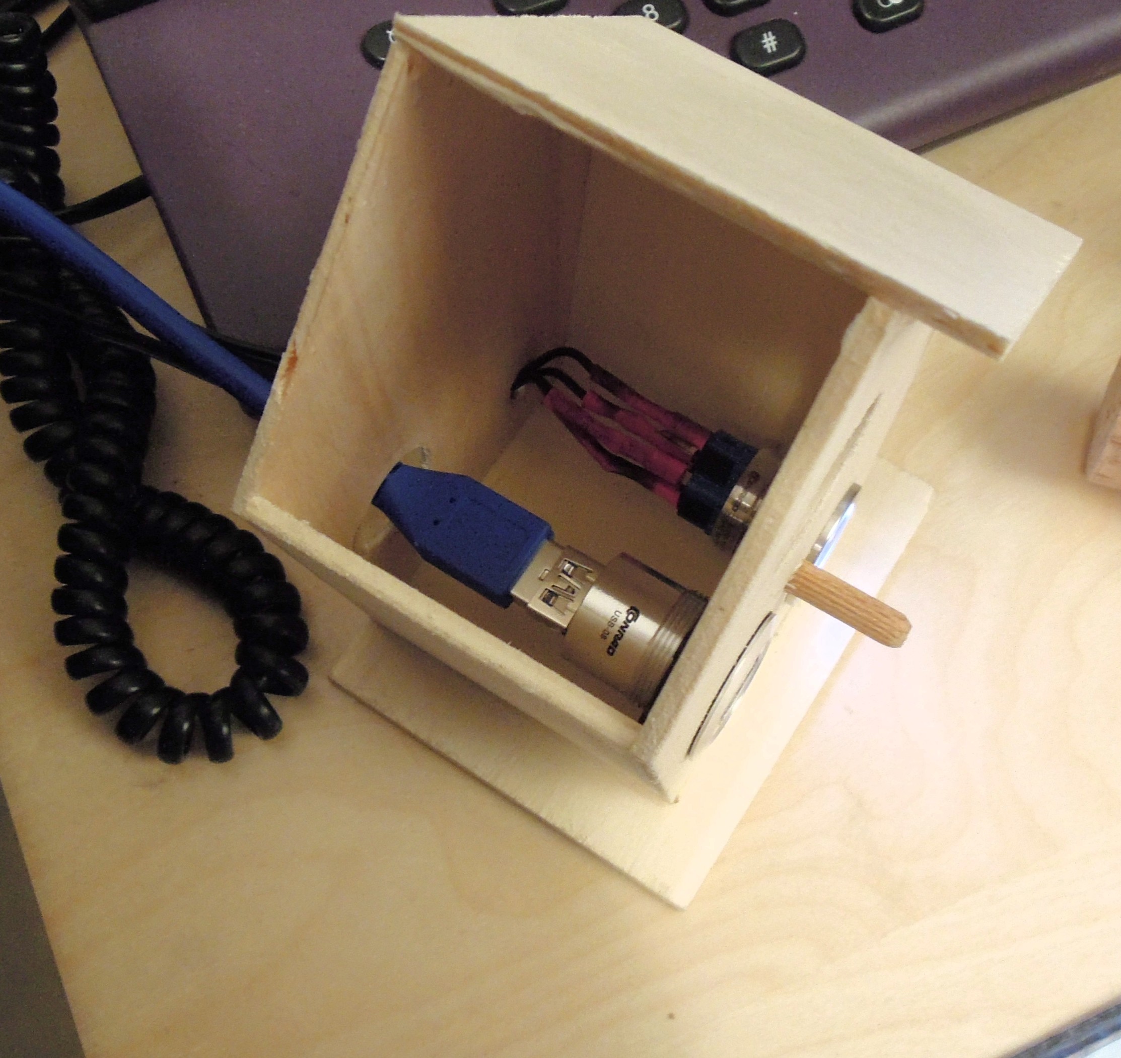

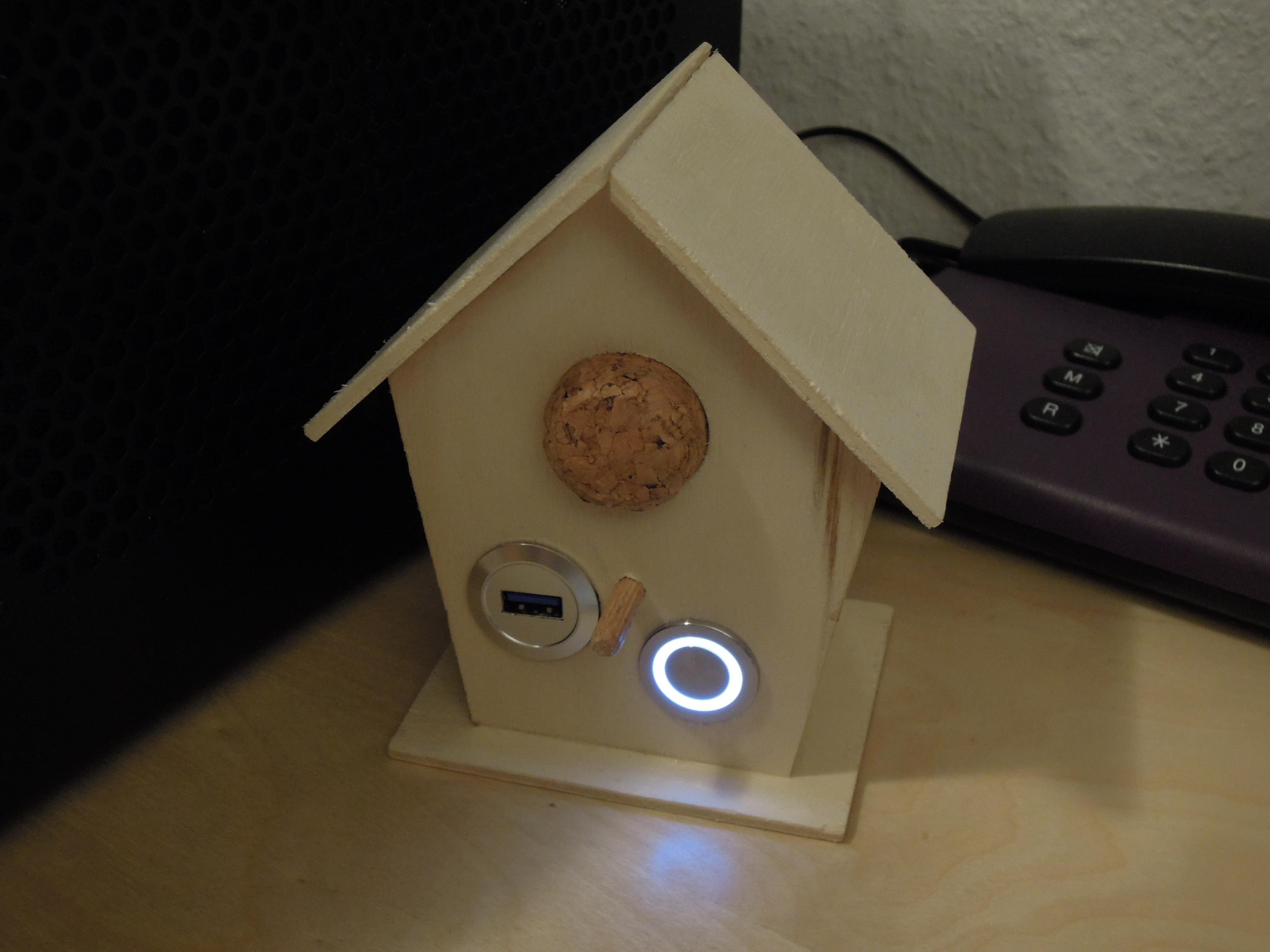

Fertig:
Habe den Knopf nun verkabelt und in ein kleines Häuschen verbaut. Daneben gleich noch einen USB 3.0 Anschluss.
Das Häuschen ist dabei vorerst ein Provisorium. Auch, weil man die Hütte beim Einschalten festhalten muss. Ich plane einen anderen Schreibtisch und da kommt das dann mit rein.
Die Verkabelung habe ich selbstverständlich mit 2,8 mm Kabelschuhen versehen und mit einem Schrumpfschlauch ummantelt. Die Verkabelung der Frontpanels habe ich vom Mainboard abgezogen und beiseite gelegt. Für die Pins habe ich dann diese Dupont-Kabel genommen. Da waren auch kleine Sticks bei, damit man von female auf male stecken kann.
Noch steht der Rechner daneben, bald aber ist er unter dem Tisch.
Anbei zwei Bilder. Die Teile (USB 3.0-Buchse und -Kabel, Schrumpfschlauch, Dupont-Kabel und Taster) sind von voelkner.de, falls jemand auch so ein Projekt starten möchte.
