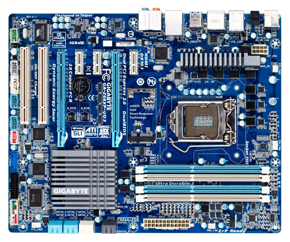

Der CLR CMOS Jumper ist direkt über dem Anschluss-Panel für Power/Reset etc. (Handbuch Seite 16)
Hier noch ein Bild: GA-Z68XP-UD3.jpg
Den kannst Du auch mit einem Draht/Schraubenzieher simulieren, einen Jumper braucht man nicht zwingend.
Wichtig ist nur, dass der Kontakt während des Hochfahrens geschlossen ist.
