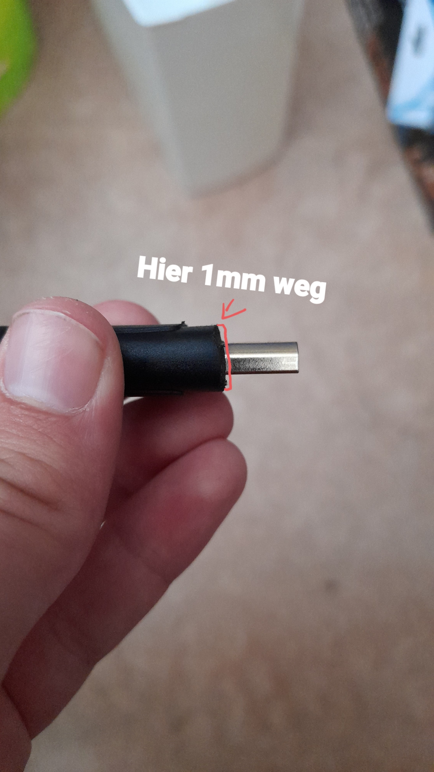

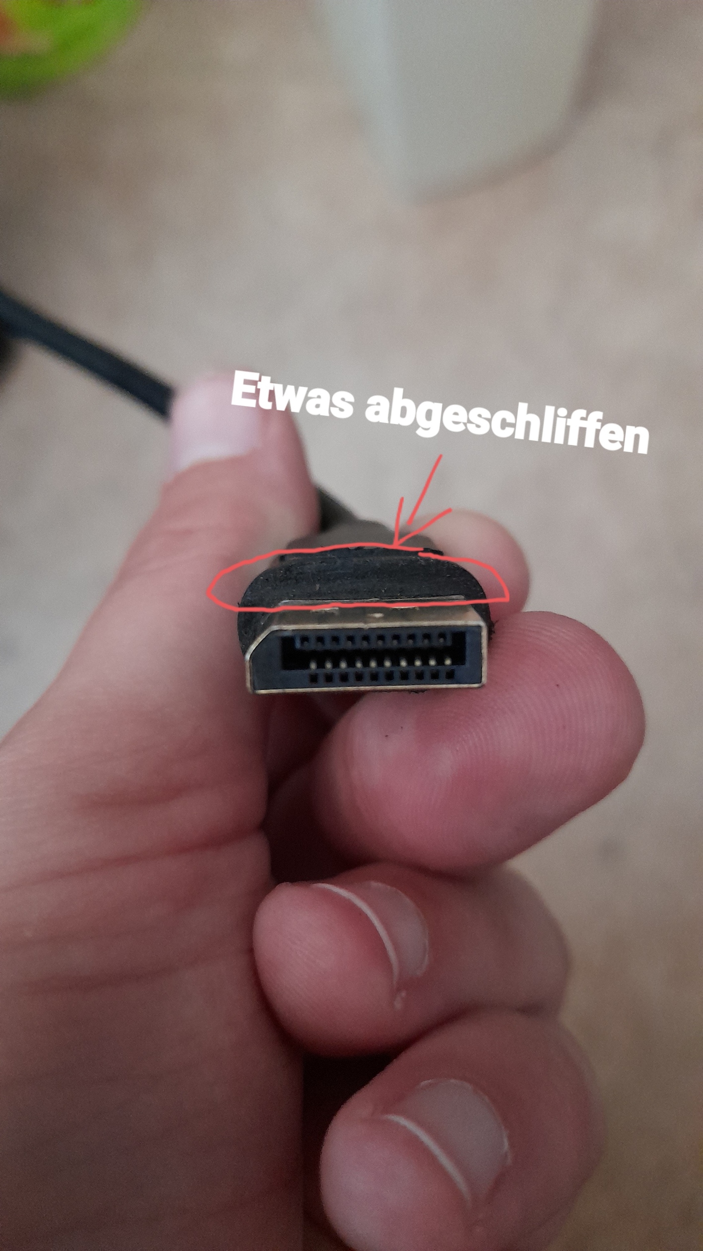

Ah ich habe glaube ich jetzt eine Vermutung voran es liegt. Wenn ich das Kabel fest reindrücke geht es. Ab er wenn ich es loslasse nicht mehr. Kann es da am Gehäuse liegen dass ich das Kabel nicht richtig rein stecken kann. Wenn ja, kann man da was gegen tun ?

Ne, das Kabel hatte aber am ende noch ordentlich Überschuss weshalb es nicht richtig drin war. habe das Gummi am Ende ein bisschen abgeschliffen. Sodass es mehr raum hat (siehe Fotos) jetzt funktioniert es auch.Kabel 1.jpgKabel 2.jpg

Problem war halt die Kabelqualität am Ende ... ist halt nur Basic ..
