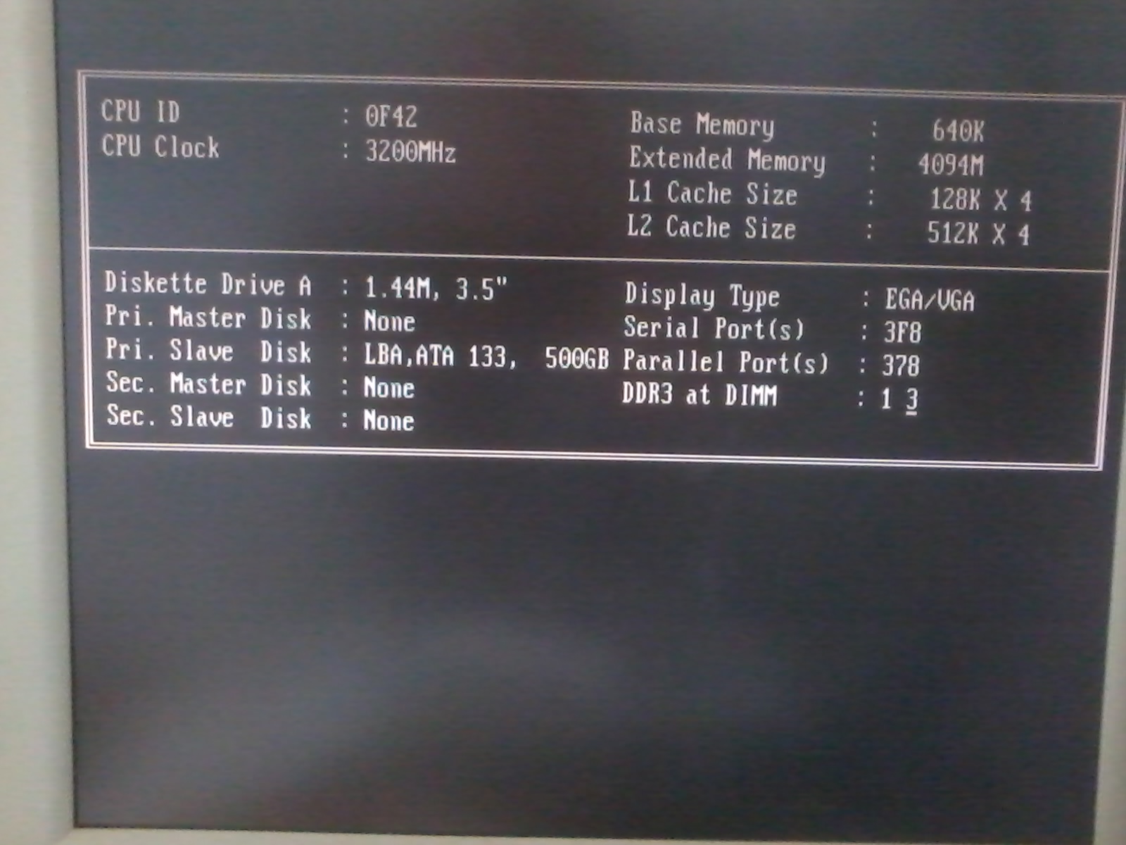

Ich hab ein recht ärgerliches Problem mit meinem Desktop-PC und wende mich deshalb
an euch. Mein Rechner fährt von einem auf den anderen Tag nicht mehr hoch. Das
bekannte einmalige Piepen zum Start, sowie die Möglichkeit ins BIOS zu wechseln erhalte
ich noch, aber beim nachfolgenden Bildschirm macht er einfach nicht mehr weiter (Bild des
besagten Bildschirms habe ich angefügt).
Ich verwende:
- Einen AMD Phenom II X4 955 Prozessor
- Eine Geforce GTX 260 Grafikkarte
- Ein Gigabyte 770TA-UD3 Mainboard
- 4 Gigabyte DDR 3 RAM
- 2 Festplatten im Master/Slave-Verbund
Kann mir irgendjemand nen Tipp geben, wie ich die Kiste wieder ans Laufen bekomme, bzw.
wo möglicherweise der Fehler liegt?
Liebe Grüße,
Climaxbruno
Sieht man doch auf deinem Bild, es wird nur noch die SLAVE-Festplatte angezeigt, die MASTER-Platte fehlt ....
Prüf mal die Steckverbindung der Festplatten, da fehlt ja eine komplett.
.. und somit gibts nix zum booten für deinen PC.. wenn du 2 Festplatten im PC hast, wie es laut dem bild aussieht, dann ist dir die eine HDD abgeschmiert..

@nicknackman1 - Master/Slave gabs zu IDE-Zeiten, das Kabel hatte zwei 40 bzw. 80-polige Anschlüsse, an einen kam die Master, an den anderen die Slave-Platte ... seit SATA spielt das keine Rolle mehr ....
du hast ja keine MasterHHd kuck mal ob die kabel sitzen
Die Kabel sitzen alle und im BIOS zeigt er mir die Masterfestplatte auch nach wie vor
an?? Warum erkennt er sie da, aber nicht auf diesem Startbildschirm?
IDE Kabel tauschen, vllt ist es defekt.
Und nur die Master Festplatte alleine anschliessen.
Den IDE Controller Steckplatz wechseln.
Okay, jetzt hab ich ihn wohl ganz zerschossen. Habe die Masterplatte allein angeschlossen, da
kam nach dem start gar kein Bild mehr, nur noch ein sich wiederholendes langes Piepen.
Als ich die andere wieder mitangeschlossen habe dasselbe, gar kein Bild mehr sondern nur
noch das gepiepe :(
Insofern kann ich leider auch kein BIOS-Bild mehr liefern.
Und ganz ohne Platte?
Dann hat sich wohl dein IDE Controller bzw. das Bord verabschiedet.
Führe aber noch einen BIOS REset durch, und alles unnötige abklemmen (Nullmethode).
sieht nach nem plattendefekt aus ,
stromversorgung ist gewährleistet ?
NT ausschalten -
CLRCMOS per Jumper durchführen - die beiden Pins für ca. 10Sek. überbrücken -
SATA-Festplatte auf SATA-0(1) anschließen -
RAM / Grafikkarte überprüfen - "nachdrücken"
MB starten - ins BIOS - DATUM / Bootreihenfolge / SATA-Modi (IDE/AHCI) überprüfen / einstellen -
ALLE USB-Gräte außer Maus /Tastatur VORHER abziehen - (STICK o. ä. )
@ClimaxBruno - Seitendeckel weg, mach ein Bild von den HDD's und wie sie angeschlossen sind, dann hier hochladen damit wir ein bessere Übersicht der Dinge haben...
Denn nach dem alter der Hardware zu beurteilen, gab es damals BIOSe die SATA und PATA (E/IDE) ähnlich angezeigt hatten...
was du aber auch noch testen kannst, aus Erfahrung, wenn ein ODD (also CD/DVD/BR Laufwerk) angeschlossen ist, dann kann es passieren das bei einem defekt derer, der Kontroller streikt, und ergo nichts mehr geht... also dieses Laufwerk abstecken und dann nochmal hoch fahren...
