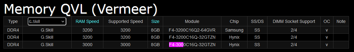

Aegis F4-3000C16D-16GISB DDR4-3000
Kann auch daran liegen, dass die Ram nicht in der Kompatibilitätsliste stehen.

Ponderosa schrieb:
Hoffentlich keine Intenso Sticks? :confused_alt:
Der Speicher arbeitete jetzt mehrere Jahre mit dem Board zusammen, und seit einem Monat mit dem neuen Prozessor .
