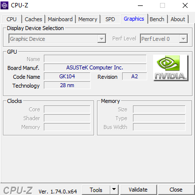

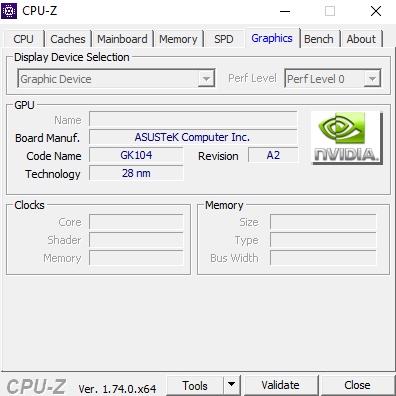

Hi,
ich habe seit gestern das Problem, dass mein PC meine Nvidia Geforce GTX 760 nicht mehr erkennt. Beim hochfahren vom PC lädt der Bildschirm auch nicht mehr auf Vollbild und ich habe seitdem schwarze Balken als Rand von meinem Bildschirm. Im Gerätemanager wird auch nicht mehr meine GTX 760 erkannt, sondern es wird mir nur noch eine "Nvidia Tesla K10" angezeigt? Habe jetzt mittlerweile auch die Grafikkarte ausgebaut und wieder eingebaut, Grafiktreiber deinstalliert und wieder versucht neuzuinstallieren, aber jetzt findet das Programm nichtmal mehr meine Hardware. Andere Scannerprogramme erkennen die GPU auch nicht mehr.
Bin so langsam am verzweifeln, wo liegt bei mir das Problem?
Danke im voraus

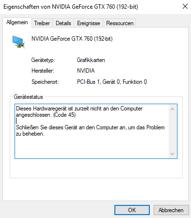

Bios habe ich auf auf die Grafikkarte eingestellt und Monitor ist auch angeschlossen, mittlerweile wird mir die GPU wieder im Gerätemanager angezeigt aber diese Fehlermeldung
Eine 6 Jahre alte Grafikkarte kann durchaus auch mal kaputt gehen.

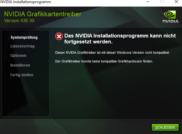

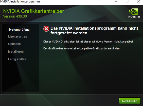

Ok, NVidia Treiber hat jetzt wieder Hardware gefunden nachdem ich alles mit ddu entfernt hab, aber es findet mir halt wieder nicht meine GPU im Gerätemanager bzw ich komme auch nicht in die Nvidia Systemsteuerung rein
Die ganzen Programme erstmal weglassen, ich habe noch nie diesen unsäglichen CCleaner für irgendetwas benötigt. Wenn die Karte schon nicht mehr korrekt ausgelesen werden kann, als erstes in einem anderen Rechner testen, ich gehe von einem Defekt aus.
geräte manager und von da ein online updated über das system selber starten. notfalls wird dann ein neu aufspielen des nvidia treibers fällig.
Versuch doch mal testweise den Treiber für die Tesla K10 zu installieren. Vielleicht ist wirklich ein Widerstand o.ä. an der Karte kaputtgegangen, sodass sie sich dem System gegenüber falsch identifiziert.
