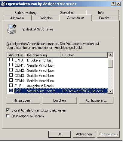

Wie sieht es aus wenn Du die Einstellungen des Druckers aufrufst, öffnen die sich und kannst Du festlegen womit er sich verbindet? Habe mal ein Bild angehängt, damit Du weisst was ich meine.

Und ich kann aussuchen wo sich der Drucker verbindet. Zurzeit ist er am Virtuellen USB.
