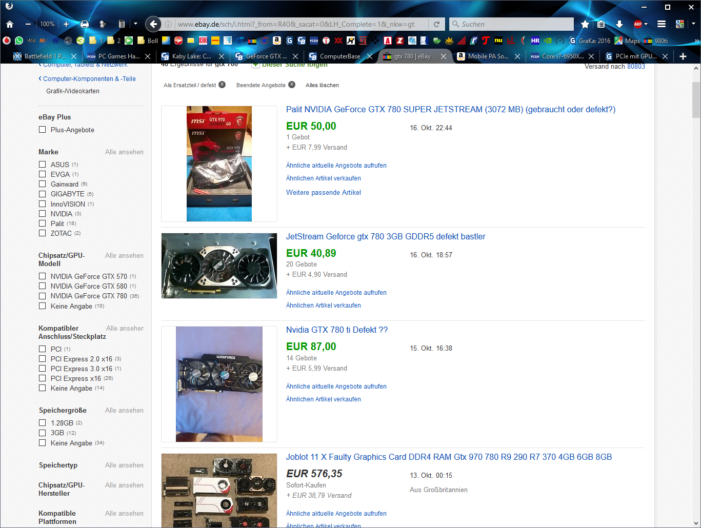

Abgesehen davon bin ich sogar erstaunt das eine Palit so lange mit macht, die Anzahl der defekten Karten schon nach 3 Jahren war enorm.
