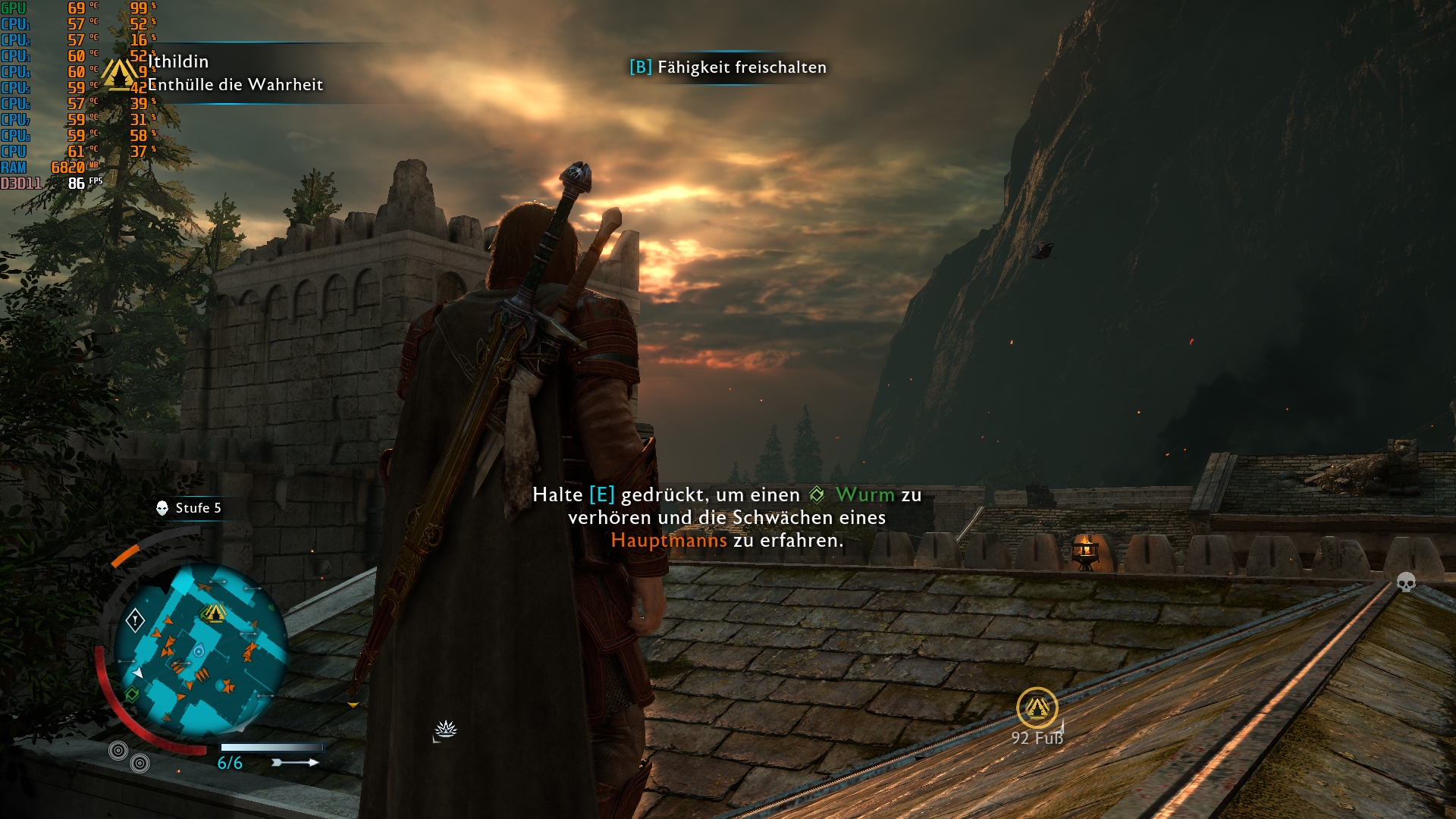

So, ich habe hier mal ein Bild von den Temperaturen der Grafikkarte und CPU nach einer halben Stunde spielen von Shadow of War (auf höchster Grafik). Das Spiel ist eines bei dem gut und gerne mal ein Freeze des PC's passiert. Ich glaube viel wärmer wird da nichts mehr. Grafikkarte war bei maximal 70 Grad & CPU bei 68 Grad.
Links Temperaturen - Rechts Auslastung
(Sind die Temperaturen + Auslastung normal ?)

Ja Temps sind im unkritischen Bereich. Auch dran denken die Sata Kabel mal zu tauschen. Bei dir scheint das problem aber deutlich regelmäßiger aufzutreten, als bei mir. Freezed der PC immer an der gleichen Stelle im Spiel?
