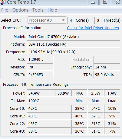

Temperaturen sehen gut aus habe Benchmarks gemacht Prozessor wird höchstens 70grad und grafikkarte 56

Minecraft ist stark CPU lastig - das ist sicher - sitzt der Kühler richtig - was sagen die Temperaturen der CPU?
Aber dieses Freezen - das kommt nicht daher mMn - das würde sich beim CPU Problem anders darstellen.
Lastspitzen - das wäre eine plausible Erklärung - also Netzteil.
CPU -> Temperatur ist gut

70 Grad sind meines Wissens zuviel. Höchstwarscheinlich taktet die CPU da schon runter. Sollte mich nicht wundern, wenn es an der hohen Temperatur der CPU liegt. Bei so einer CPU hätte ich schon in jedem Fall einen besseren Kühler geholt.
Schau mal, ob du nicht zuviel WLP drauf hast, oder der Kühler richtig sitzt. Jede Wette, daß es die CPU aufgrund der Temps sind. Die sind in jedem Fall zu hoch.
ERGÄNZUNG: Habe mich eben noch vergewissert. Dein Prozessor hat eine TCase von 64 Grad. Deine CPU wird aber laut deinen Angaben 70 Grad warm bzw. heiß. Es liegt mit höchster Sicherheit an der CPU, weil sie zu heiß wird.

Die CPU wird in jedem Fall zu heiß. Und gerade Minecraft fordert jede CPU. Jede Wette daß Minecraft die Mühle aufgrund der hohen Temps zum Freezen bringt.

Bei minecraft ist die höhste Temperatur 57C also denke nicht das das daran liegt :)

Das kriegst du doch durchgängig gar nicht mit, ob immer nur maximal 57 Grad anliegen. Fakt ist, daß 70 Grad darauf hinweisen, daß es um deine Kühlung der CPU nicht zum Besten bestellt ist. 70 Grad ist in meinen Augen grotesk viel. Mit meiner CPU aus dem Profil komme ich nach 4-5 Stunden Prime auf 52 - 53 Grad. Maximal.

70° C - höchstens - das ist lachhaft - das ist noch nicht mal in der Nähe vom Throtteln - geschweige denn "Abkacken".

Grad ist ok - daran wird´s nicht liegen.
Wie warm wird denn deine CPU und deine GRAKA?
