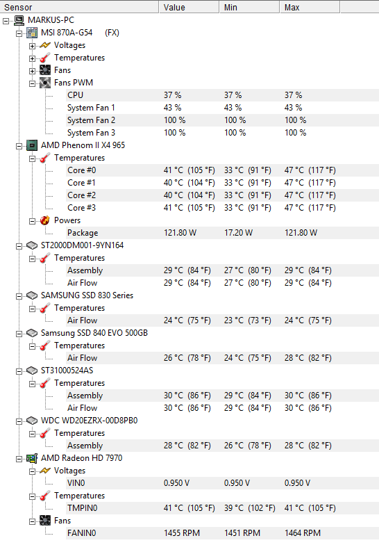

Tippe auf das Netzteil oder auf ein Temperatur Problem

Temperaturen habe ich mal angehängt...

Starte es mal im Abgesicherten Modus und prüfe mal dein Autostart so wie Treiber , was wurd zuletzt gemacht bevor es zu diesem Problem kam?
