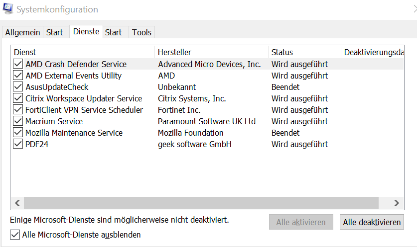

Autostartmässig läuft jetzt auch nicht so viel:

Ich habe den PC eigentlich recht minimalistisch eingerichtet, also keine zusätzlichen Virenscanner, Armoury Crate, Ryzen Master o.ä.

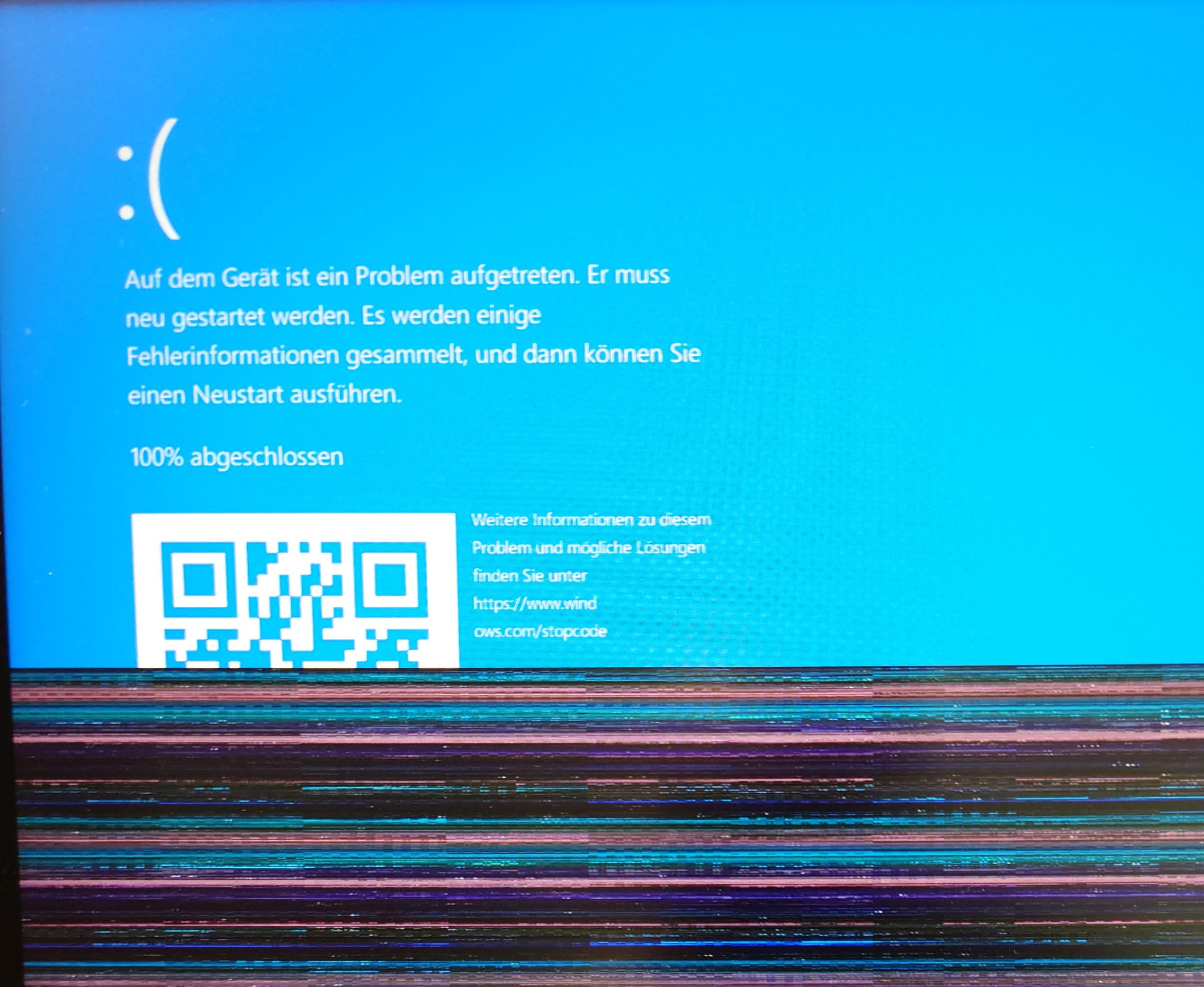

Ich habe nun versucht die Fehlersuche zu beschleunigen und mal zum Test das Autologin sowie alle Autostarteinträge und Nicht-Microsoft-Dienste deaktiviert und dann den PC 53 mal neu gestartet. Ergebnis: Die Freezes beim Hochfahren treten immer noch ungefähr gleich häufig auf, wenn auch mit leicht anderen Symptomen: 2 mal blieb der PC kurz vor Erscheinen des Sperrbildschirms hängen (schwarzer Bildschirm), ein anderes mal kam der Sperrbildschirm und dann gleich ein Bluescreen:
Die untere Bildschirmhälfte war praktisch eine Art "Bildstörung". Der erzeugte Memory Dump (hier in Gänze abrufbar) zeigt folgende Fehlermeldung:

Die beiden anderen Freezes haben leider keinen Memory Dump und auch keine Einträge in der Ereignisanzeige hinterlassen. Auch der Boot Log sah jeweils normal aus.
Könnte es sein, dass die integrierte Grafikeinheit des 5700G einen Defekt hat oder ist das vermutlich eher ein Treiberproblem?
Ich habe jedenfalls mal mit der AMD Cleanup Utility den alten Treiber entfernt und dann diesen sowie den Chipsatztreiber neu installiert. Leider ohne Verbesserung. Ich habe heute auch mal den RAM zum Test niedriger getaktet (2133 statt 3200), auch keine Änderung.
Gibt es aufgrund der neuen Erkenntnisse noch etwas was man prüfen oder tun könnte? Was ist die wahrscheinlichste Ursache für diese Symptome?
Laut MS deutet der THREAD_STUCK_IN_DEVICE_DRIVER auf einen Fehler mit dem GraKa-Treiber oder auf ein Problem mit der GraKa hin, das könnte auch den Grafikfehler erklären. Auch die amdkmdag.sys passt zum Fehlerbild. Kannst Du eine andere GraKa testen?

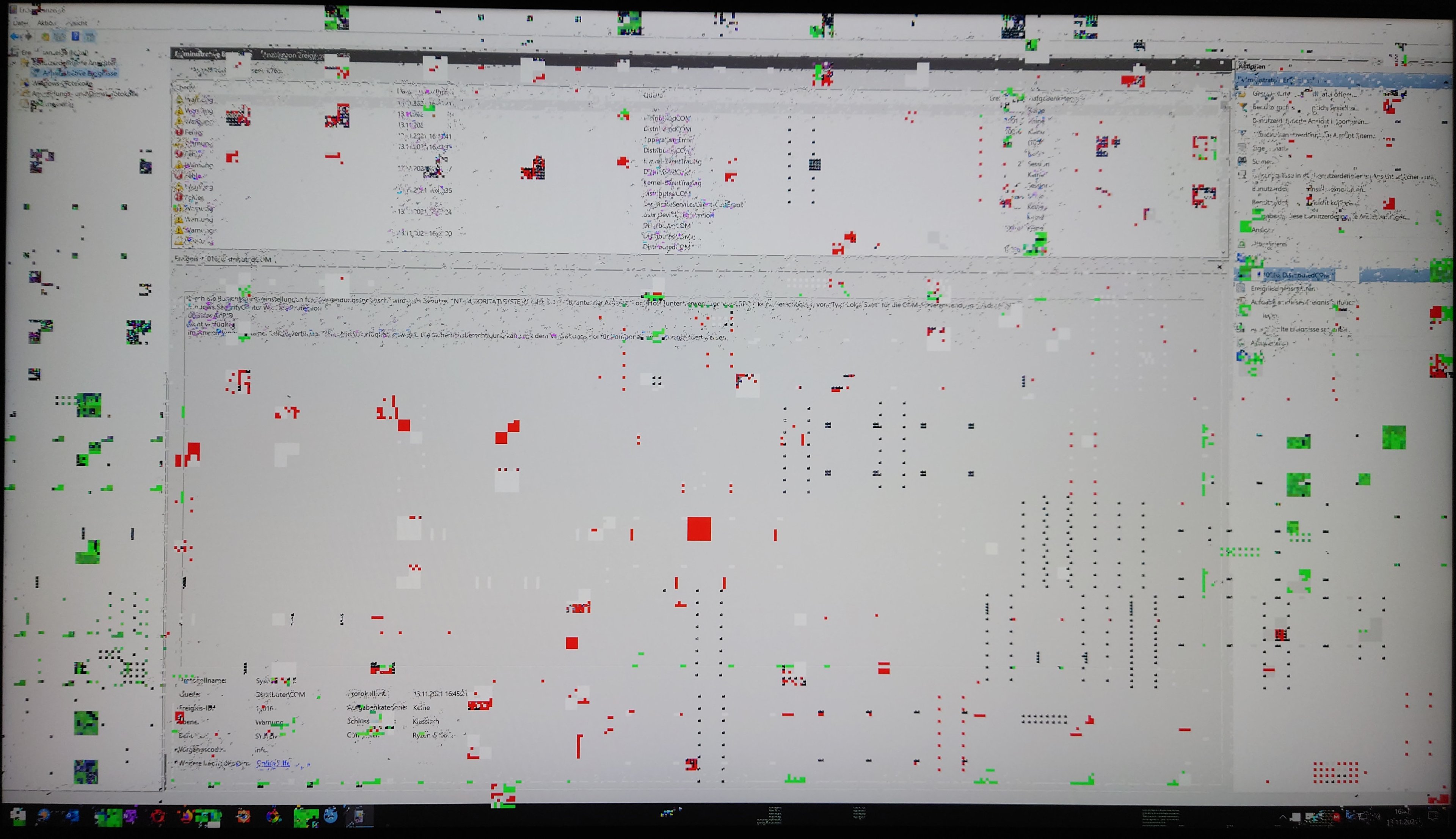

Der Test mit dem neuen RAM hat schnell wieder zum Einfrieren beim Hochfahren geführt und einmal auch diese komischen Symptome produziert:
Diese Grafikfehler sind beim Hochfahren aufgetaucht und dann wild übers Bild gewandert. Man konnte den PC noch benutzen (ich hatte hier die Ereignisanzeige geöffnet, wo übrigens kein Fehler vermerkt war!), nach ein paar Minuten ist er dann eingefroren. Da ich vergleichbare Probleme schon vereinzelt mit dem alten RAM hatte lag nun der Verdacht nahe, dass die integrierte Grafikeinheit der CPU wohl irgendeinen Defekt hat. Also habe ich den alten RAM wieder rein und nun die CPU getauscht. Prime95 und Furmark Belastungstest für CPU und iGPU laufen problemlos (das taten sie aber auch mit der alten CPU), nur leider tritt das sporadische Einfrieren beim Hochfahren immer noch auf! Ohne Bluescreen, Memory Dump oder Eintrag in der Ereignisanzeige. Es bleibt einfach hängen und man muss manuell Neustarten. Was kann das denn jetzt noch verursachen? Ich hatte ja Windows schon mal auf der 1TB Samsung Evo Plus installiert und dann neu auf der 500GB Version installiert (die andere SSD ist jeweils im zweiten NVME-Slot), bei beiden Installationen ist das Einfrieren aufgetreten. Also sollte es ja auch nicht an der SSD liegen. Aber ist es realistisch, dass ein defektes Board oder Netzteil (was anderes bleibt ja nun nicht mehr übrig) diesen (und anscheinend nur diesen) spezifischen Fehler verursachen kann? Ich bin im Moment echt ratlos...
