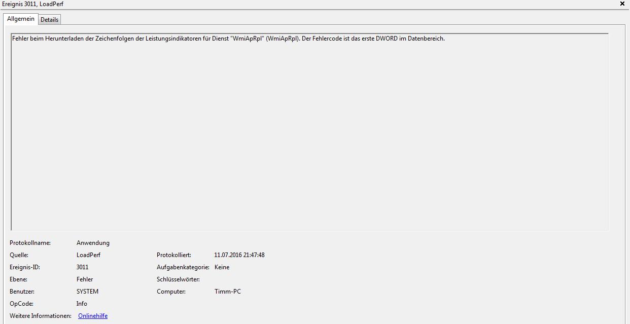

Danke für den Hinweis. Wenn ich mir die Ereignisanzeige ansehe, läge dieses Problem nahe: https://support.microsoft.com/de-de/kb/977589
Oder zumindest was in der Art.
Die Problembehandlung meinte übrigens ein Grafikkartenproblem entdeckt zu haben, was aber nicht sein kann.
Naja, dann hoffe ich mal, dass es ein Windows Problem ist. Danke für die Hilfe. Falls ihr noch eine Idee habt guck ich morgen wieder rein.
