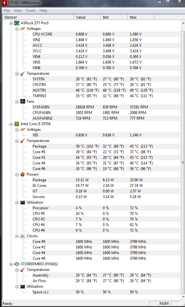

Bei der Temperatur scheint alles in Ordnung zu sein, oder? Kann es evtl. am Netzteil liegen?

Die Temperaturen oben sind im Idle. Sind aber auch während nem Benchmark nicht zu warm geworden.

Wenn die Temperaturen im IDLE aufgeführt sind, sind sie schon einmal viel zu hoch. Wir Reden von 46 Grad auf einem Kern, einem anderen 45, den anderen beiden 36 Grad. Also das ist in jedem Fall viel zu hoch im IDLE.

Naja, für Leerlauf sind die Temperaturen doch normal. Dass da max. 46°C angezeigt werden kann ja mal vorkommen, wenn die CPU kurzzeitig gefordert wurde. Würde mich jetzt nicht beunruhigen.
Mein 3570K hatte auch teilweise fast 10°C Unterschied zwischen dem kühlsten und heißesten Kern. Habe auch bei anderen Usern schon ähnliches gesehen. Sollte also auch noch im Normalbereich liegen.

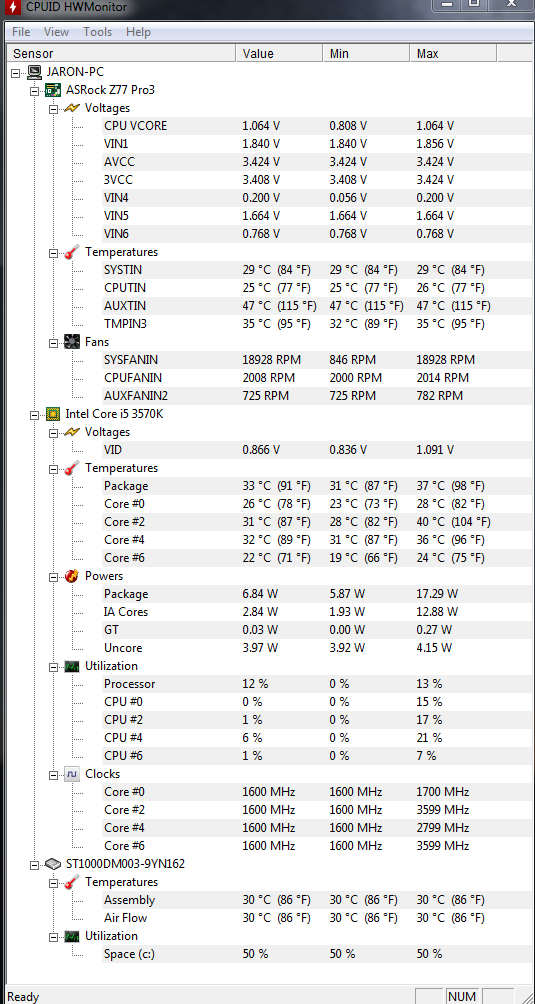

Habs jetzt noch mal laufen lassen ohne offene Anwendungen und ohne den Computer zu benutzten:
