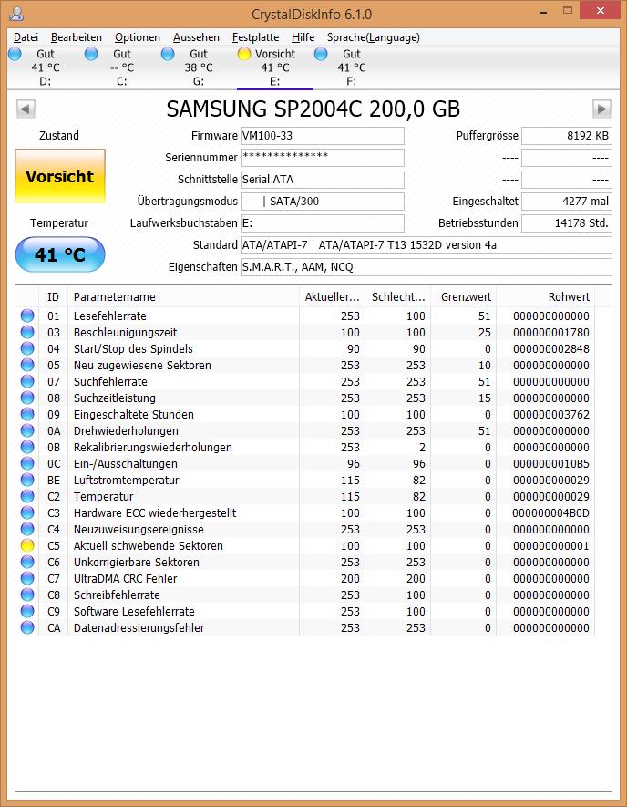

Eine HDD zeigt “schwebende Sektoren” und auf dieser sind ein paar Programme installiert. Ob das den Freeze auslösen kann?

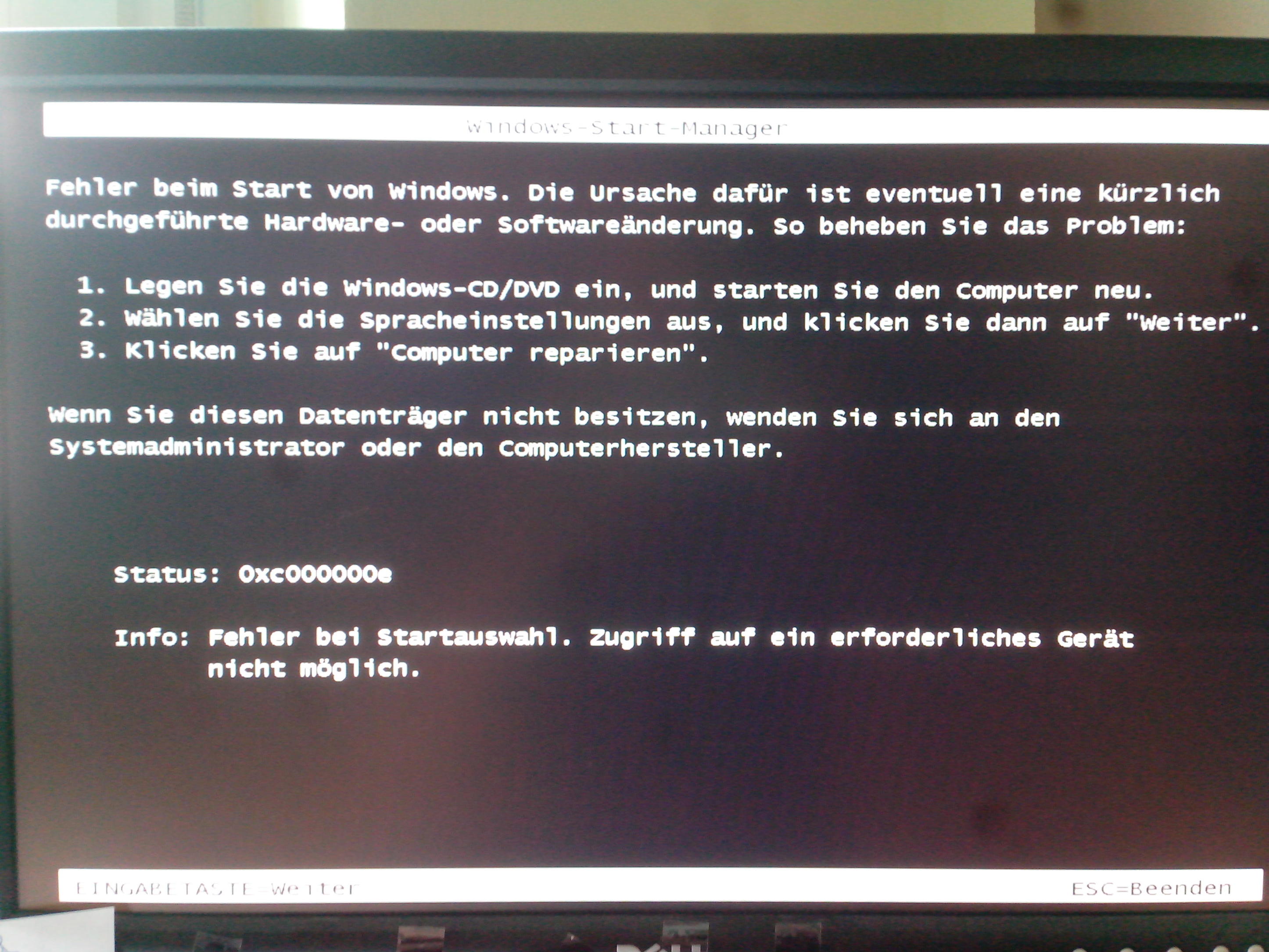

Ich drücke die Reset Taste und dann kommt folgende Fehlermeldung beim booten: (findet wohl die SSD nicht)
Nehme ich komplett den Strom für wenige Sekunden weg, bootet er wieder normal.

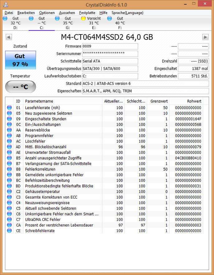

Welche Firmware hat denn die Crucial m4?
Tritt das Problem zufällig nach 1h Betrieb auf?
Nicht das es der 5000h Bug ist..

Ein Überblick über die Crucial m4 via Crystal Disk:
Das mit der 1 Stunde könnte passen. Könnte aber auch sein das es früher auftritt. Da bin ich mir nicht so sicher.
Könnte das passen mit deiner Vermutung?
Ich vermute es, die Betriebsstunden und die aktuell installierte Firmware würden sehr dafür sprechen.

Das war es anscheinend wirklich. Nach 5700h Betriebszeit haben die Probleme angefangen.
Habe jetzt das Update gemacht und er ist nicht wieder abgestürzt :-)
