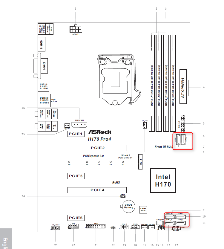

Siehe Bild.

hatte im Handbuch gelesen, bin aber nicht schlau geworden.
Da steht 6x SATA für interne Speichermedien mit 6 GB.
Was hat 6 GB Durchfluss? die SSD?
die FP HDD wird nicht erkannt.
Muss ich irgendwo was einstellen?
Vielleicht in der Storage Configuration?

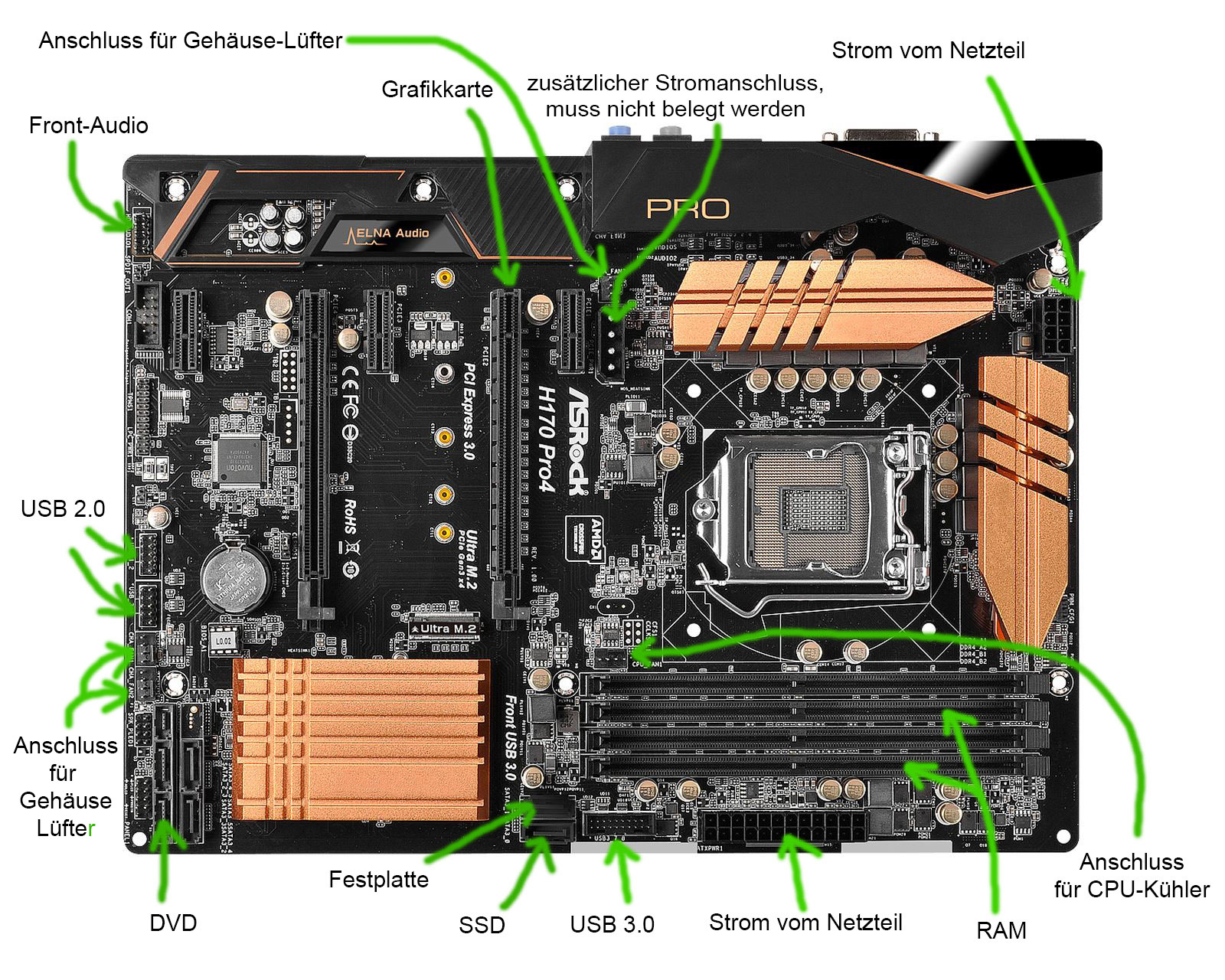

Ich habe mal die meisten relevanten Anschlüsse markiert.
Es fehlt eigentlich nur noch die Steckerleiste für die ganzen Taster und LEDs vom Gehäuse (auf dem Bild unten links).
SSD, Festplatte und DVD-Laufwerk sind mit SATA-Kabeln mit den markierten Anschlüssen verbunden und zudem alle auch ans Netzteil angeschlossen?

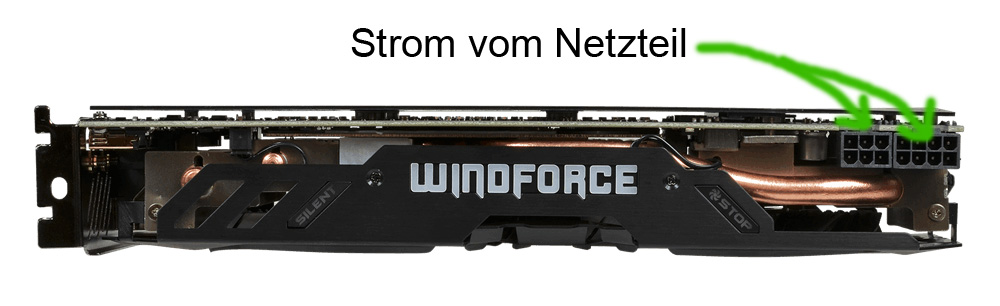

Und die Grafikkarte braucht natürlich auch Strom vom Netzteil:
Und wo wird die Festplatte nicht erkannt? Im BIOS oder in Windows?
Wenn in Windows, dann siehe in die Datenträgerverwaltung, ob sie dort auftaucht.

Wird die HDD schon im BIOS nicht erkannt, oder ist sie nur unter "Dieser PC" nicht zu sehen?
Wenn sie im BIOS erkannt wird, gehe nach "Datenträgerverwaltung"; dort kannst du die HDD initialisieren, wenn gewünscht partitionieren und formatieren. Danach sollte sie unter "Dieser PC" erscheinen.

Die Festplatte, 1 TB, wird jetzt, wo ich die umgesteckt habe wie im Bild zu sehen, im Bios erkannt.
Unter Windows nicht.

Hat alles, bis auf die 2. Stromzuführung für die Grafikkarte, geklappt. Die hat mich zwar angestarrt aber ich kam trotzdem nicht drauf dass diese deswegen nicht funktioniert. War auch keine Anleitung dabei. Aber mein Neffe hat's gerichtet.
Nachdem ich die Fotos von Knolle Jupp gesehen habe, habe ich alle Kabel gelöst und noch einmal gesteckt.
Die losen Kabel versteckt. Jetzt sieht man kein Kabelgewirr.
Und alles funktioniert.
