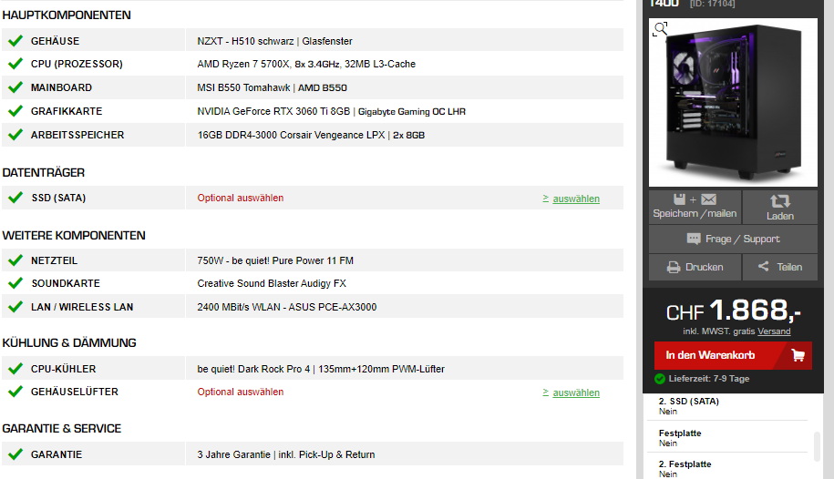

Ich bin gerade auf mifcom.ch gewesen und habe einen PC zusammengestellt. da habe ich 3Jahre Garantie, und Lebenslangen tech-support. Ich war auf dieser Seite, weil das für mich aus der Schweiz einfacher ist als über eine Deutsche internetseite...
Was meint ihr nun dazu??
Auch nur ein weiterer, der dem unwissenden Geld aus der Tasche zieht?
MMn. solltest du mehr Geld in die GPU stecken:
Gaming PC Konfigurator Intel (12. Gen.) (So. 1700)
Lieferzeit: 7-9 Tage
CHF 2.022,-
  • Gehäuse be quiet! - Pure Base 500DX schwarz
  • CPU (Prozessor) Intel Core i5-12400F, 6x 2.50GHz, 18MB L3-Cache
  • Mainboard Gigabyte B660 Gaming X | Intel B660
  • Grafikkarte NVIDIA GeForce RTX 3080 10GB | MSI Ventus 3X OC LHR
  • Arbeitsspeicher 32GB DDR4-3000 Corsair Vengeance LPX | 2x 16GB
  • SSD (M.2 / PCIe) 1TB Samsung 970 EVO Plus | bis zu 3.500 MB/s lesen
  • Netzteil 850W - EVGA SuperNOVA GT
  • Soundkarte HD-Audio Onboard
  • CPU-Kühler be quiet! Pure Rock 2 | 120mm PWM-Lüfter
