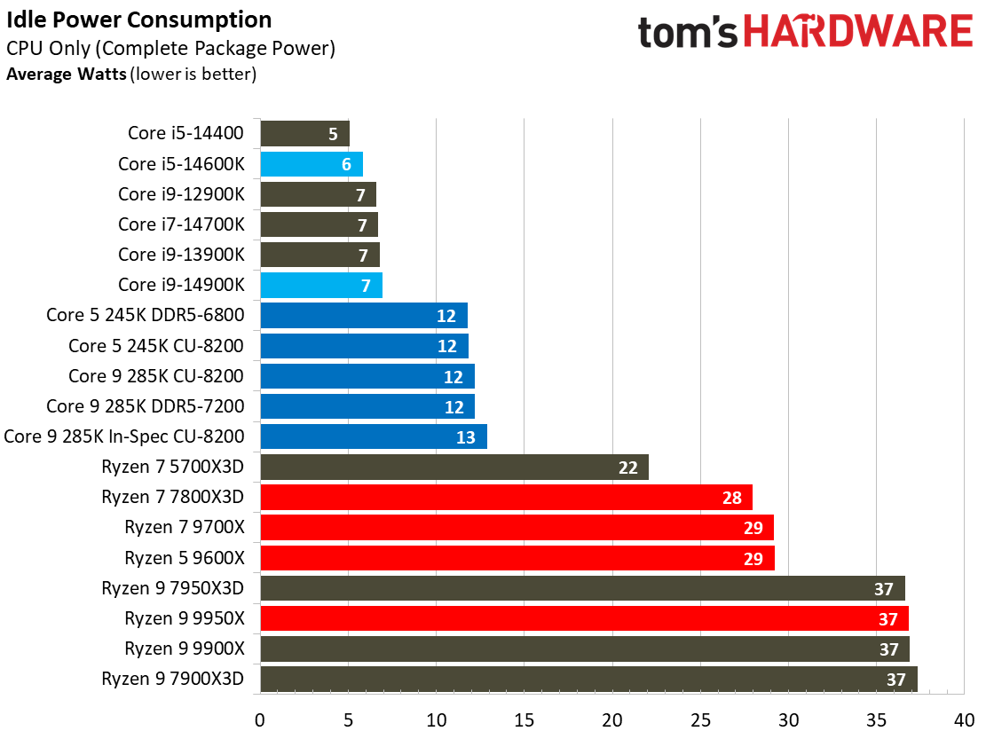

Reaktionen: Michael4
Ja, ich glaube euch absolut, dass Intel grundsätzlich besser ist. Ich frag mich halt schon die ganze Zeit, um wieviel Mehrwert reden wir da? Ich habt ja alle Ahnung glaube ich und ich vermute ihr redet hier von den letzten 10-15% an Leistung? So gaaanz grob, je nach Anwendung. Was für euch halt viel ist, für meinen Schwager aber nicht so relevant. Weil das wäre jetzt nicht Match entscheidend.
Und Mehrverbrauch ist ok, die 30W machen ja nun wirklich nicht viel aus. Vielleicht 1€ im Monat. Da könnte die GraKa noch mehr ins Gewicht fallen, aber denke auch das wird sich im Rahmen halten.
