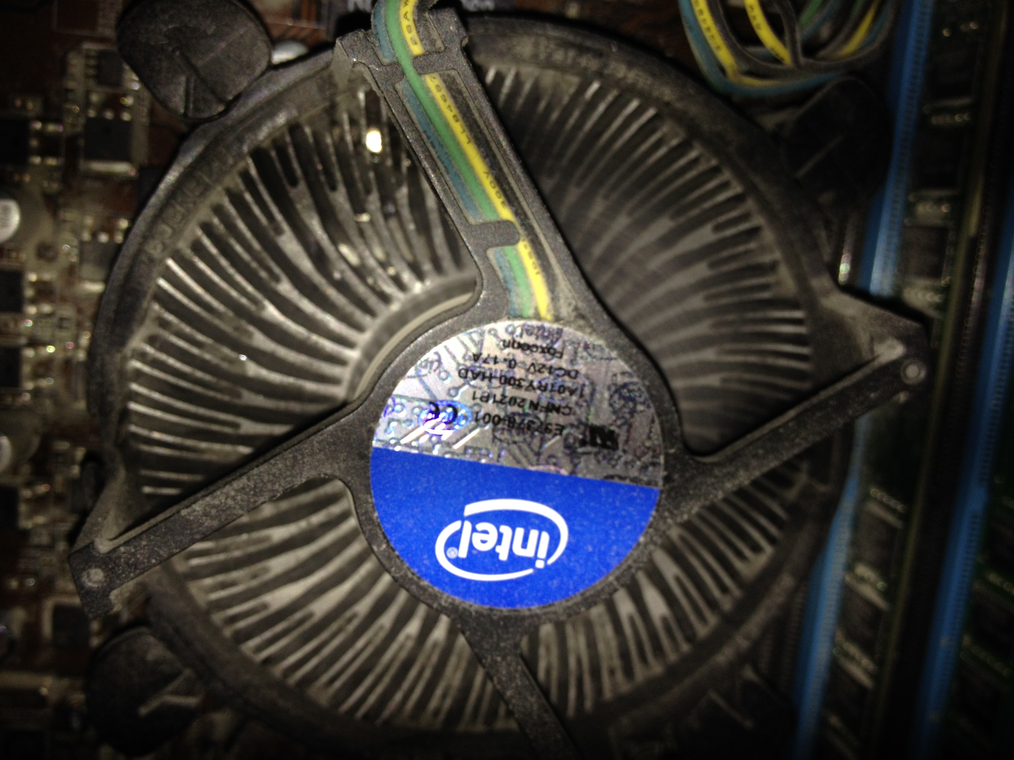

Wenn der PC schon offen ist, kannst du gleich den Krawallmacher identifizieren. Und uns auch sagen/zeigen welcher CPU Kühler verbaut ist.

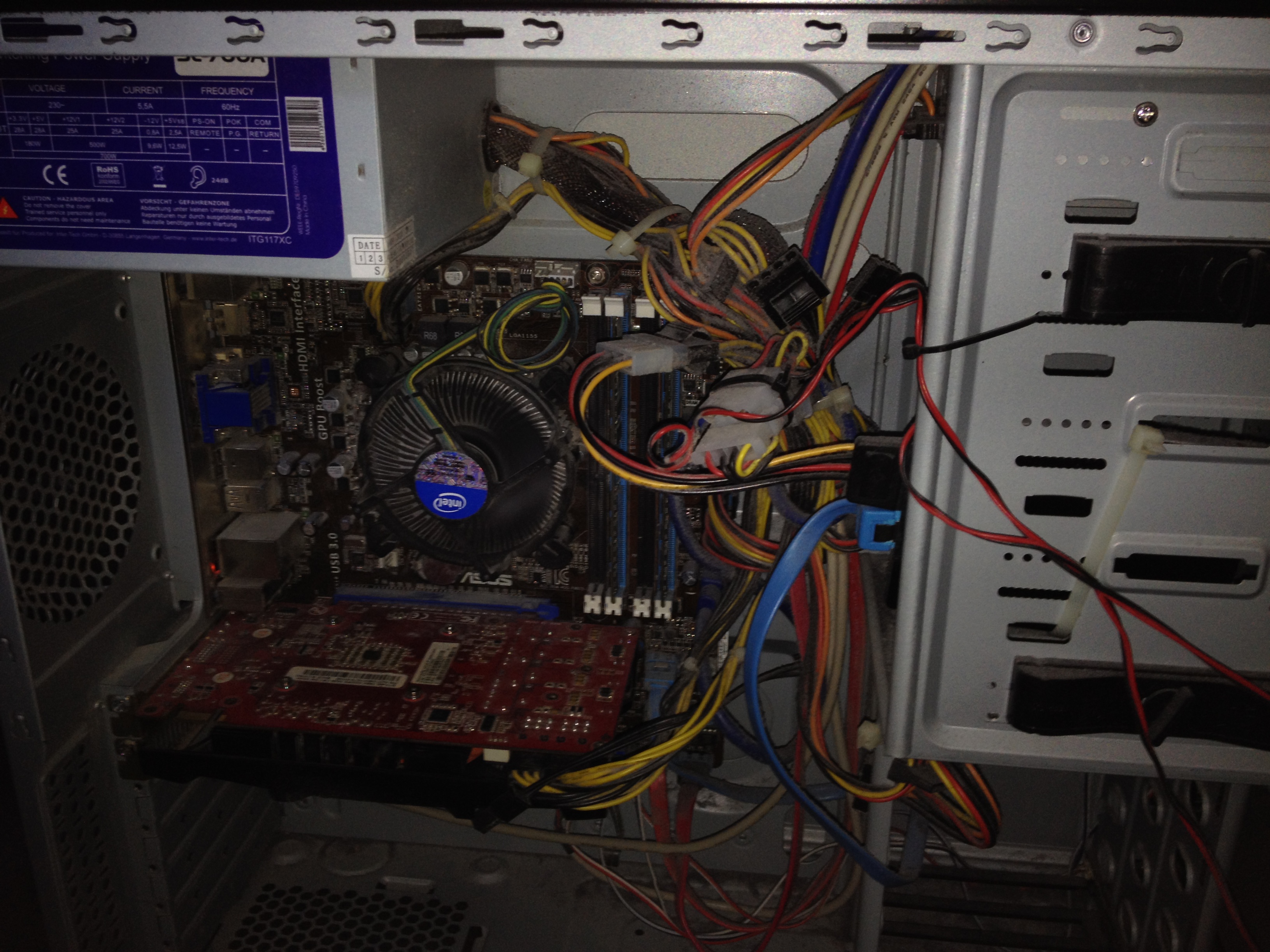

Hab das gute Stück jetzt mal auf gemacht und ne runde Mad Max gespielt, dabei hat es sonst immer gut gemeckert. Jetzt hab ich aber gemerkt dass es gar nicht so laut war und das mögliche Problem ausgemacht. Hab den Rechner in einem Unterbau von meinem Schreibtisch stehen und da ists ziemlich eng und die äußeren Lüfter sind zu einem Drittel verdeckt. Vielleicht sollte ich mir da mal Tischbeine besorgen und den Kasten aussortieren.
So siehts von innen aus:
Hoffe man erkennt ausreichend.

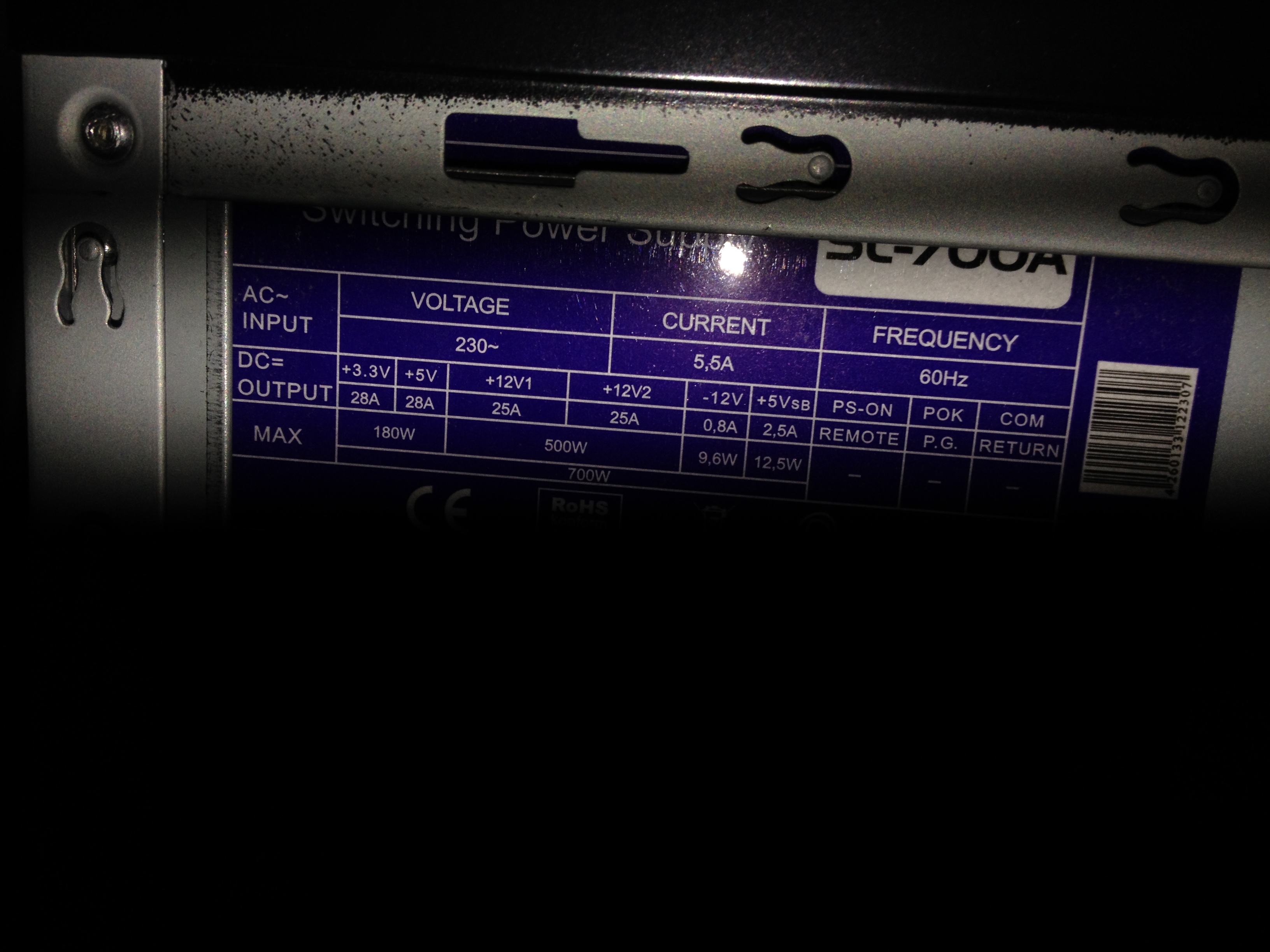

Ach und packt das mein Netzteil?
Gruß
Darkblue12
Dein Chinaböller ist der hier.
http://www.inter-tech.de/index.php?...catid=49:atx-Power supplye&Itemid=166&lang=en
The cheap power supply for price conscious customers. Mostly used in standard PCs or as an exchange power supply
Wenn ich du wäre, würde ich das Ding schleunigst gegen ein aktuelles Netzteil mit besseren Bauteilen und Schutzschaltungen tauschen. Jetzt eine GTX 970 zu kaufen, kann ich dir nicht empfehlen. Wenn es sein muss, warte wenigstens noch bis AMD gegen Ende des Monats nach Release die Preise entgültig mit der RX 480 kaputt gemacht hat. Die GTX 970 hat ziemlich schlechte Performance in DX-12 Spielen aufgrund fehlendem Async Compute und nur 3,5 GB voll angebundenen VRam. Wenn du die so lange benutzt wie deine 460 wirst du das auch früher oder später in der Performance spüren.
Ja, Netzteil ist OK.
Die GTX 970 am besten als MSI Gaming 4G oder Asus Strix oder EVGA ACX 2.0 oder Palit SuperStream - das sind Varianten, bei denen der Lüfter im Leerlauf ausgeschaltet wird.
€dit: Boah Leute, die Frage war, ob das Netzteil reicht. Ja, es reicht! Die GTX 970 hat eine TDP von maximal 200 Watt (MSI Gaming 4G), ansonsten nochmals deutlich weniger (Asus 168 Watt z.B.). Das Netzteil hat laut Specs 500w auf 12v. Selbst wenn es nur die Hälfte liefert, ist das noch weit mehr als genug.
Und ja, das Netzteil ist scheiße, keine Frage. Aber für die 970 reicht es - und das war die Frage.

Reicht mein Netzteil oder muss ich hier auch aufrüsten?
Siehe Beitrag #10
Auch ich würde zu einer besseren PSU raten; gut und günstig: FSP Fortron/Source Hyper 500W ATX 2.31 (HP500/PPA5005003)
So eine PSU zu tauschen ist an sich recht simpel: alle Stromanschlüsse der PSU von Board, GPU, HDD, ... lösen, dann die die vier Schrauben, mit der die PSU am Gehäuse befestigt ist lösen, alte PSU raus - neue PSU rein, ans Gehäuse schrauben, die Stromanschlüsse der neuen PSU mit Board, GPU, HDD, ... verbinden - fertig.
