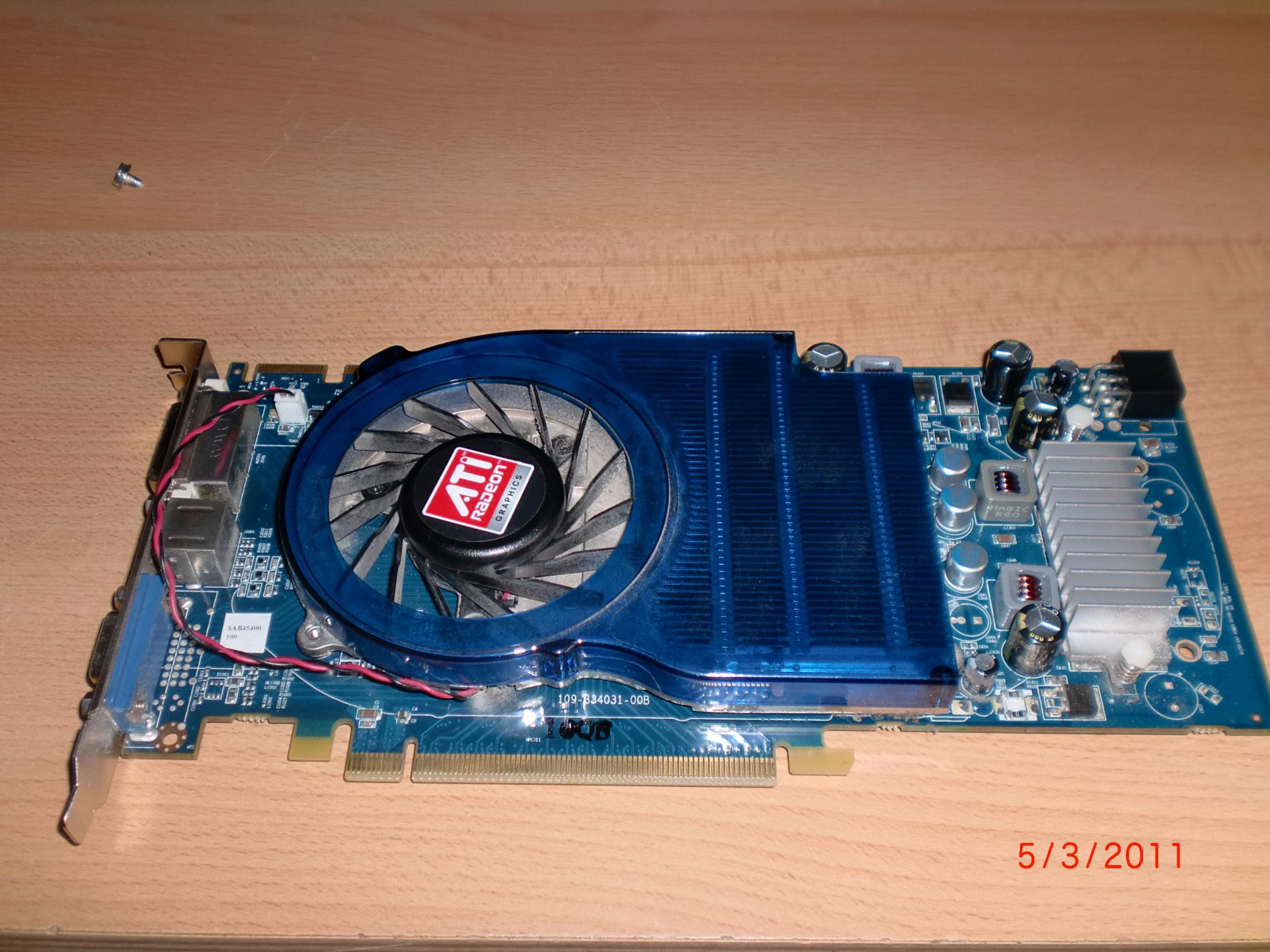

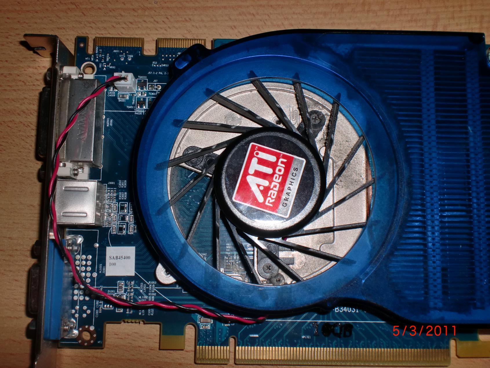

ist auf deiner grafikkarte der standardkühler drauf?

Hier mal ein paar Bilder von meiner Grafikkarte, da ihr ja wissen wolltet, ob der Standartlüfter noch vorhanden ist.
Ich habe an der Graka nie etwas verändert, dementsprechend sollte der Standartlüfter auch noch vorhanden und dran sein.
