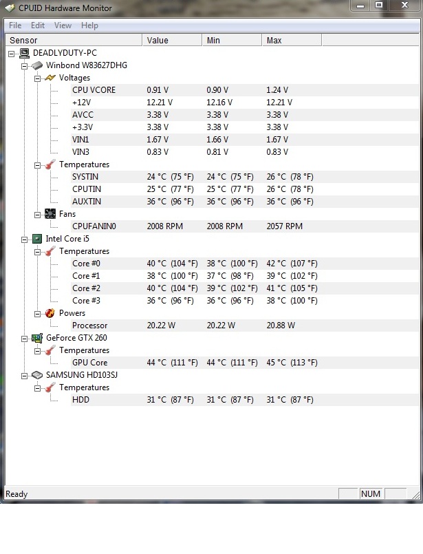

Ich habe noch mal eine generelle Frage zum P7P55D Deluxe...
Auf der 1. Seite habe ich ja einen Screenshot vom HWMonitor verlinkt, wo CPUTIN und SYSTIN mit den gleichen Werten angezeigt werden.
Ausserdem wird dort u.a. die +5V Spannung vom Netzteil nicht angezeigt.
Wenn ich ins Bios gehe, sind jedoch 1. CPU und SYS-Temperaturen unterschiedlich (wie es sein sollte) und auch die +5V Spannung wird dort richtig angezeigt.
Ist das normal dass ich das im HWMonitor nicht sehen kann? Oder stehen bei euch andere Werte bei der Nutzung vom HWMonitor?

@madcop,
mach dir keine Sorgen wegen der +5V Spannung. Nimm doch mal ein ASUS Tool zu deinem Board und lies damit die Werte aus. Vielleicht ist auch deine HW Monitor Version nicht auf dem neuesten Stand.
