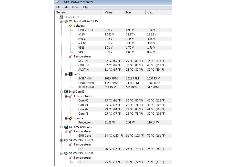

Ich habe auch noch einen Screenshot vom HW-Monitor vor ("Min".) und nach ("Max.") dem Durchlauf eingefügt:
Die Werte sind meiner Meinung nach gut....

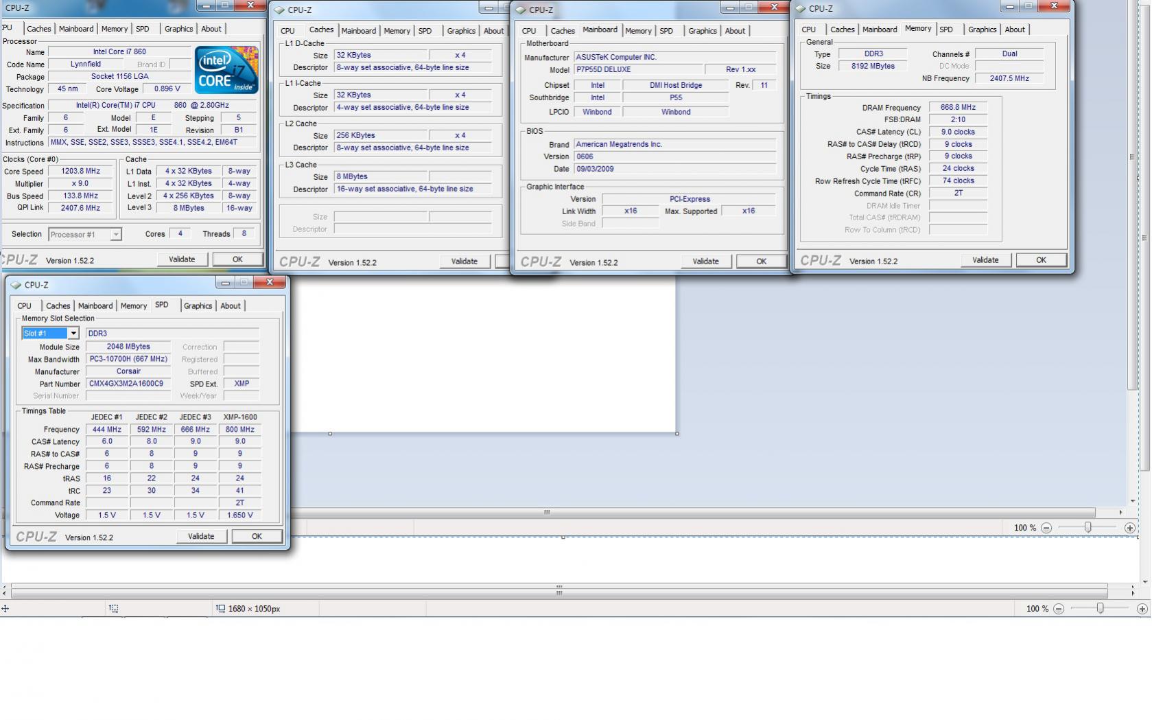

Mach doch mal je einen Screenshoot mit CPU-Z Reiter Memory und SPD.
Auf was ist Deine Ram Spannung im Bios eingestellt?
MfG Mikel
Edit: Hast Du das neueste Bios drauf? Aktuelle Bios Version ziehst Du in CPU-Z Reiter:Mainboard!

Also:
Die RAM-Einstellung hatte ich per XMP geregelt, die Spannung lag beim RAM bei den vorgeschriebenen 1,65V, den Rest hat das Mainboard entsprechend eingestellt.
Momentan läuft der RAM im Bios default auf 1333 bei 1,5V.
Das Bios ist 0606, das 0711 habe ich absichtlich nicht installiert, da es ab einer BCLK von 150 C1E automatisch abschaltet. Da haben sich andere auch schon drüber beschwert.
Ich werde auf das 0911 warten.
Ich glaube aber irgendwie nicht an ein Bios-Problem. Das 0606 lief ja 1 Woche (so alt ist mein PC ja erst..) problemlos.
Genau, lass Ihn mal so laufen. Von den RAM Einstellungen schaut das so Gut aus.
Habe den gleichen RAM wie Du und auch 4x2GB. Habe meine Ram Spannung auf 1,55V gestellt.
Dann wünsche ich Dir, das der jetzt durchläuft.
MfG Mikel
Edit: Sehe gerade, dass die Beta Version 0911 schon draussen ist.
Sehe jetzt, Du hast ja auch einen MEM OK Button. Benutze den doch.
