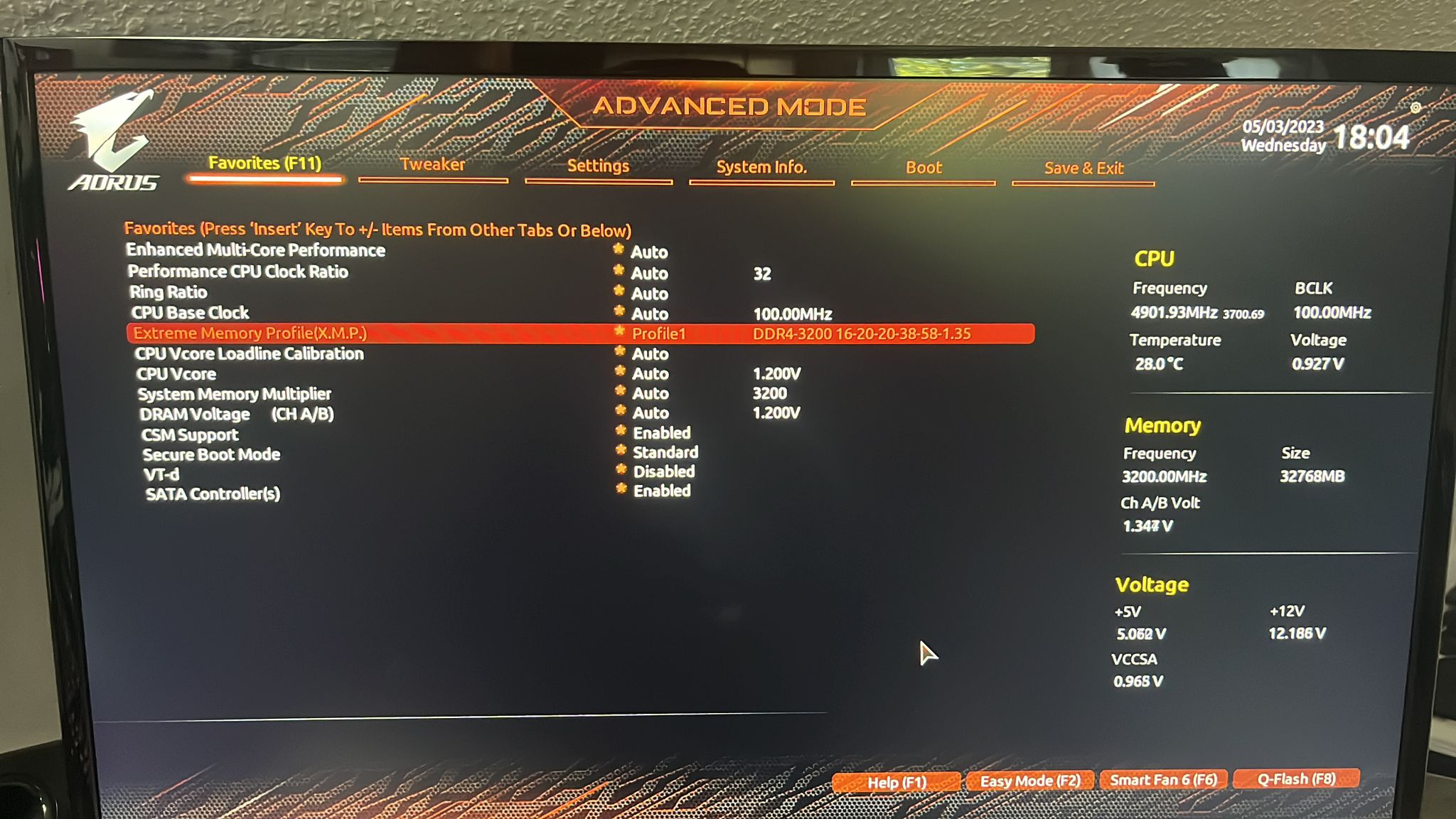

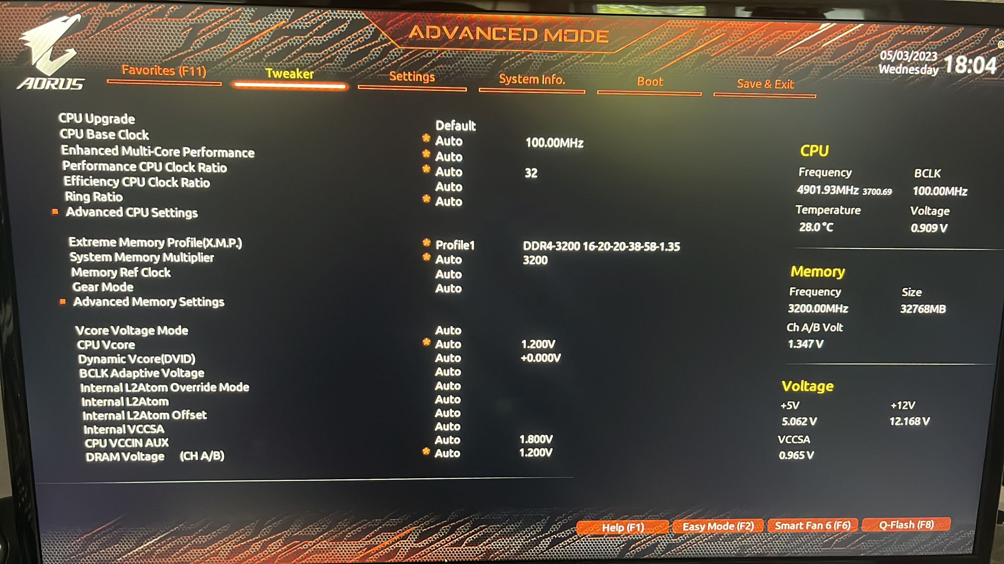

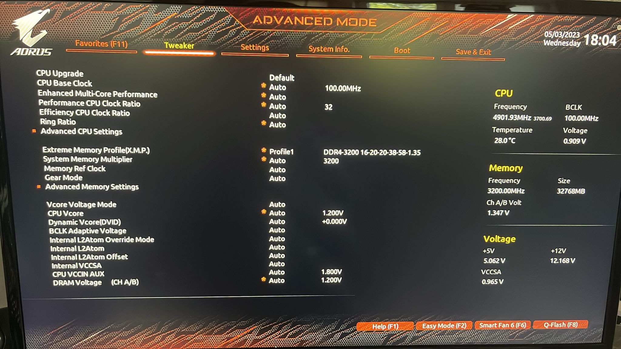

Wie ist dein RAM eingestellt?

Mein Ram ist so eingestellt:

Der RAM scheint nicht von besonderer Güte zu sein, wenn dieser 1,35V für 3200Mhz brauch. Eventuell würden 1,38Volt für den RAM helfen, den PC stabil zu betreiben. Eventuell wirds dem Netzteil zu warm und die Schutzschaltungen greifen.

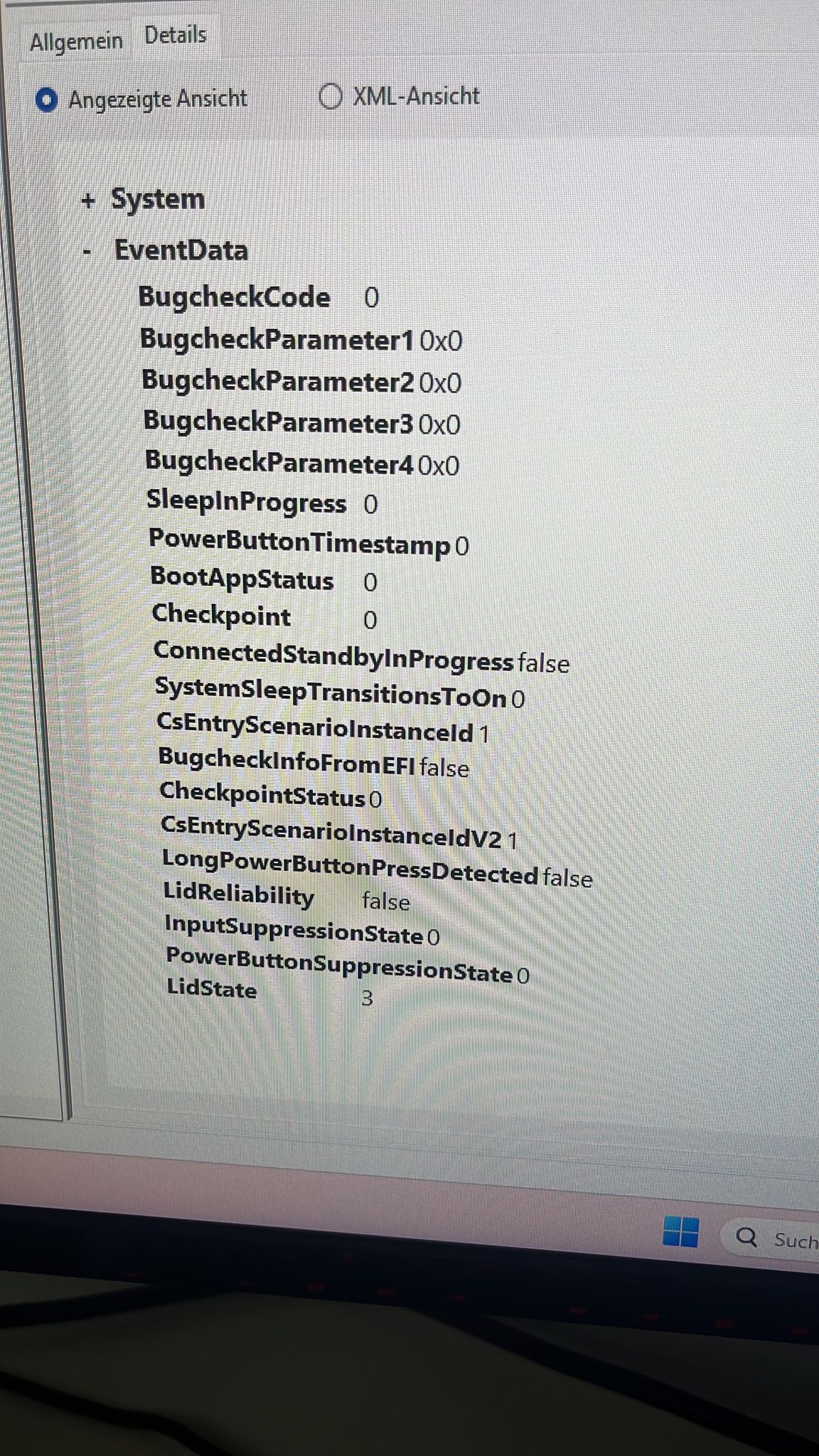

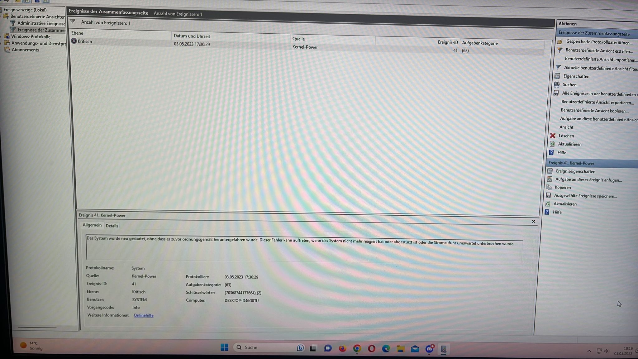

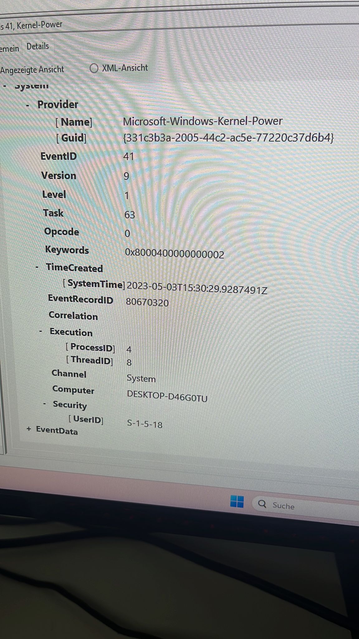

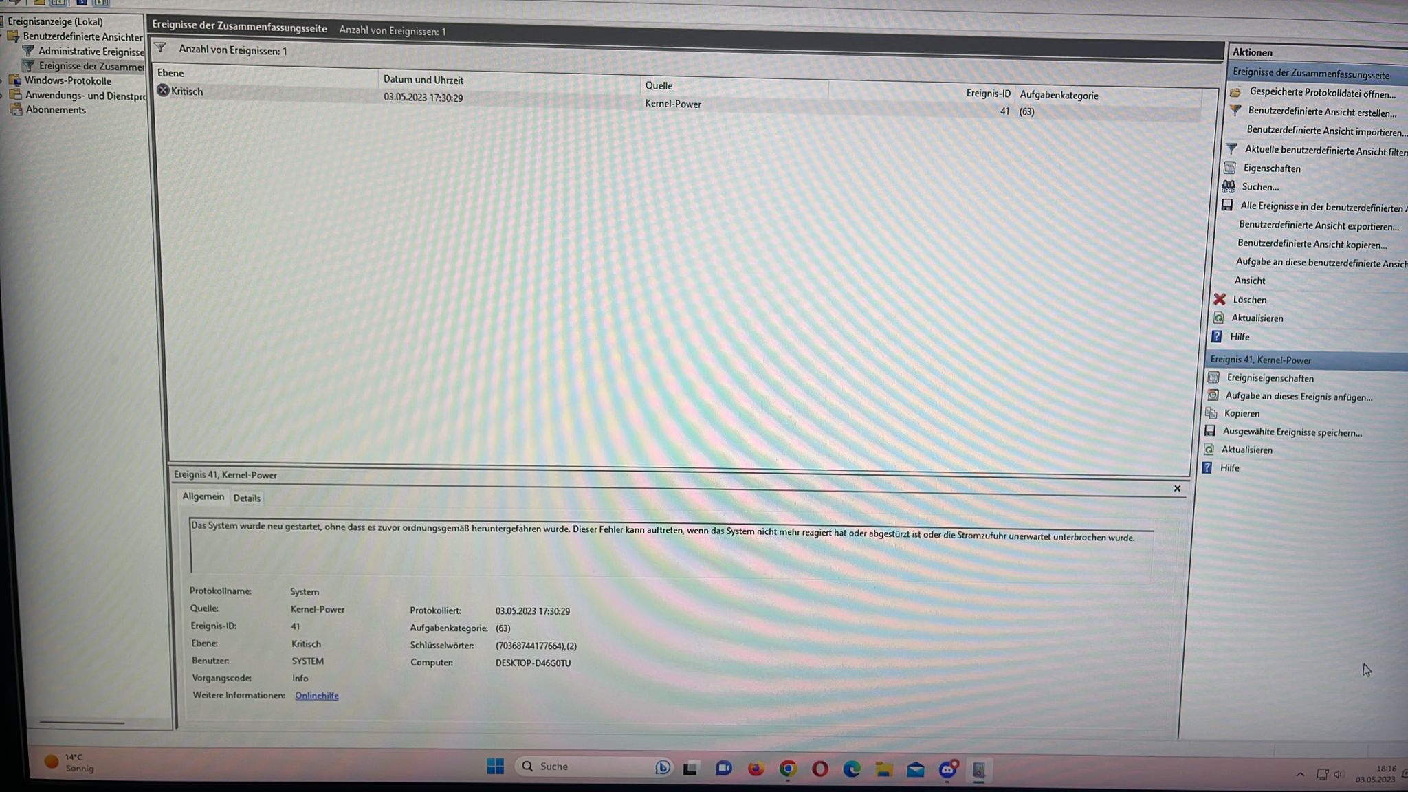

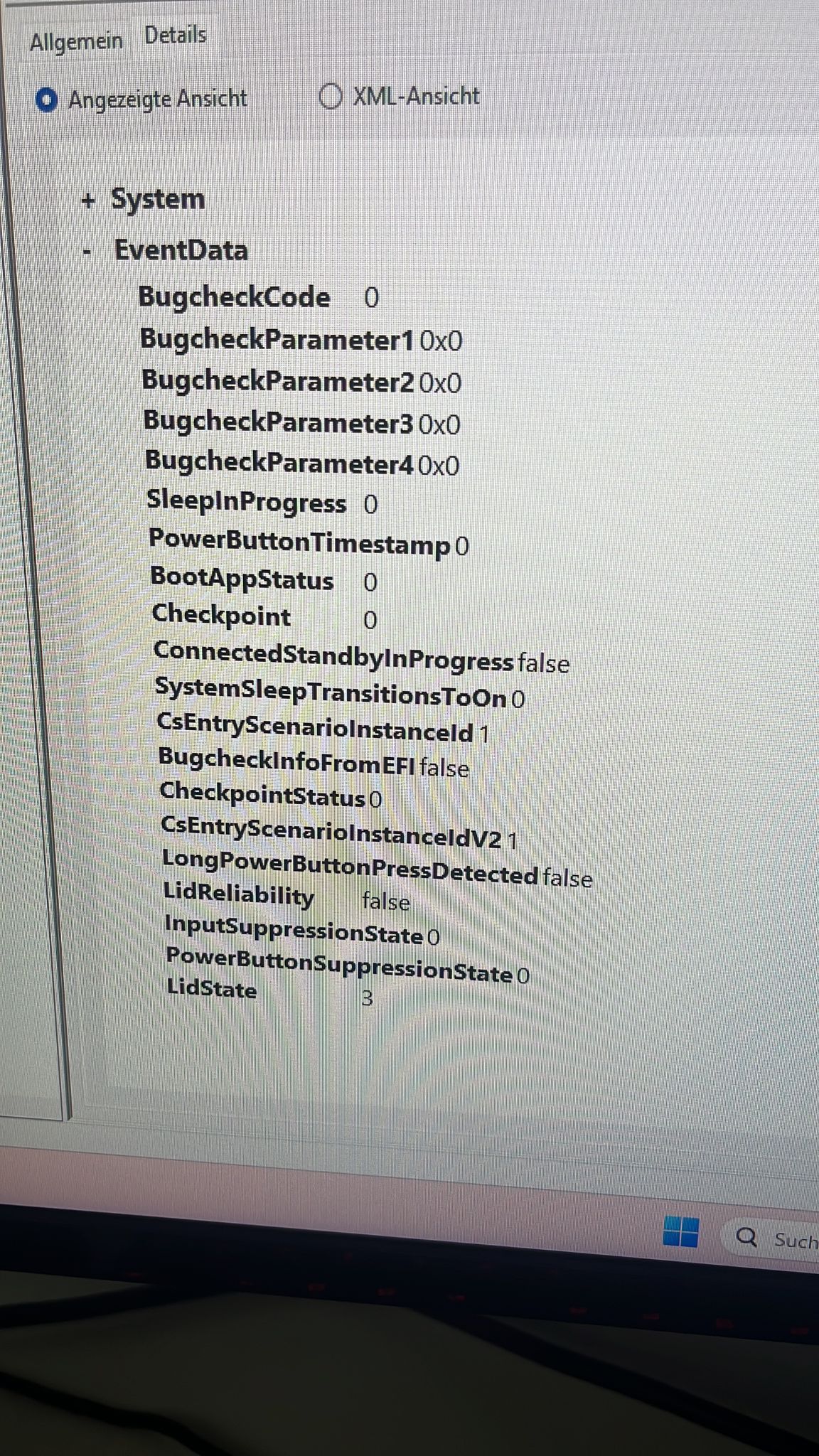

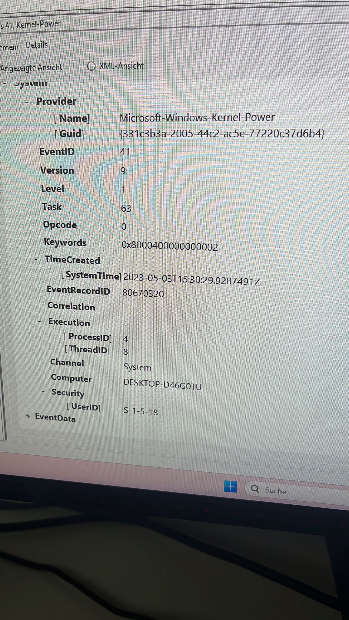

Das ist die Ereignisanzeige. Wenn ich das so lese, habe ich das Gefühl, dass das etwas mit der CPU zu tun hat?

Das war jetzt auch mein erster Gedanke vorhin gewesen, da sonst irgend eine andere Meldung kommen müsste. Ich verstehe das einfach nicht und es ärgert mich.
Würde da dann kein Bluescreen erscheinen, wenn der RAM zu wenig Strom hat und dadurch nicht-stable ist?
ID 41 - das sagt erstmal nur "unerwartet heruntergefahren" . Klassisch abgeschmiert. Kann erstmal leider alles sein.
