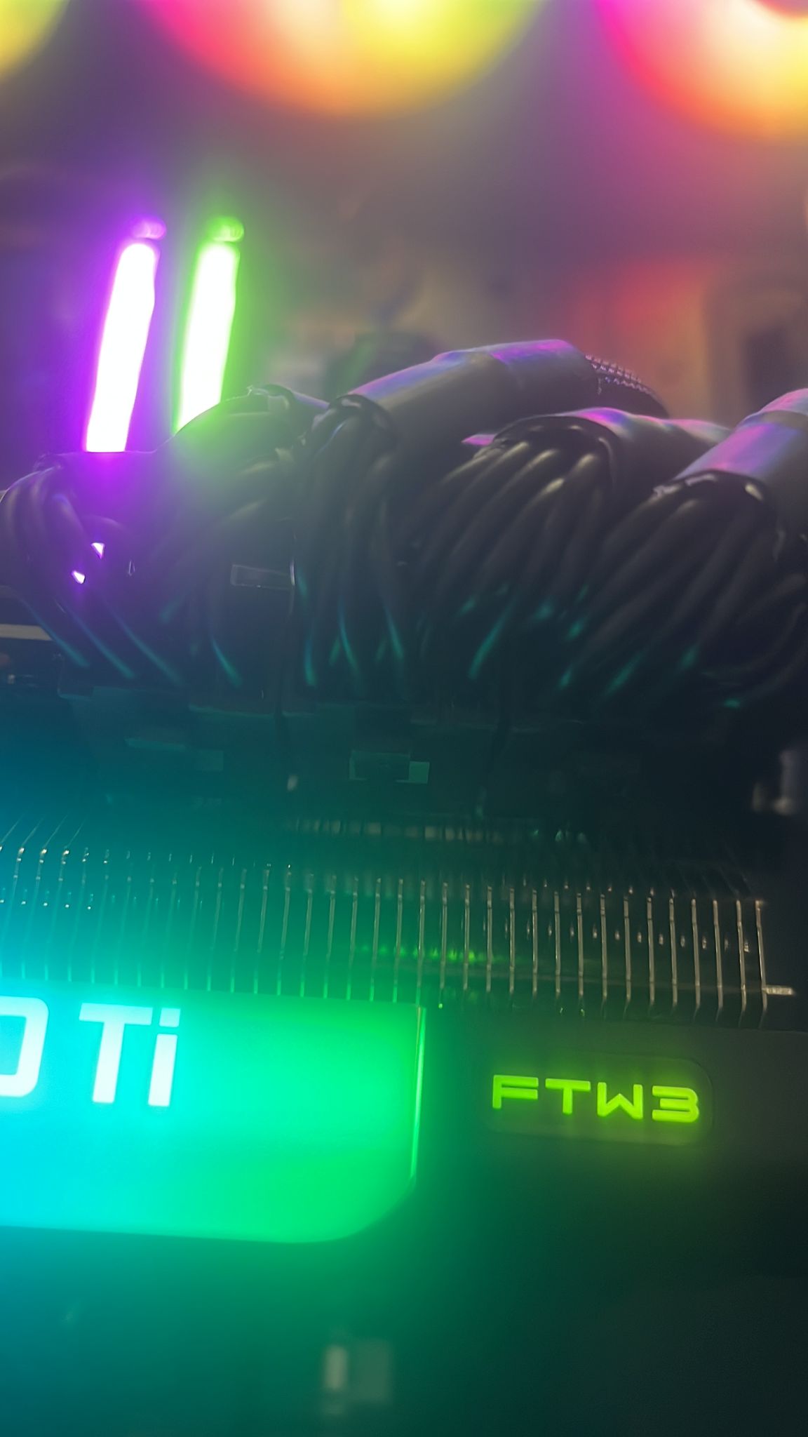

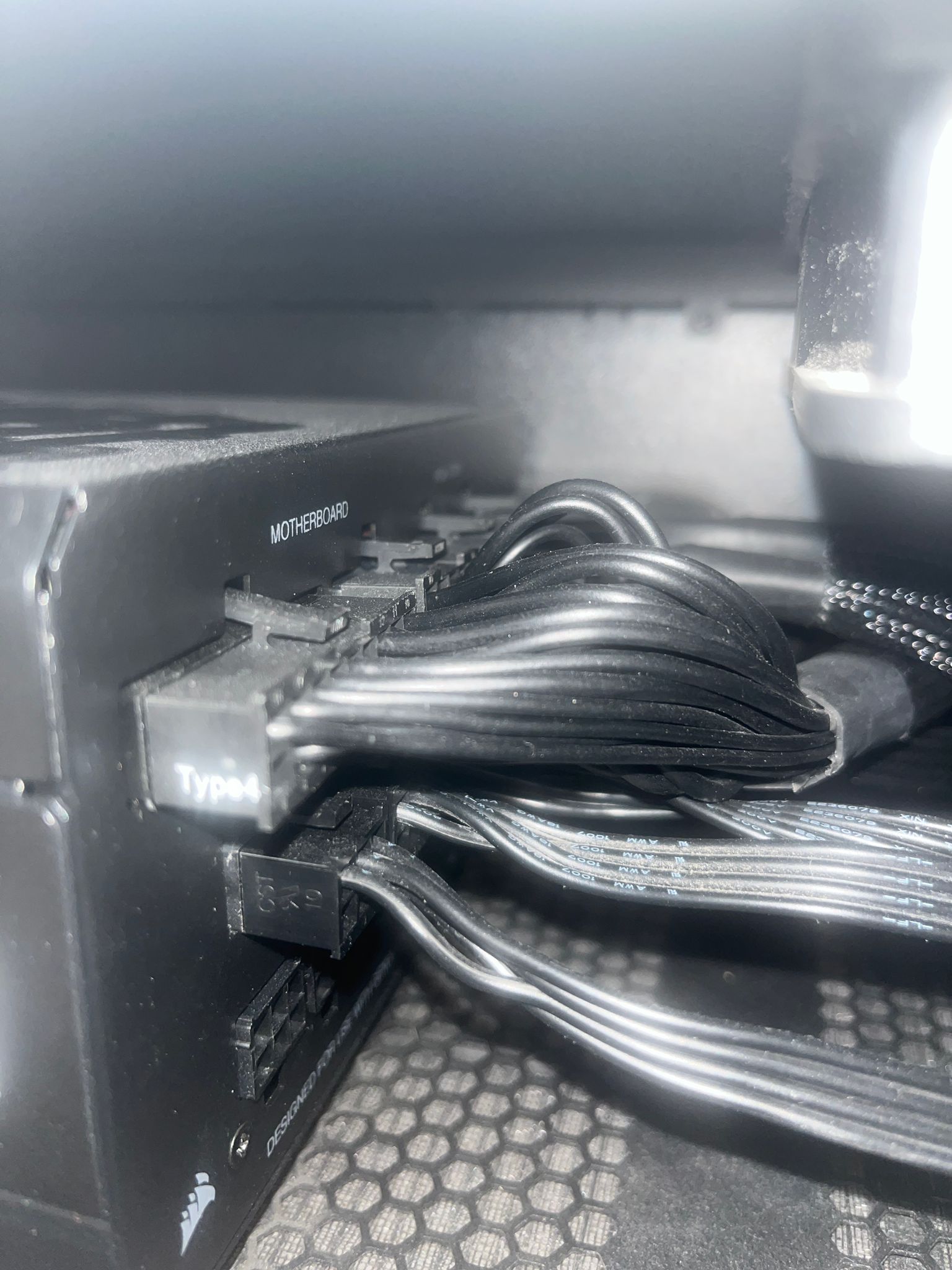

DJKno schrieb:

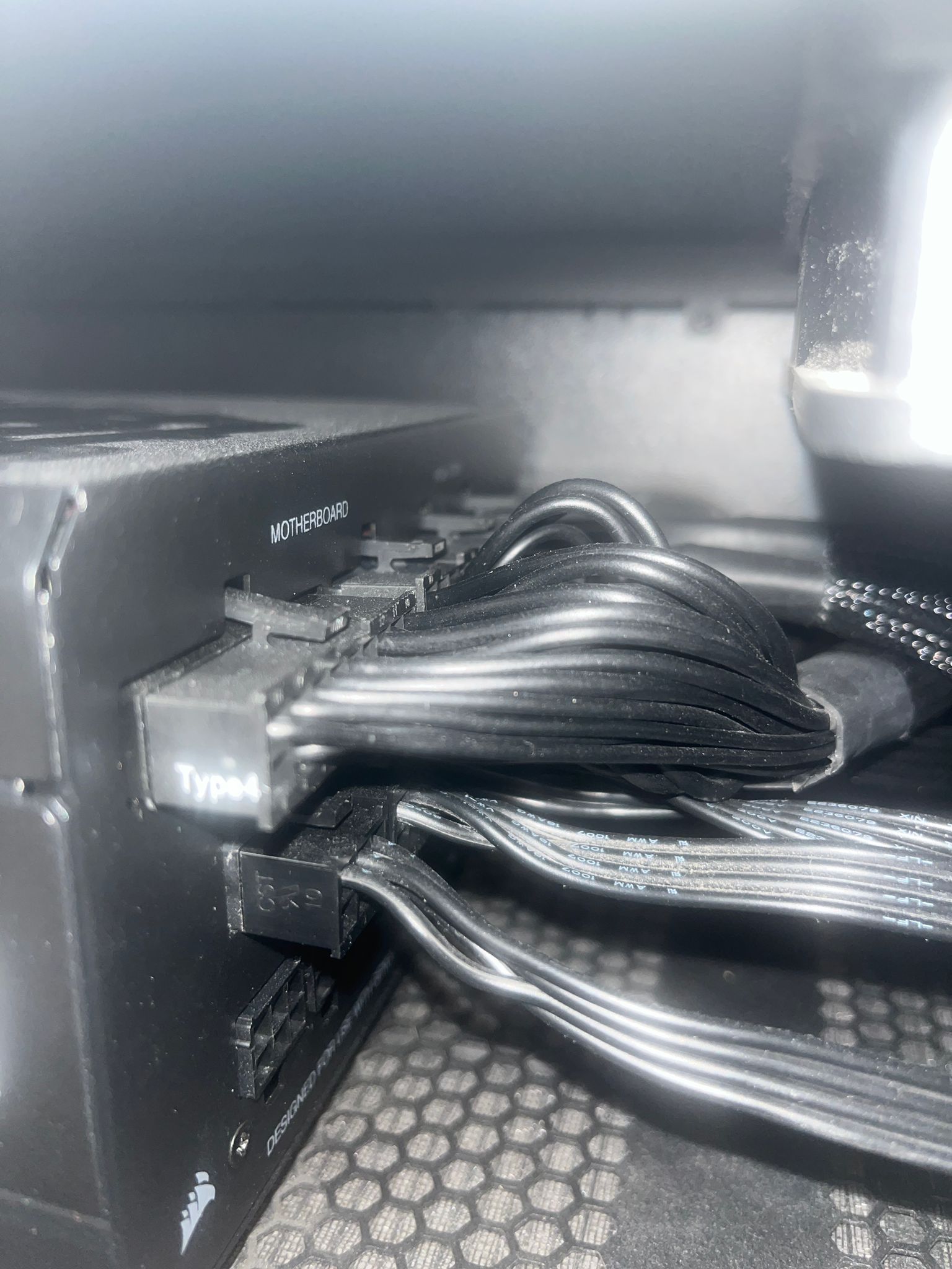

Wie ist die Grafikkarte genau am Netzteil angeschlossen?
Die Kabel habe ich genau wie du es auf den Bildern siehst angeschlossen. Also PCIe (neben Motherboard) und dann einfach an der GPU.

Wenn der ganze Rechner ausgeht, nicht nur die Graka zurückgesetzt wird, oder ein Zugriffsfehler angezeigt wird, tippe ich auf die Spannungsversorgung durch Netzteil (und/oder Mainboard).
Leistung von CPU und Graka drosseln und testen.
Evtl. ein Netzteil von einem Freund/in ausleihen und gegentesten.
Viel Erfolg
Wenn der Fehler durch Windows erzeugt würde, dürfte etwas mehr im Ereignisprotokoll stehen, da fast alles geloggt wird.
Ich denke, irgendwo klemmt die Hardware.
Bitte mal den 24 Pin Stecker einrasten lassen. Wenn das Power Good oder PS Kabel keinen richtigen Kontakt hat, kann es für Probleme sorgen.

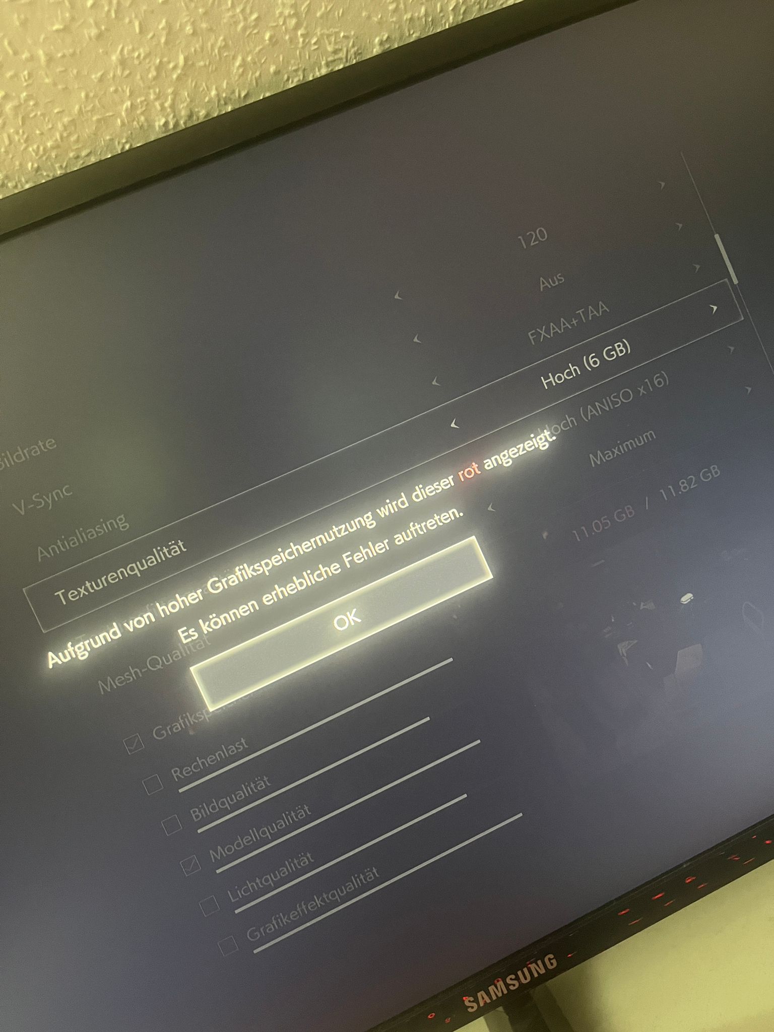

Könnte das Problem vielleicht auch darin bestehen, dass diese Einstellung den Absturz erzwingt und automatisch ein Reboot passiert? Hab jetzt nochmal eine runtergedreht bzw. nicht mehr 11,08 gelassen, weil da stand, dass es zu Abstürzen führen kann.
Ok.
Was ist das für eine Einstellung? Und wo steht das diese zum Absturz führen kann?

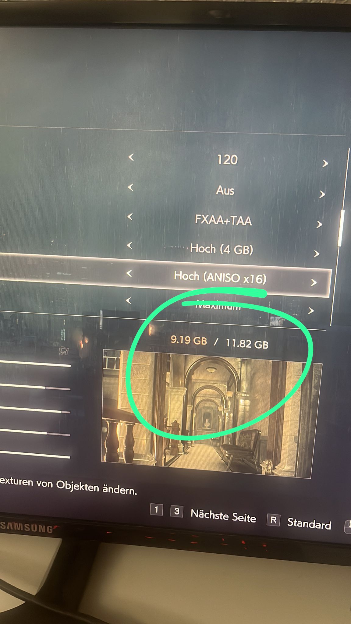

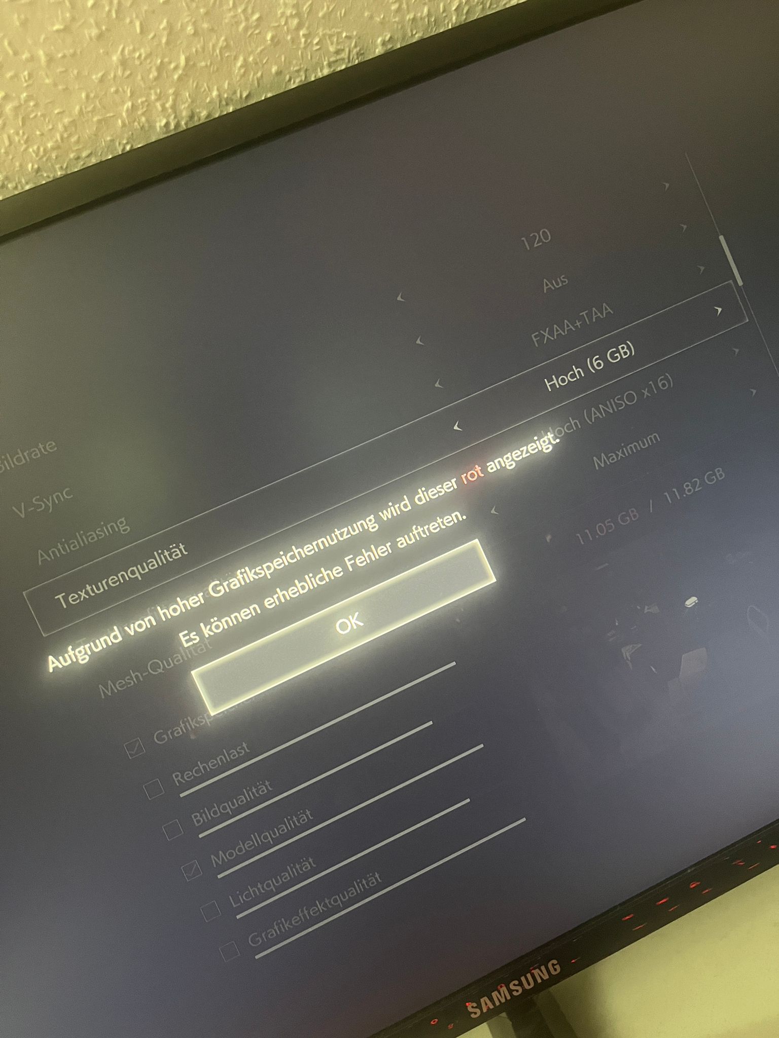

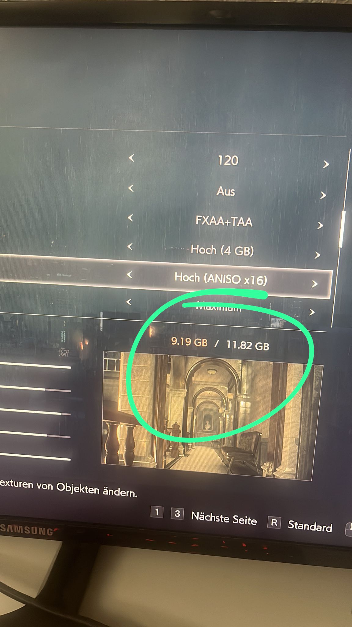

Wenn ich von 4GB auf 6GB gehe, steht das.
Meine Vermutung ist, dass der PC automatisch zum Restart (1Sek direkt) gezwungen wird, wenn der V-Ram fast die Grenze erreicht.

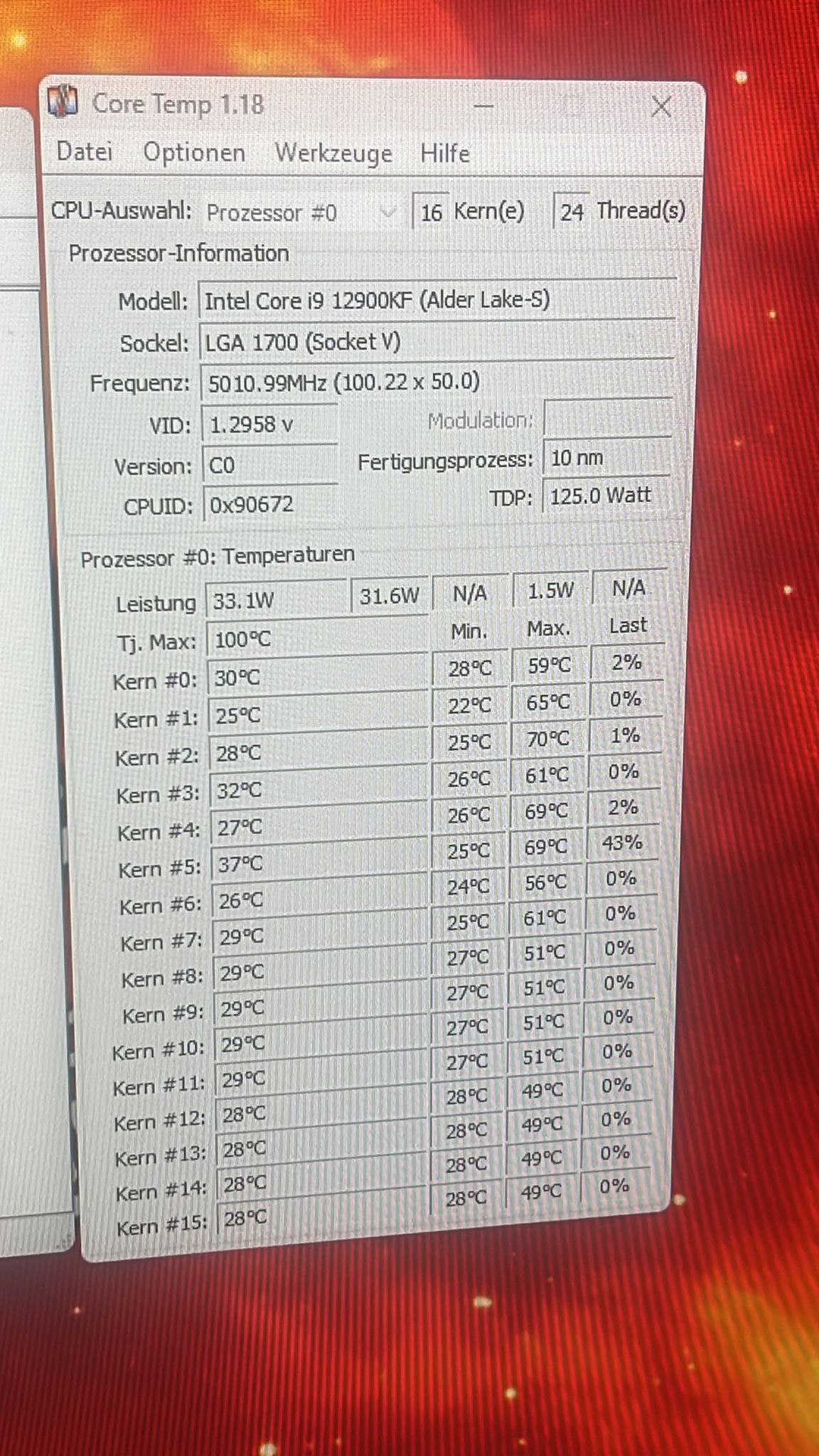

Also ich habe jetzt einen Windows Update gemacht.
Nvidia Grafikkartentreiber aktualisiert.

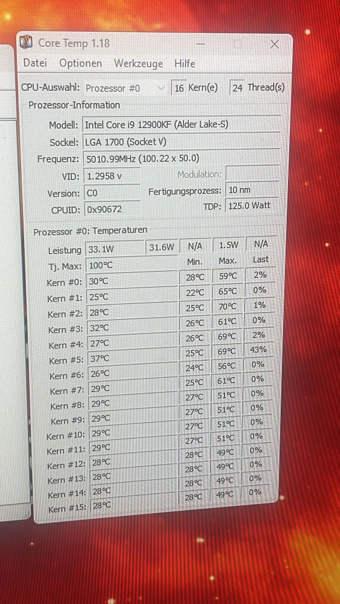

CoreTemp gehen die Werte nicht über 50 (bei jedem Kern), maximalwert ist 64 (einmal hoch gesprungen)
GPU 74°
Also 6 GB Texturen passen lässig in die 12 GB VRam deiner 3080. Wenn die Anwendung/das Spiel wegen Speichermangel abkackt, wird das protokolliert, und normalerweise wird dann nur die Graka zurückgesetzt und der Desktop wieder aufgebaut.
Oder kommt der Speicherbedarf durch Raytracing oder andere Einstellungen?
Der kommt durch Raytracing auch zustande.

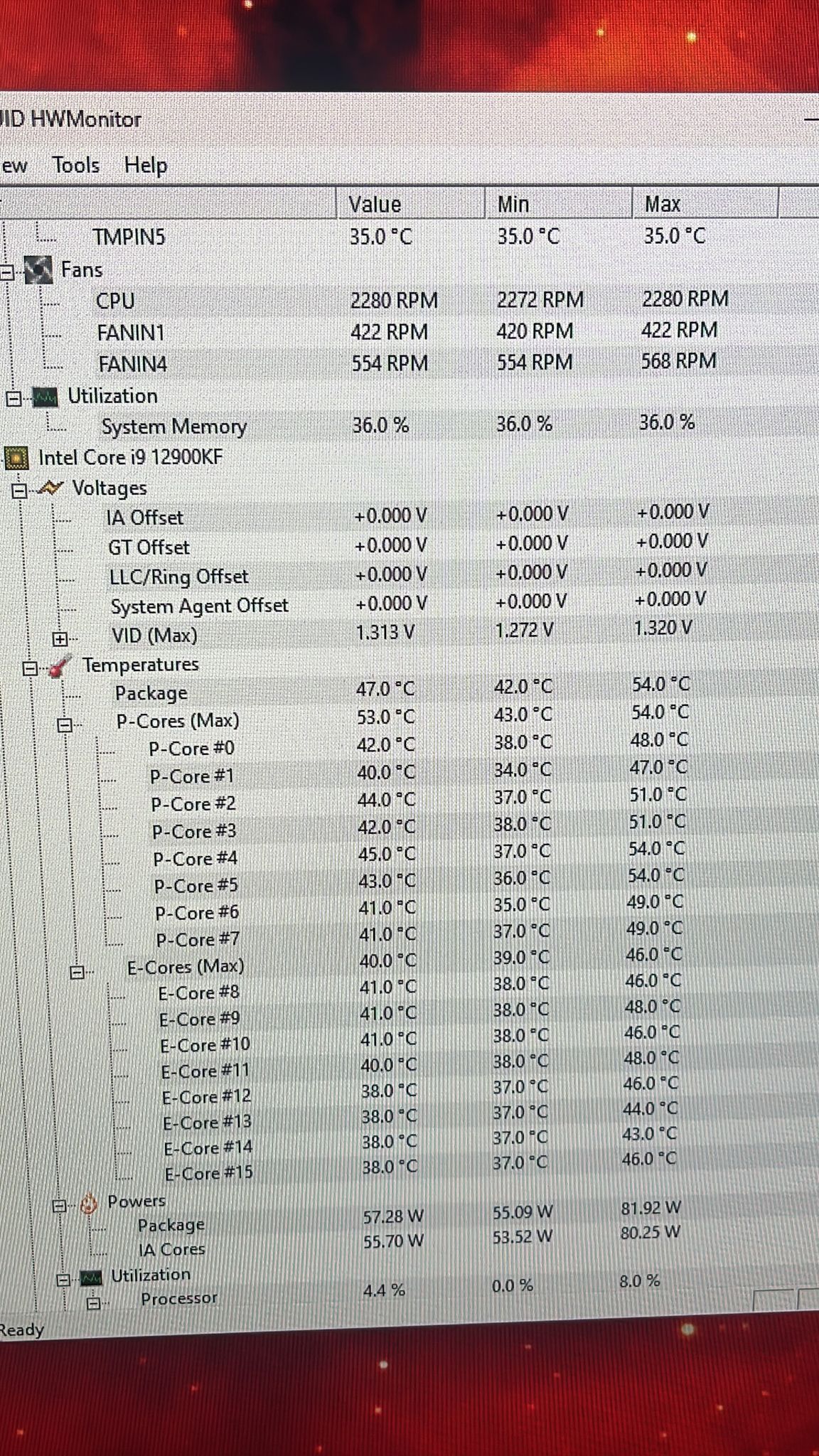

Diese Temperaturen der CPU können nicht stimmen.
Ein 12900kf wird wärmer.
Welche CoreTemp Version benutzt du.

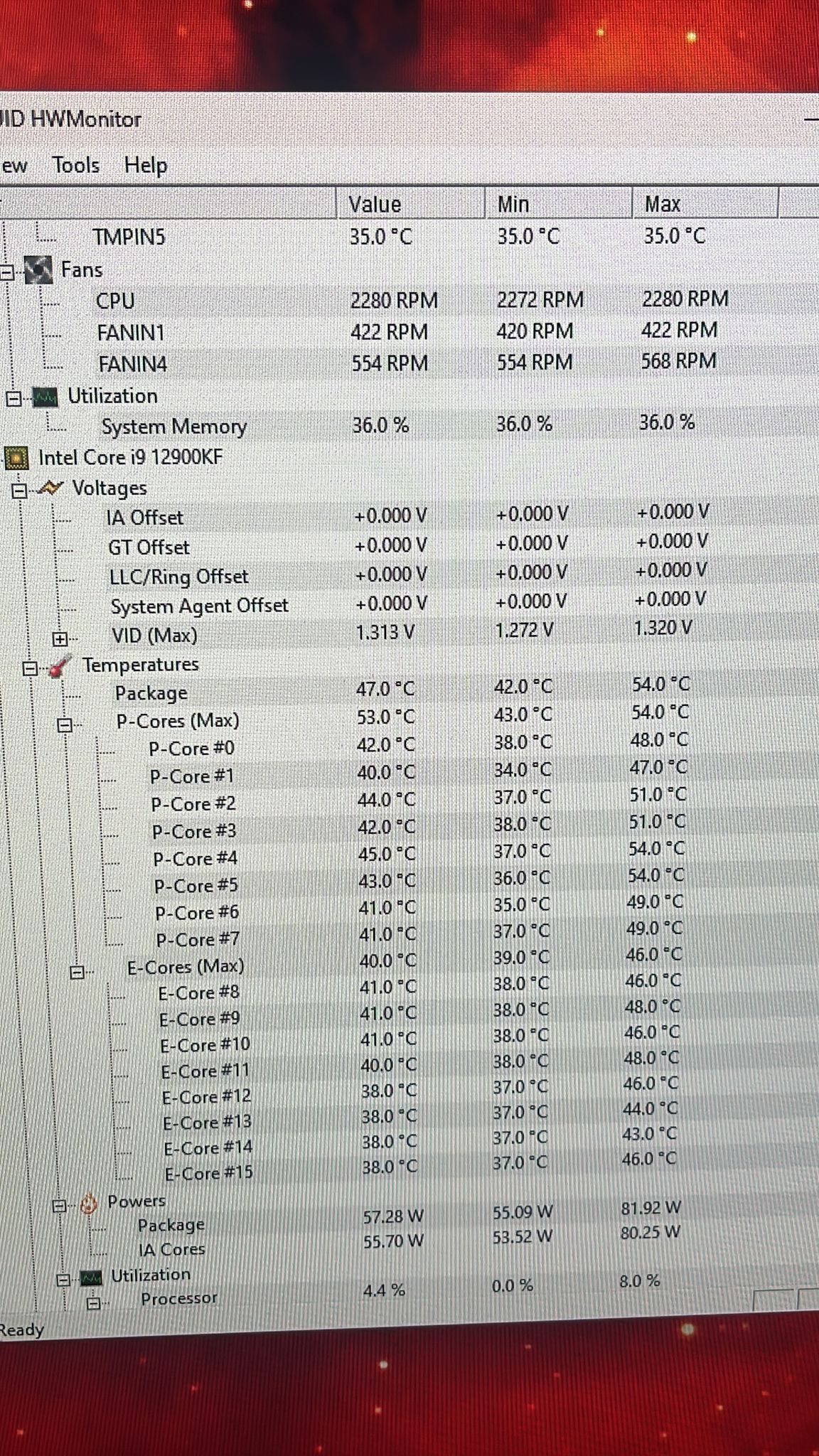

Nimm bitte HWInfo64 und starte das mit Sensors Only.
Das sind die Temps über Core Temp, ungefähr nach 50 Minuten nachdem das Game abgestürzt ist.

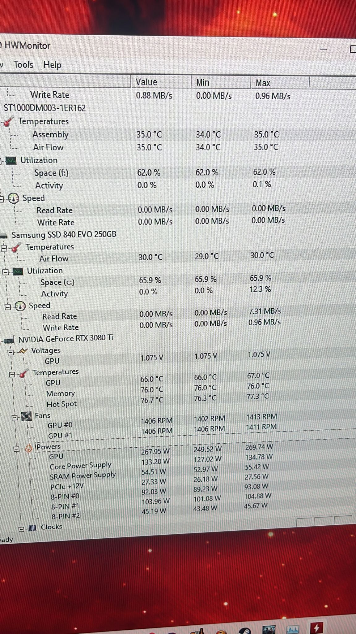

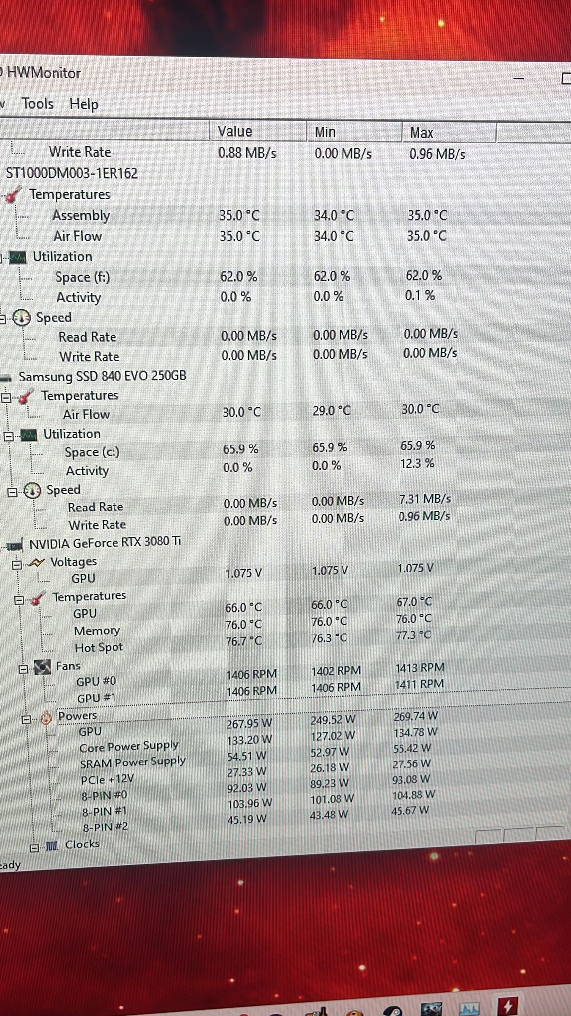

Hier nochmal die anderen Temperaturen während Ingame.
Die CPU läuft nur auf maximal 80 Watt. Hast du das so eingestellt?
Auf den ersten Blick würd ich auf die Grafikkarte tippen. Lade dir doch mal Furmark herunter, installiere es und lass es mal ein paar Minuten laufen. Wenn dann nix passiert, ist es die Grafikkarte wahrscheinlich nicht und kann diese als Fehlerquelle schonmal abhaken.
