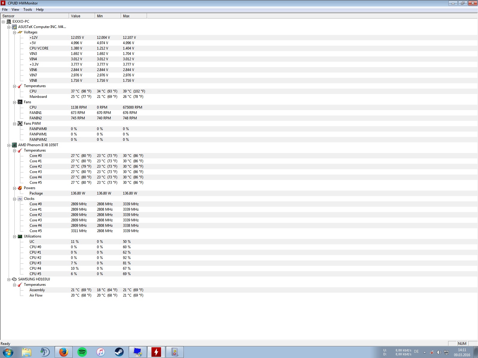

Soo habe jetzt eben versucht den PC wieder anzumachen, ging nicht
habe dann wieder rum probiert und einen Ram-Riegel rausgeholt, die graka is drin ich kann Youtube Videos gucken und soweit läuft er auch jetzt ohne abzukacken. ich poste trotzdem mal die daten vom HW-Monitor.
Weiß nicht ob man es dort sieht aber bei Power steht 136.80W bedeutet es dass das Netzteil nurnoch 136 watt abgibt ?

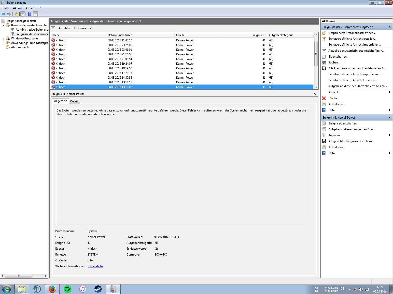

In der Ereignisanzeige von Windows zeigt es unter administrativen Ereignissen an was für Fehler während des Windows Betriebs entstehen, kann sein das wir da auch was herausfinden können.

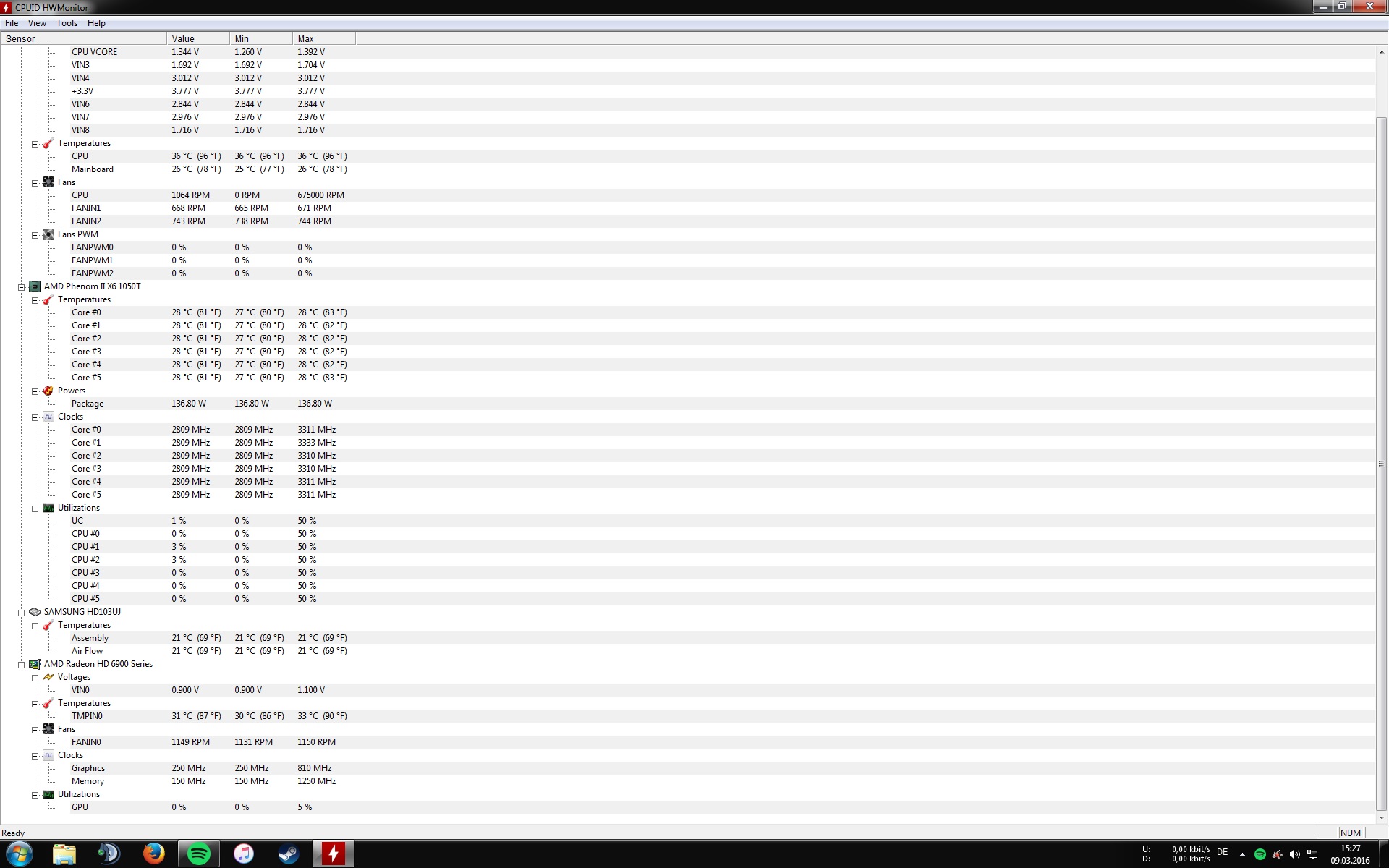

Huhu,
Ich werde 2 Screenshots anhängen 1x vom HW-Monitor und 1x von der Ereignisanzeige(werde nicht schlau draus).

Was mich interessieren würde wären die Temperatur von der Radeon 6950 da ich glaube dass das Netzteil eigentlich noch ganz gut funktioniert. Also die 12 Volt und 5 Volt Schienen sind in Ordnung, nur die 3,3 Volt für die sind etwas hoch von der Spannung. Ich weiß nicht wird das Netzteil laut wenn du das komplette System dranhängst? Soweit sind die Temps noch sehr gut auch die vom Mainboard. Wenn der PC ohne die 6950 Grafikkarte funktioniert, liegt es wohl eher an der Grafikkarte. Weil Be Quiet macht eigentlich sehr gute Netzteile. Ansonsten erst mit einer anderen Grafikkarte testen. Evtl. muss du dann im Bios den primären Grafikadapter umstellen damit es ein Bild anzeigt. Was natürlich auch Sinn macht in solchen Fällen wäre ein Bios Update für dein Mainboard falls es sowas aktuell gibt.

Also ich glaube es ist die 6950 die Probleme macht, da es ja mit der On-Board Grafik geht. Evtl. hilft ein Bios Update für dein Mainboard. Weil die Werte von HW-Monitor sind alle sehr gut bis gut. Ich würde eine andere Grafikkarte rein, im Bios halt den richtigen Anzeigeadapter auswählen und die richtigen Treiber installieren und dann testen ob's geht.

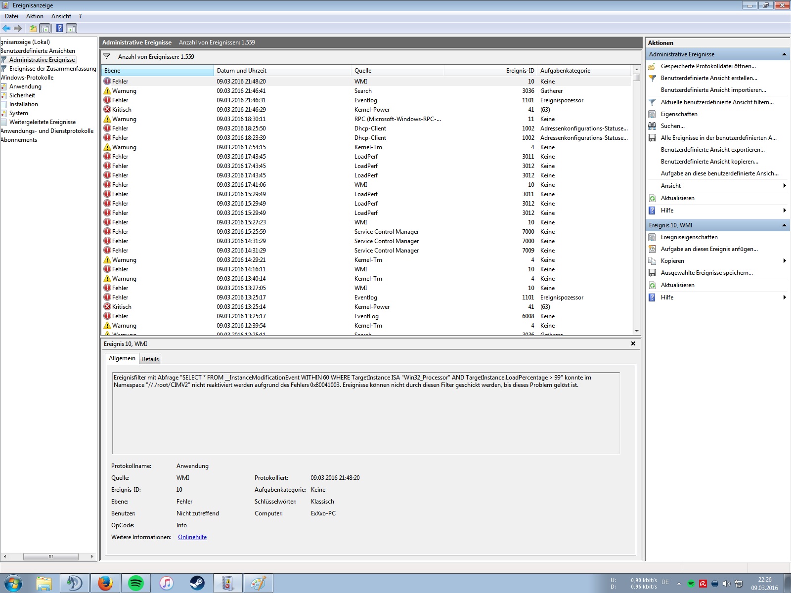

edit: Hat sich erledigt nach 5 Stunden dauerbetrieb und 1 Stunde Zocken hat er es wieder aufgegeben ich hab kein plan mehr was ich machen soll
Diesmal hat es ein komisches Geräusch gemacht über die Kopfhörer und ich hatte Schwarz-Weisse linien auf´m Bildschirm
. Hier nochmal ein Bild von den Administrativen Ereignissen.
. Hier nochmal ein Bild von den Administrativen Ereignissen.edit2: Habe bis jetzt gegoogled bisschen rumgeforscht und rausgefunden das die Karte nicht mehr selbst den Lüfter regelt. Ich habe jetzt msi afterburner runtergeladen und den lüfter auf 35% gestellt jetzt hab ich 32 statt 57 grad auf der Karte. werde es morgen mit Games austesten.
