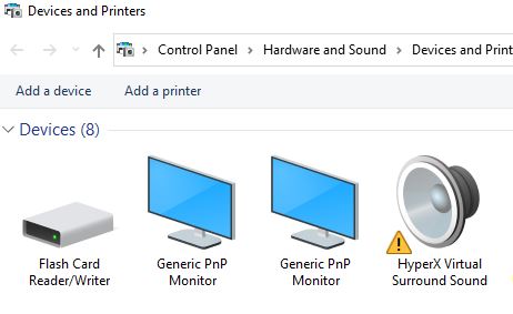

4. Es fängt damit an, dass wenn ich ihn starte oftmals ständig das Geräusch kommt, wenn man etwas neues am PC anschließt, zb. Handy, Controller etc. alle paar Sekunden, das hört auch nicht auf, es zeigt wie im Bild unten zwar ein Problem mit dem Headset, was ich mehrfach neu installiert habe, aufhören tut das problem aber erst, wenn ich den "flash card reader/(write" mit rechtsklick deaktiviere bzw entferne. Das problem hab ich aber auch nicht immer. Gefühlt aber häufiger. Singleplayer wie Doom Eternal läuft perfekt.

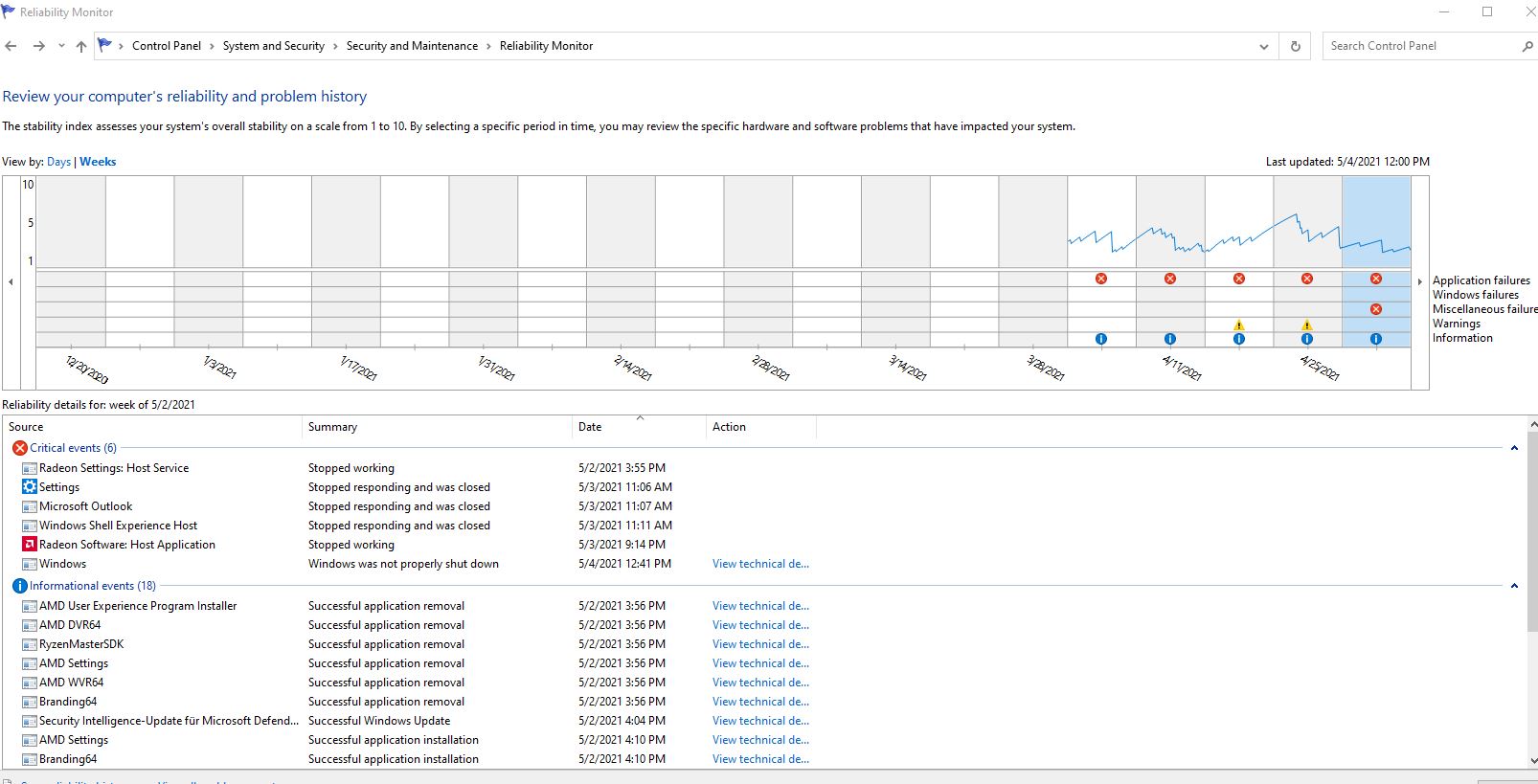

Welcher virenschutz?
was steht im Zuverlaessigkeitsverlauf?
schau dir mal die Platten mit CrystalDiskInfo an.
Steck mal alle USB3 Geraete ab und steck nur maus und tastatur an USB2
Auf welche Win10 Version bist du? Hier mal "winver" ausführen. Nicht das du noch vom FPS Bug betroffen bist. Ansonsten den Energiesparplan auf "Höchstleistung" einstellen.

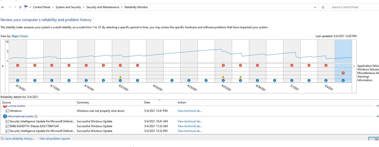

Der Verlauf anbei.
USB ist eigentlich nichts zusätzlich angesteckt, die wireless tastatur noch, werd die mal weg nehmen und es beobachten.
League of Legends ist zur Zeit wieder grausam. Geschuldet das Riot einfach nichts am EU Server macht oder am Client. Spielen spanische oder portugiesische Mitspieler in dein Team, dann kann man meistens die Runde vergessen, weil einer schon AFK ist oder die Verbindung im Laufe des Spieles verliert. Im ganzen zieht, wenn einer - mehere ein schlechte Verbindung haben, die anderen und die Performance runter. Auf das Spiel kannst du nichts geben.
Version 20H2 (OS Build 19042.928) Windows Home 10
Virenschutz, Avast free Antivir

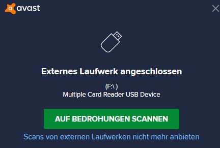

Problem 4 kommt möglicherweise durch Avast? nichts weiteres angeschlossen aber das pop up kommt immer wieder
Ja. bitte komplett deinstallieren. Dann ist dein Rechner auch sicherer, schneller und du hast mehr privacy
erledigt. Das verbindungsding kommt aber immer noch alle paar Minuten
