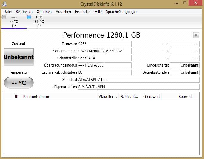

SMART Werte ALLER HDD's und der der SSD prüfen! Geht am besten mit CrystalDiskInfo (siehe DL Bereich hier in der CB oder einfach Googln)...
Hab ich mal gemacht.
Allerdings wird mir bei der RAID 0 Konfiguration nichts angezeigt.
Edit: Die Daten bleiben auf den HDDs vorhanden, wenn ich die abklemme?
Schailoon... Schade das CDI dein Kontroller nicht richtig (oder gar nicht) unterstützt, da bleibt dann wohl nur noch eine Live Linux CD mit SmartmonTools, die dann evtl. die SMART Werte lesen kann...
Würde vorsichtshalber die HDD's nicht abstöpseln!
Glaubst du echt, dass SmartMonTools was auslesen kann, wenn CDI keine Info bekommt?
Ich schätze mal, dass da vom Controller einfach nichts kommt, da wird auch kein anderes Tool was helfen.
Aber Probieren geht über Studieren! :)
Es kann sein, da Linux anders als Windows, mit Pseudo-Hardware-Controllern umgeht kann es schon sein das die SMART Werte auszulesen sind...
