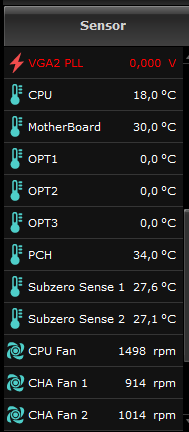

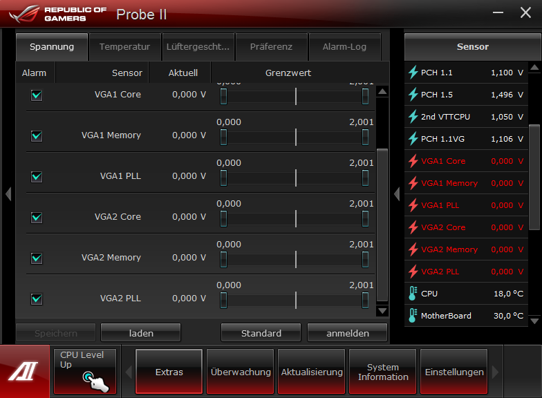

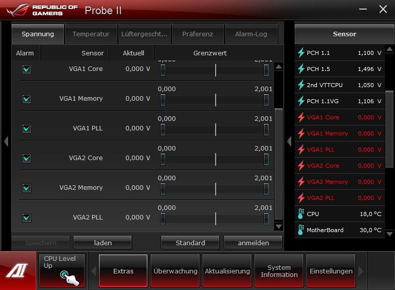

Seit ein zwei Tagen kommt noch die Meldung (war Anfangs nicht da) der Asus Software:
VGA2 PLL 0,0000 V
Leider kann ich mit dem Begriff auch nichts anfangen, im Handbuch zum Board finde ich den Begriff nicht... Das Internet sagt mir da auch ninchts zu :(

Weiter würde mich interessieren wieso der
OPT1, OPT2, OPT3 0Grad anzeigt? Zumal da Lüfter dran sind...
Vielen Dank

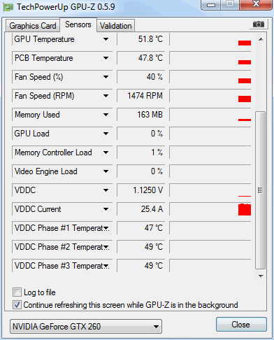

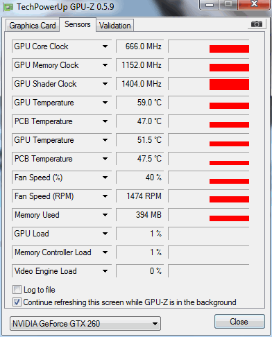

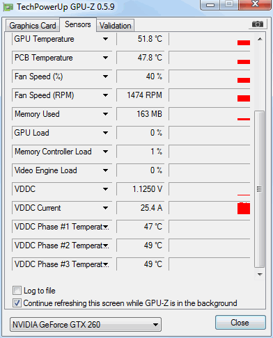

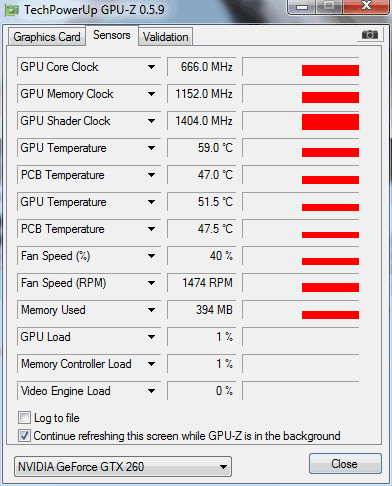

schmeiss mal den ASUS-Tweaker "Probe 2" runter...
meiner Meinung nach liegt das an nem Auslesefehler, weil du (wie du schon selbst bemerkt hast) kein Bild bekommen würdest, wenn deine Graka keinen Saft kriegt!
Versuch mal die Programme GPU-Z oder den Afterburner... damit wirst du wohl eher "reale" Werte bekommen!
Viel Glück!

Programm gesaugt ausgeführt aber was mir das sagen soll ? :D
hab echt keinen plan :(

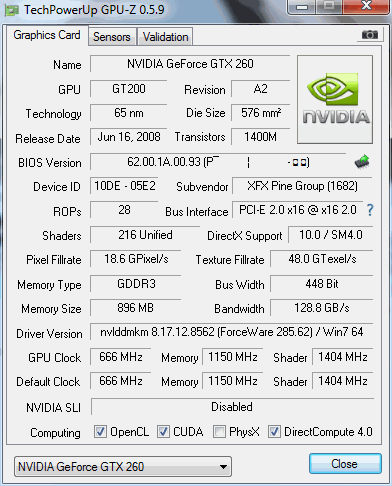

wärst du so nett zu erläutern woran du das siehst ?
für mich ist das momentan alles wie chinesisch :(
ein neuer pc mit ner gtx260?
alte graka, oder wird die falsch erkannt?

ich würde den asus tools übrigens keine beachtung schenken. bei mir sind die auch nur buggy.
schmeiss die AI-Suite von der festplatte, dann hast du auch keine fehlermeldung mehr ;)

@k1337oris: ja die gtx260 ist noch aus meinem alten rechner weil ich auf die neue warte...

was mir grade auffällt ist auch, dass ich meine damals eine geforce 280 gekauft zu haben und nicht eine 260...
