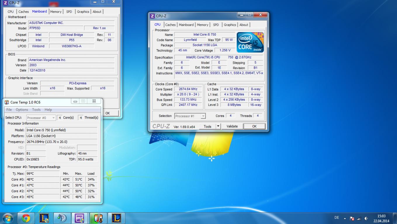

Grafikkarte hat so um die 50C° leider kann ich nicht gucken wie viel die CPU hat wenn es sich komplett aufhängt. Gibt es ein Programm das mitloggt?
afterburner + hwinfo zusanmmen zeigen dir die GPU+CPU Temperaturen innerhalb des Spiels an.

memtest86 durchlaufen lassen und prime95 laufen lassen, dann weißt du ob es am RAM oder CPU/Mainboard liegt, ists beides nicht, liegt es nahe die grafikkarte den fehler verursacht
Kann auch Netzteil Defekt sein.
Zum Test kann man auch mal Prime + Furmark (oder OCCT) laufen lassen, gleichzeitig, sollte der PC dann ausgehen hat das Netzteil ein Problem, wobei so eine Last Ingame nie erreicht werden würde, wäre aber auf jeden Fall ein Anzeichen.
check mal den CPU-Lüfter / Grafikkartenlüfter ob 1. die Lüfter richtig drehen und nicht anfangen, sich "festzufahren", und 2. ob der Kühlkörper richtig sitzt. Evtl. ist der ja mal durch einen "Tritt" *g* leicht verrutscht ;)
Am besten die Lüfter per Hand mal "anstuppsen" wenn der PC aus ist. Dann sieht man schnell, ob die noch taugen oder nicht.
Ansonsten tippe ich auf RAM oder Netzteil.
Hast irgendwas übertaktet?
Ah, fällt mir noch ein: schau mal die Kondensatoren auf dem Board an, ob da so braunes "Kreuselzeugs" raus kommt. Das könnte evtl. auch zu diesem Phänomen führen ;)
