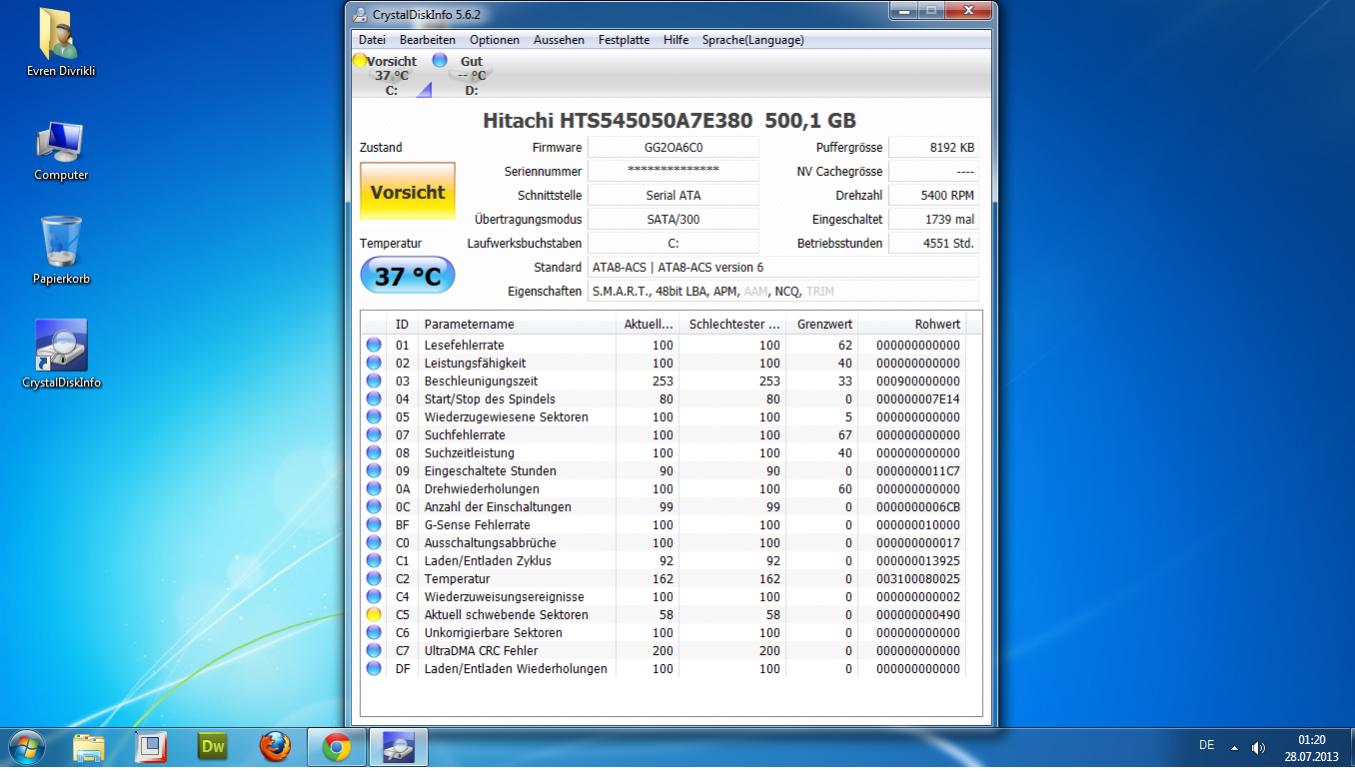

CrystalDiskinfo runterladen und starten ^^
Poste bitte mal den Screen von CrystalDiskInfo, ziehe aber bitte das Fenster soweit auf, dass alle Attribute und auch die Hex-Werte bzw. Rohwerte vollständig sichtbar sind.
bitte :)
1168 (Hex 490) Schwebende (nicht lesbare) Sektoren. Die Platte ist hin. Sofort Daten sichern, soweit du noch kannst. Schlimmstenfalls müsstest du mit ddrescue dahinter, aber das könnte etwas dauern.
