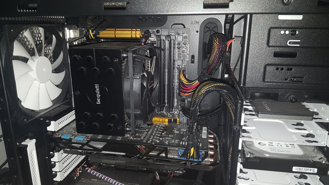

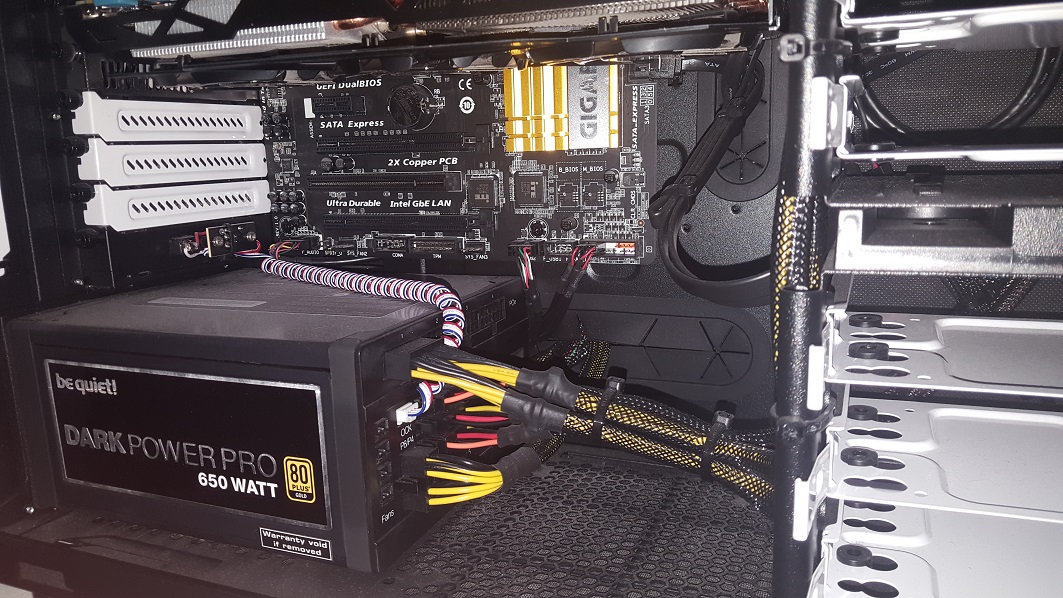

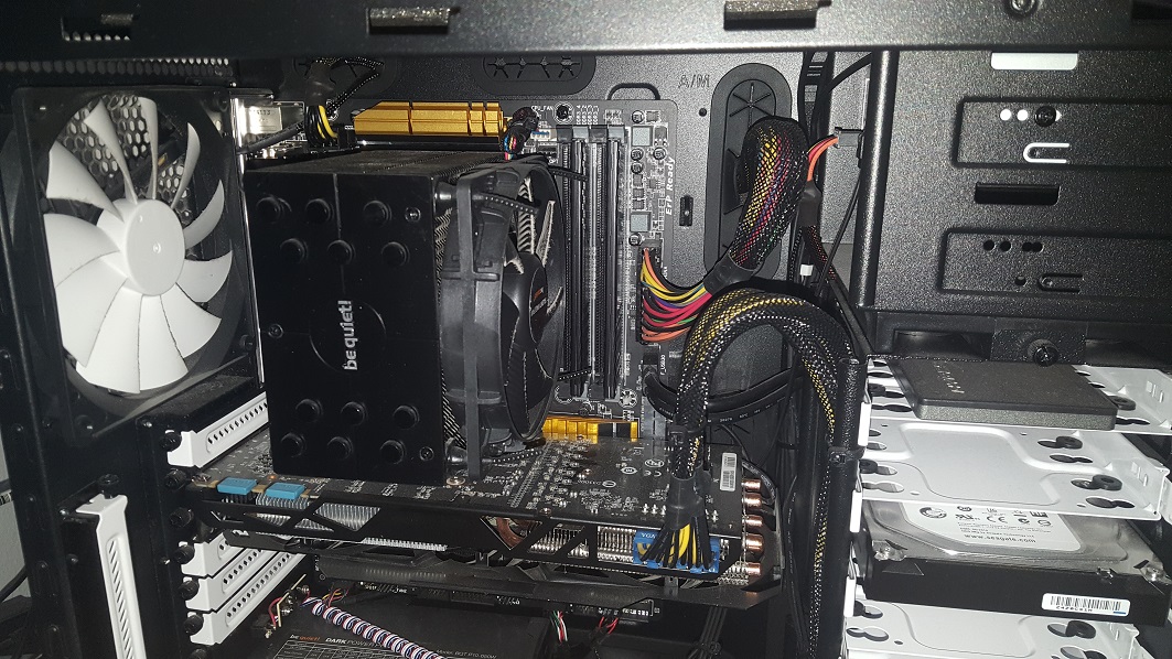

Ich poste eine Schnellübersicht über meine Rechnerkonfiguration hier, hänge aber noch eine mit HWinfo64 erstellte txt mit allen Details an. Ebenso angehängt habe ich eine aktuelle dxdiag und Fotos vom Inneren meines Rechners. Sollten trotzdem Informationen fehlen, liefere ich sie gerne nach.

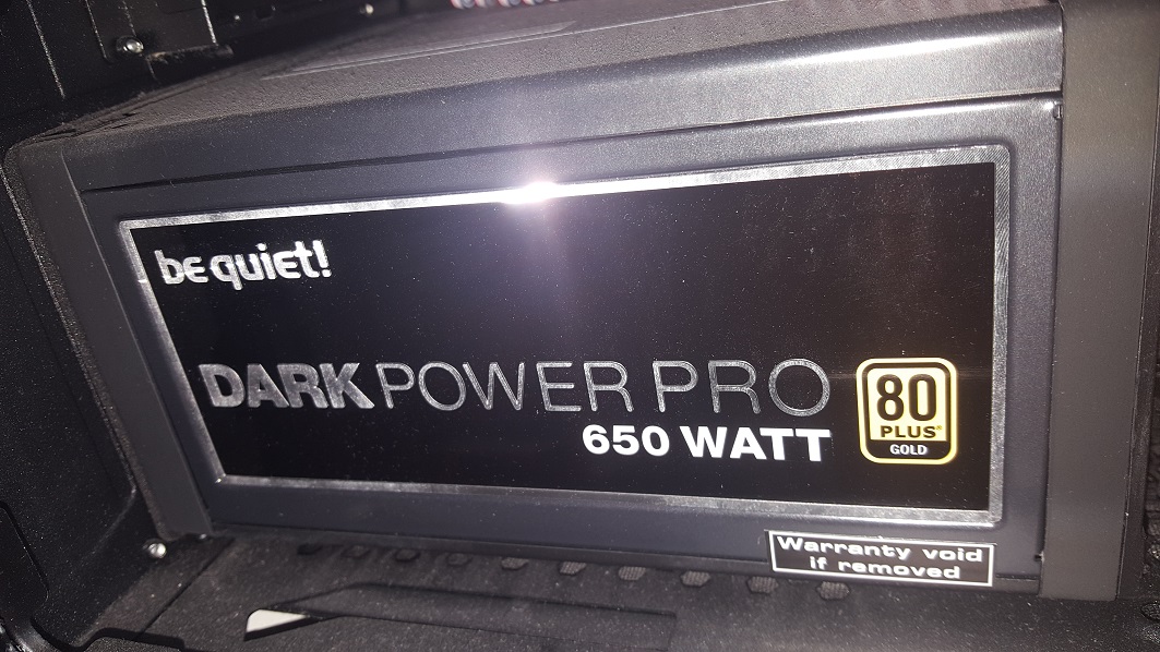

Netzteil
Mein Netzteil ist das DARK POWER PRO 650 Watt von be quiet!.
