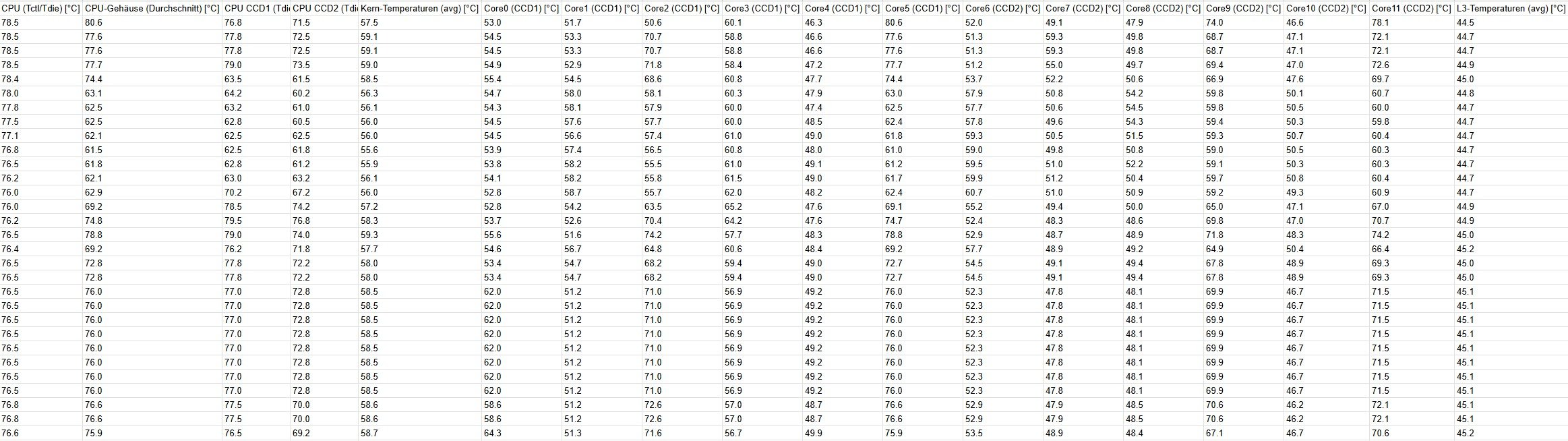

Hast du denn auch die Temperaturen beobachtet?
Temperaturen sind alle im normalen Bereich. Das habe ich als erstes gecheckt.
Was heisst "normal" bei Temperaturen?
Zahlen oder Screenshots sagen immer massiv mehr aus.

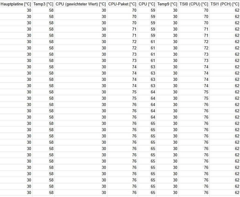

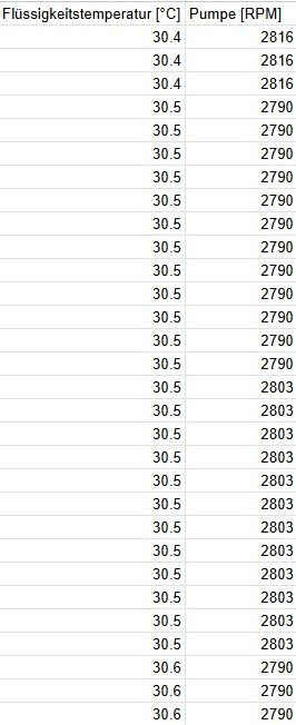

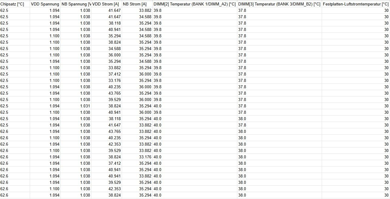

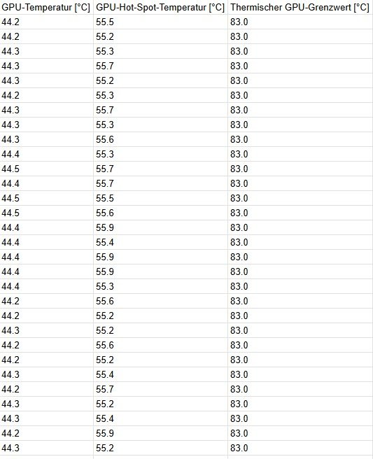

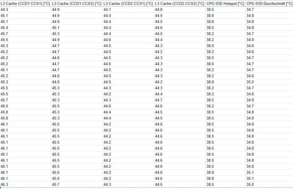

Hier sind alle Temperaturen aus dem Log als Anhang aus dem Log des letzten Crashes.
Captain Mumpitz schrieb:
aber nur wenige werden sich ein random File von einem User
Das ist eine stupide kommagetrennte Textdatei.
@MerDeNoms
Schau Dir die letzten 50 Zeilen von dem Log an. Am besten per Excel pder Calc.

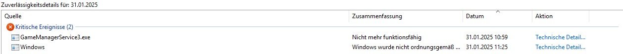

BFF schrieb:
In Theorie musste sich auch irgendwas im Zuverlaessigkeitsverlauf zeigen.
Siehe Bild im Anhang. Der GameManagerService3 ist an jedem Tag nicht mehr funktionsfähig.
Jo dann schmeiß den Razer Kram halt runter, wärst nicht der erste, bei dem das Probleme macht.
Reaktionen: BFF
Also... Ich habe jetzt das Bios komplett zurückgesetzt und nacheinander wieder alles eingestellt und mit Prime 95 getestet. Der Fehler ist nun nicht mehr reproduzierbar.
Kann aber auch an dem Razer Mist liegen. Nach Recherche haben wohl einige Leute freezes wegen der GameManagerService3.exe und vor allem tägliche Errormeldungen deswegen.
