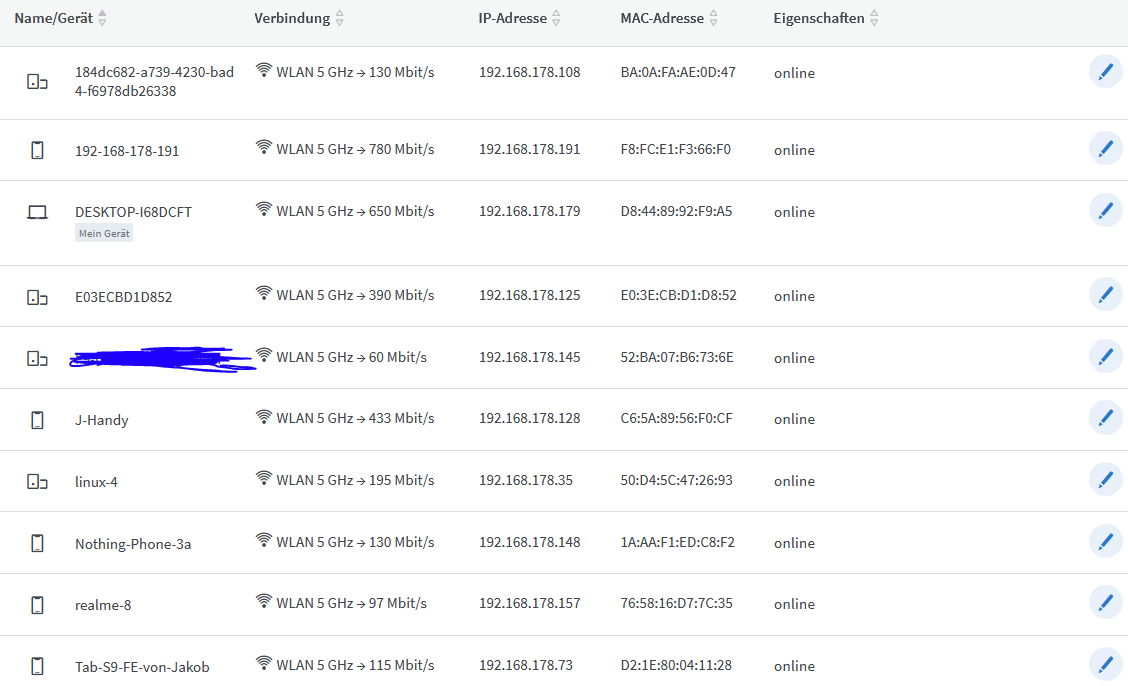

Ich weiß nicht direkt, was du mit vollständiger Netzwerkübersicht meinst, aber das kann ich dir anbieten:

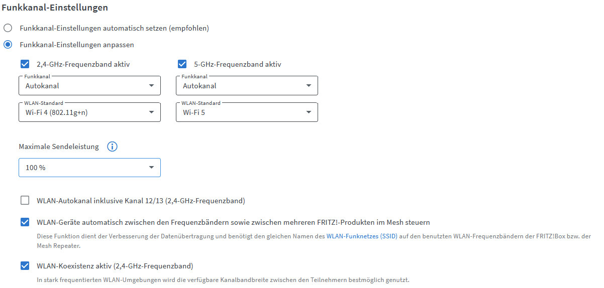

(habe wieder diese Einstellung genommen, die hatte ich jetzt davor auch immer)
Du hast ja eine 7590. Ich vermute eher dass gerade dein WLAN am sterben ist. Ist ein bekannter Fehler bei der 7590. Von wann ist die 7590 bzw. wie ist der Beginn der Seriennummer?
Dein letzter Beitrag bestätigt meine Vermutung, denn alle Geräte sind im 5GHz Netz, da das 2,4 GHz zuerst stirbt.

Das 2,4GHz geht gerade nicht mehr denke ich. Kann ich schauen, ob ich das irgendwie in den fritzbox Einstellungen deaktiviert habe?
Habe jetzt mal fürs 2,4 und 5er ein anderen Namen genommen, aber das 2,4 wird nicht angezeigt.
