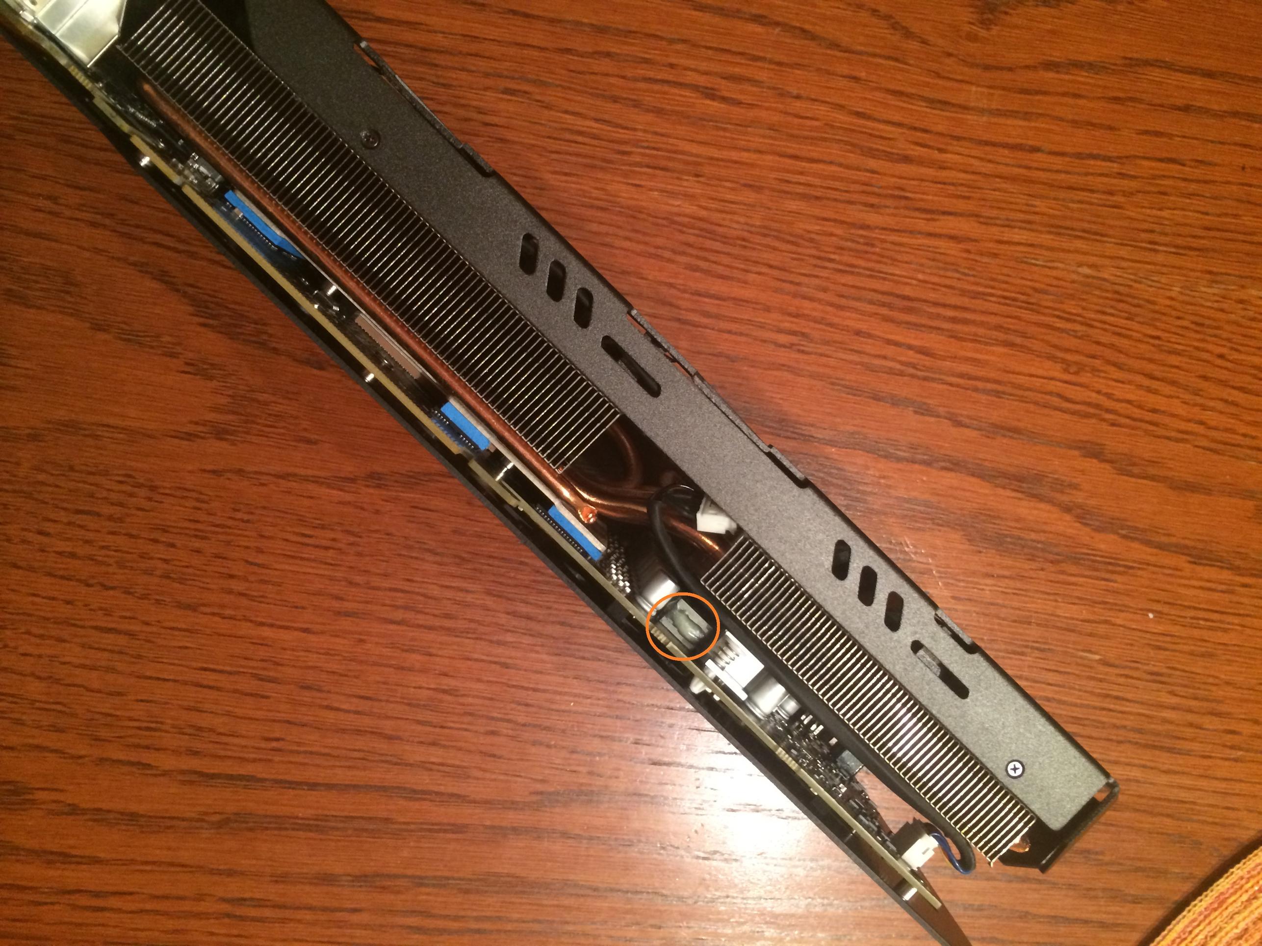

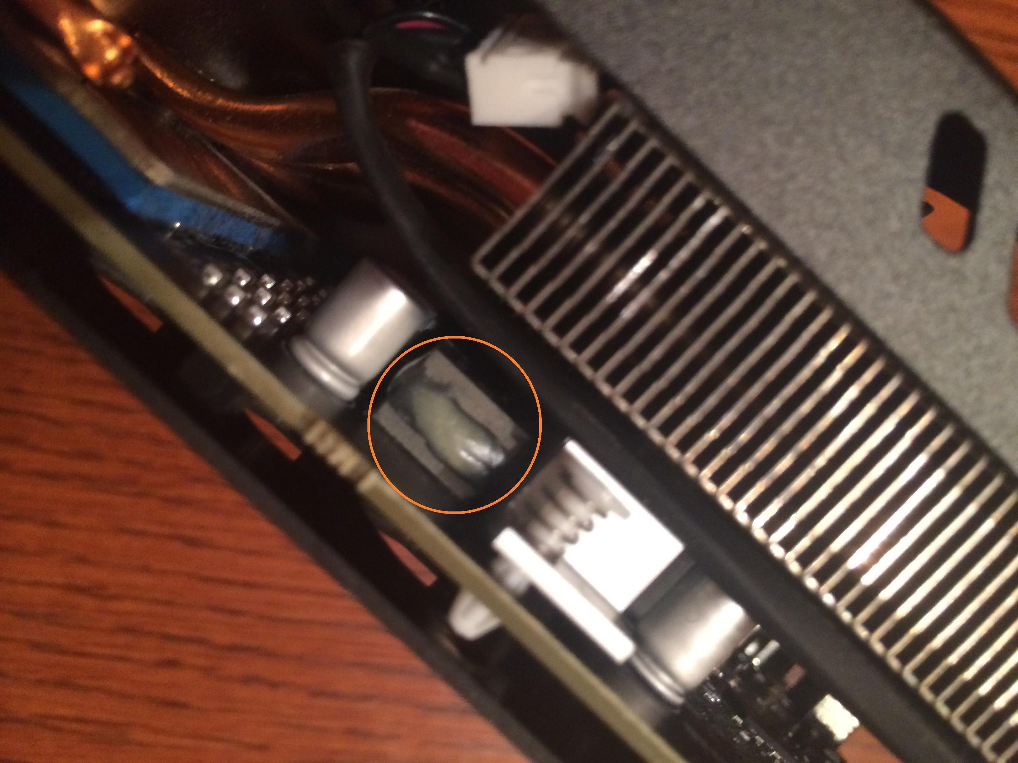

Habe eben mein Mainboard und meine Grafikkarte mal 'abgesucht' und das habe ich an meiner Grafikkarte gefunden... ich glaube nicht, dass das so aussehen soll...
Habe eine andere Karte (HD 7790) an den PC angeschlossen und er geht wieder an...
Was ist das für ein Bauteil ist auf dem Bild zu sehen, das wahrscheinlich defekt ist?

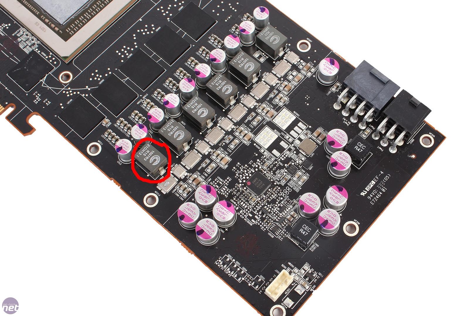

Da du nicht verrätst was das für eine R9 290 ist kann ichs nicht genau sagen aber aufgrund der Position und des Aussehens kann es das sein.
=> Sollte nicht so sein!
Kulanz hängt vom Hersteller ab, du kannst es ja probieren es einzuschicken.
Wenn sie es unrepariert zu dir zurückschicken würd ich das Bauteil "einfach" tauschen...

Das hört sich auch sehr nach einer Schutzschaltung an ... Ein anderes Netzteil mit dem der PC auch nicht an geht, geht in diese Richtung ...
Das Bild von deiner Graka bestätigt meine Vermutung ... Netzteile machen auch Klick- Wenn eine Schutzschaltung greift
Damit scheinst du den Fehler schon gefunden zu haben ;)
