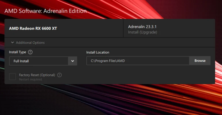

Aber habe bisschen auf Reddit geguckt und da hatte einer das selbe Problem. Er hat es gelöst in dem er im Abgesicherten Modus mit dem DDU alles bereinigt hat und dann im Installationsprogramm von Adrenalin einen Factory Reset gemacht hat. Habe das selbe gemacht und bis jetzt läuft alles? Mache grade noch paar Tests.
Reaktionen: Restart001
