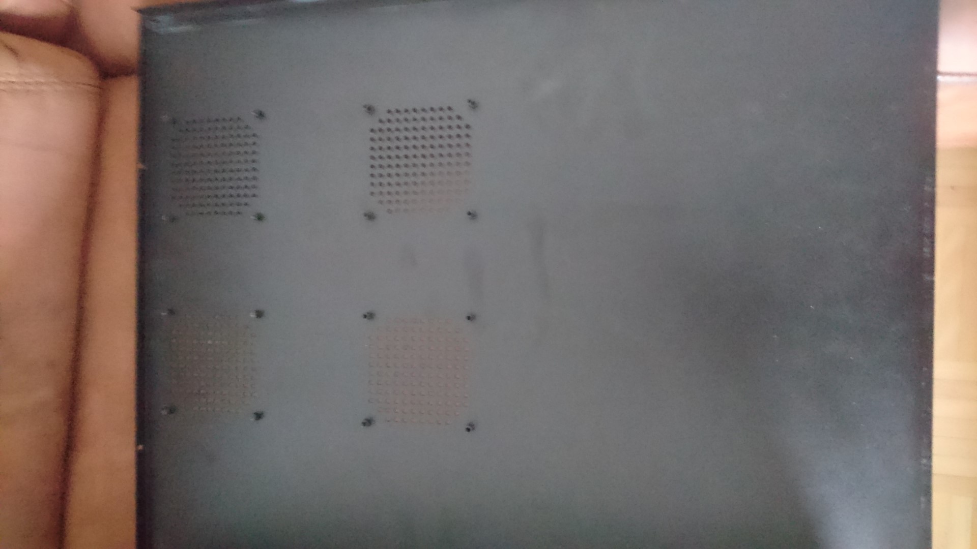

Nun habe ich noch ein Gehäuse über:
Nachteil ist: Es hat lediglich einen 120er Lüfter vorne, aber hinten keine Lüftervorbereitung. Jedoch im Deckel sind Vorbereitungen für 4*80mm:

Ich mache mir ein wenig Gedanken, dass die Kühlleistung des Gehäuses nicht ausreichend ist. Ich würde 4* 80er Lüfter Luft reinblasen lassen und natürlich der 120er in der Front. Nur der Netzteillüfter ist ein bisschen wenig um die Luft nach draussen zu transportieren. Man könnte natürlich noch quick and dirty einen 92er Lüfter neben der Grafikkarte an das Slotblech klatschen.

Du übertreibst völlig was die Belüftung angeht, so wie die meisten hier. Ein 120er rein, zwei 80er RAUS (!) und fertig. Dieser Lüfteroverkillwahnumhimmelswillenmeinehardwarebrenntab! ist so ein hausgemachter Paniktrend, dem viel zu viele zu leicht verfallen.
Ansonsten kein Thema, kannst du machen. Viele günstige 19" Gehäuse, insbesondere in 4 HE, sind eh nur gekippte Miditower. Bei 3 HE musst du nur gucken ob das mit der Grafikkarte passt, vorallem falls die Stromanschlüsse nach oben gehen.

Das Problem mit den 80ern raus ist: Diese sind über der CPU und GPU. würde ich somit dem Lüfter dadrunter nicht die Luft "klauen"?

Wieso Problem? So wie ich das gesehen hab auf den Bild hatte ich mir das schon gedacht und das ist die optimale Position dafür in dieser Situation. Besser kann es doch kaum sein, du kannst die warme Luft auf dem Case holen an der Stelle wo sie erzeugt wird.

3*80mm im Deckel raus
1*80mm im Deckel rein (Frischluft für CPU-Kühler).
Aktuell sitzt noch ein 60er Lüfter am Slotblech zum rauspusten.
Habe erstmal Lüfter aus der Grabbelkiste genommen, werde mir aber ein paar Noiseblocker holen.
Die Schranktemperatur beträgt nun 24,4°C bei 19,3°C Raumtemperatur. Wenn es im Sommer zu heiß wird, werde ich wohl an dem Rückteil des Schranks zwei 140er Lüfter einbauen (vorher muss ich aber je ein Loch fräsen)
Hat aber die CPU Temperatur um ganze 8°C sinken lassen ;)

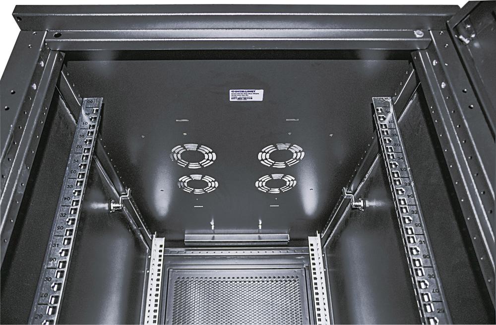

Lasse in einer Werkstatt 4 120er Löcher in den Deckel schneiden. Sollte wohl das Problem lösen, oder? Wollte dann ein 2A USB-Netzteil nehmen und die Lüfter dann auf 5V laufen lassen. Irgendwelche Einwände?

Ich wollte an den 5.25" Slots einen Festplattenkäfig mit Lüfter aber ohne HDDs einbauen. Nichtsdestotrotz muss aufgrund der R9 280X etwas die Kühlsituation im Schrank verbessert werden, auch im Hinblick auf weiteren Ausbau und zukünftigen 24/7 Betrieb von mind. 2 Servern. Deswegen will ich in den Deckel des Schranks 4* 120mm Lüfter einbauen. Gute Idee?
Soll also im Grunde so aussehen: 1336993_ZB_00_FB.EPS.jpg
Nur halt mit kompletten Löchern + Lüftergittern
Hm, wenn's ein Rittal-Schrank wäre, könntest Du Dich auch schlichtweg für den aufgesetzten, perforierten Deckel plus Lüftereinsatz entscheiden, das wäre dann die doppelte Anzahl an Lüftern (8x120mm).
